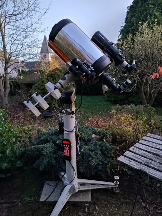

    und wieder mal teste ich einen Beobachtungsplatz bei mir auf Tauglichgkeit für eine Dauerlösung.
    Das Problem unten im Garten ist wirklich die starke Begrenzung des Beobachtungsfelds durch Baumbestand - der für das Hobby auf keinen Fall weichen wird !! - und im Sommer der nektartropfende Tulpenbaum (garnicht schön für Optik).
    Ich seh´ von da unten einfach nicht genug, praktisch der gesamte Osthimmel ist unten ausgeblendet und der Westhimmel begrenzt.
    Jetzt - versuche ich es mal auf dem Treppenabsatz zwischen Terrasse und Garten.
    Vorteil - immer noch ein erhöhter Beobachtungsplatz, wesentlich mehr Osthimmel sichtbar, trotzdem viel Westhimmel erreichbar.
    Der Tulpenbaum ragt zwar in SE auf, aber da scheint offenbar sehr unruhige Luft vom Kirchendach aufzusteigen.
    So sieht das gerade aus:
    Nachteil - recht wenig Platz dort.
    Wenn sich das ganze bewährt und ich es irgendwie schaffe, die Säule etwa einen Meter weiter nach vorne zu setzen. . . .und vielleicht östlich davon noch zwei Waschbetonplatten fest zu verlegen. . . . es wird sich zeigen.
    Kosten soll das Ganze möglichst wenig.
    Eben habe ich von dort Jupiter und erstmalig Mars aufgenommen.
    Mal sehen was daraus geworden ist.

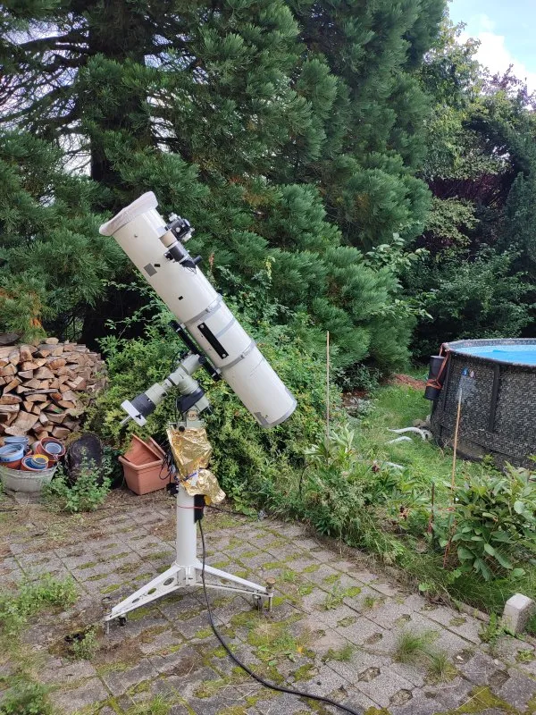

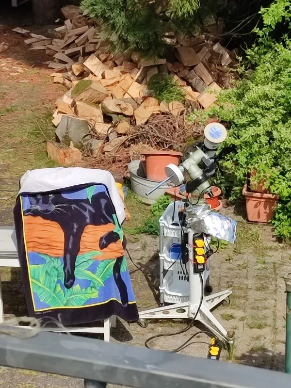

  • Hallo zusammen,

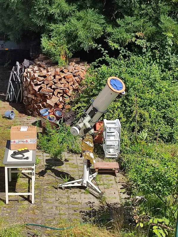

    es wird höchste Zeit, meinem MEADE 8"-Newton wieder mehr Wertschätzung zukommen zu lassen.
    Ich möchte ihn künftig auch verstärkt zur Sonnenbeobachtung nutzen, vor allem weil sich gezeigt hat, daß das C 9.25 unter den hiesigen Seeingbedingungen an der Sonne bislang kaum nutzbringend eingesetzt werden konnte.
    ZUnächst stellte ich fest, daß die Montierung für den Newton zu nahe am Blumenbeet steht, ich habe keinen Platz um als Beobachter den Okularauszug zu erreichen.
    Führte zu einer Verlegung der Säule etwas mehr zum Haus hin und somit wieder zu erneuter Polausrichtung.
    Ansonsten ist der Platz dort aber grundsätzlich nicht übel.
    Für die höheren Himmelsregionen. . . von SE bis SW.
    Für tieferstehende Objekte/Planeten ist nach wie vor der Beobachtungsplatz auf der Terrasse erforderlich.
    Im zweiten Bild schützt ein elegantes medizinisches Kopfhäubchen den Sonnenfilter vor Staub !

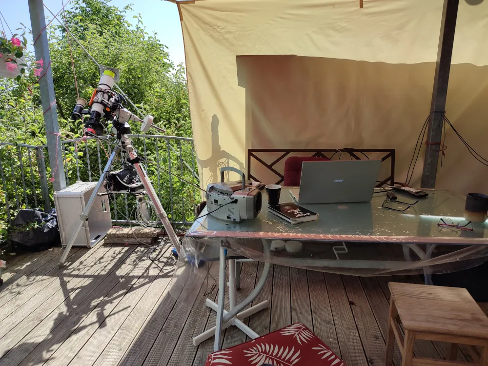

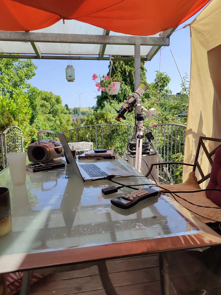

  • Hallo Balkonauten,

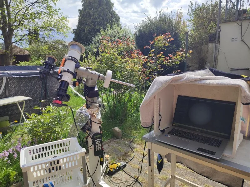

    hier stelle ich jetzt mal etwas vor, das ICH als innovative Beobachtungstechnik betrachte: Sonnenbeobachrung ohne größeres Schwitzen oder sogar in der Sonne braten.
    Ein weiterer großer Vorteil, mal abgesehen vom Dekadenzfaktor ist, daß ich nebenher sogar noch arbeiten kann während ich die Sonne und vor allem das Seeing permanent im Blick habe und jederzeit die Aufnahme starten kann.
    Sonnenbeobachtung auf der Terrasse:
    Teleskopsteuerung und Fokussierung erfolgt vom Terrassentisch aus, sonnengeschützt und mit Gin Tonic daneben.
