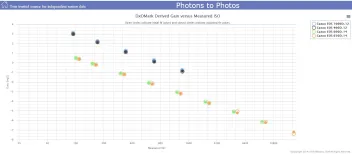

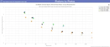

    wir reden jetzt nur über "faint stuff" also ganz schwache Signale, die Du ja mit Schmalband auch erhaschen möchtest. Und dafür gibt es bessere Kameras. Schau mal deer Vergleich verschiedener Kameras. Meine EOS400 habe ich auch dabei.
    Und jetzt noch was zu ISO vs Gain. Hier sieht man dass die VErstärkung bei der EOS600 deutlich geringer ausfällt bei den jeweiligen ISO Zahlen. D.h. weniger Rauschen bei gleicher Empfindlichkeit.

  • Hallo Karsten
    danke für deine Grafik, aber ich kann sie nicht interpretieren. Was bedeuten die Zahlen links? in der ersten Grafik scheint die 1100 und die 600er mehr oder weniger auf einer Ebene zu sein.

  • Hallo Marlene,
    sorry die 1100 ist nicht so schlecht bei hoher ISO Zahl. Die 1000 d ist halt grottig. Die Zahl links ist der Wert für das Ausleserauschen. Je höher das ist, umso mehr versinkt das schwache Signal im Rauschen. Die QE ist klar bei DSLR nicht so hoch wie bei gekühlten CMOS oder CCD. Gerade bei CMOS wird die QE ziemlich gehyped und es wird vergessen, dass zum Beispiel die angepriesene Dynamik von meist 12 oder 14 stops (bit) bei anständiger Verstärkung (Gain) in den Keller geht. Das sieht man auf den Hersteller Grafiken sehr oft. Bedeutet dann weniger Gain und man muss die Belichtungszeit in Richtung CCD Zeiten anpassen. Und daraus ergeben sich wieder andere Nachteile. Bin auf die Kurven der 16bit Kameras gespannt.
