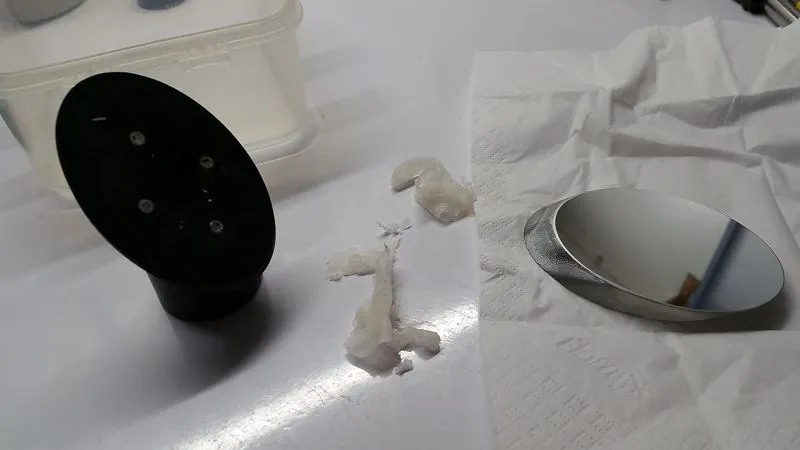

    Aber keine Panik, ich entschloss mich diesen auszubauen und die Halterung zu verändern, geklebt war dieser mit eine Art Klebepad und gelöst habe ich es vorsichtig mit Xylol, was ich für die Mikroskopie verwende.
    So der Spiegel war ab, die Basis wo er aufgeklebt war sollte nun eine Halteplatte drauf, aber um das zu realisieren musste an den Rundkörper was die Stärke der Platte ausmacht weggefräst werden, aber was ich festgestellt habe, er besteht aus hochfesten Aluminium.

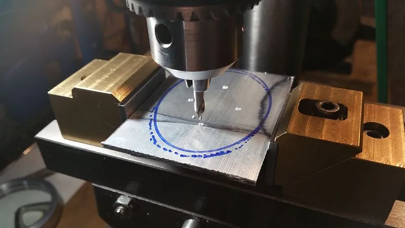

    Dann geht es um die Platte, ich nehme in meinem Fall eine Alu-Platte wo dort der Fangspiegel vorsichtig draufgelegt wird und abgezeichnet wird, dann habe ich ringsum um die Anzeichnung alles überflüssige entfernt.

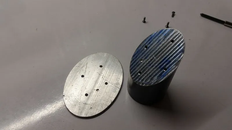

    Da der Rundkörper noch bei der Fräse eingespannt war, habe ich die Löcher ausgemessen und gesetzt, diese Löcher müssen nun auch auf die Platte, das ist aber nicht so kritisch müssen aber auch gleiche Abstände haben sonst passen sie nicht.
    Und so sieht das ganze zusammen geschraubt aus.

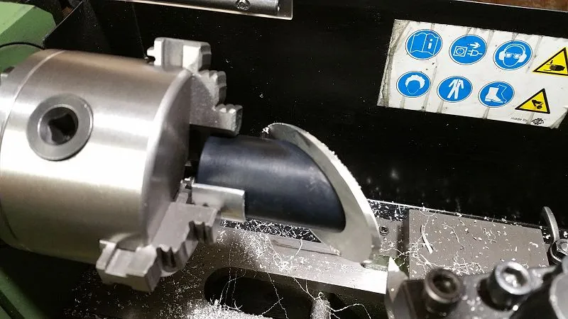

    Jetzt ist die Platte aufgeschraubt und war nur vorgearbeitet, die Platte bleibt aufgeschraubt und jetzt wird die Endgültige Form ausgearbeitet, also spanne ich das Ganze in die
    Drehmaschine und bearbeite den Rand, aber um das zu machen muss die Platte größer sein als der Fangspiegel ( 47 mm), dann wird vorsichtig abgedreht nicht zuviel da die Schneid-kräfte vom Meißel sonst zu groß werden und sich die Platte verziehen kann.
    Bis mann auch auf das Maß von 47 mm kommt, und es hat noch ein weiteren Vorteil die Platte befindet sich exakt in der Mitte wo sie sein soll, beim sauber abdrehen ergibt sich dabei die Ellipse automatisch, für die die sich das nicht vorstellen können.

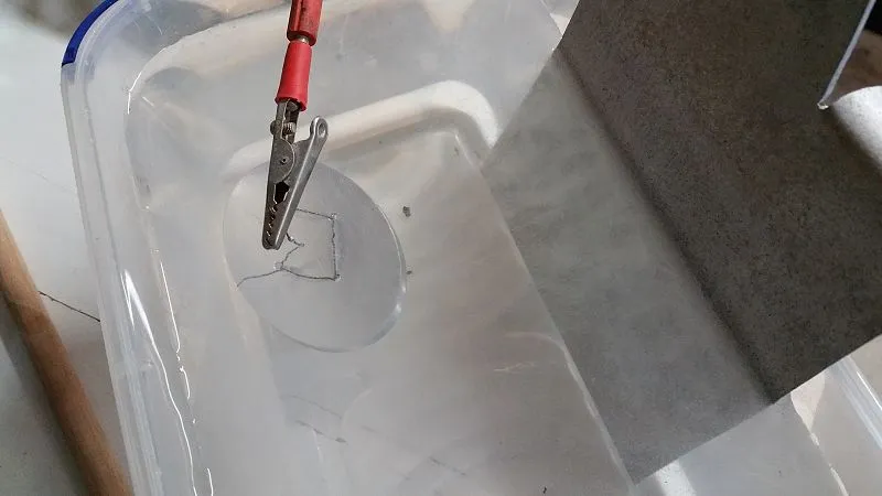

    Ist das alles erledigt kommt das Eloxialverfahren ins Spiel und die Teile werden noch gefärbt und Oberflächlich versiegelt.
    So sieht das Ganze aus.

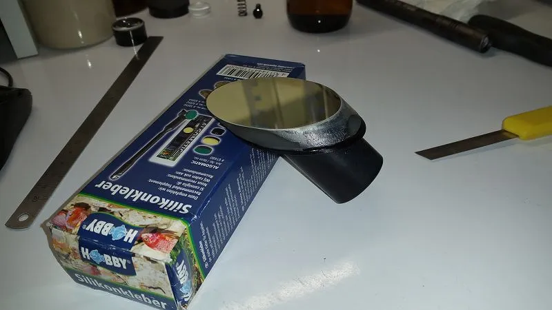

    Jetzt kann ich den Spiegel sauber aufkleben, hierzu verwende ich Aquariumkleber der hält am besten, vier Punkte sollten reichen und ein kleiner Abstand zur Platte falls der Spiegel mal entfernt werden muss.
    Dadurch kommt der Spiegel perfekt in die Mitte des Strahlenganges, was auch ein Test gezeigt hat.

    Jetzt kommt der Rundkörper von der Halterung in das Drehfutter, Aber, jetzt kommt es darauf an die 2,35 mm auf die Platte zu übertragen.
    Dazu habe ich ein Aluminiumrohr verwendet was den Innendurchmesser besitzt wie der Außendurchmesser des Rundkörpers, von diesem schnitt ich ein Stück ab was durch abdrehen außen die Wandstärke von 2,35 mm betrug und es kommt an einer Seite der Futterbacke.
    Darauf ist zu achten dass das Plättchen sich auch genau an der Stelle befindet wo der Spiegel dann später weiter zum Hauptspiegel zeigt und dann wird Stück für Stück abgedreht, dazu wird auch der Vorschub verwendet, wegen der gleichmäßigen Randoberfläche.
    Hier nochmal zur Anschauung.
    Das Plättchen bewirkt das der Rundkörper aus den Zentrum komm und sich Exzentrisch dreht, und die Platte bleibt dabei für sich im Zentrum, ich weis es klinkt etwas verwirrend.
    So nun ist es fertig und das Ergebnis ist das Zentrum oder Mittelpunkt der Platte liegt jetzt tatsächlich 2,35 mm unterhalb, damit ist eine Offset-Justage nichts mehr im Wege.

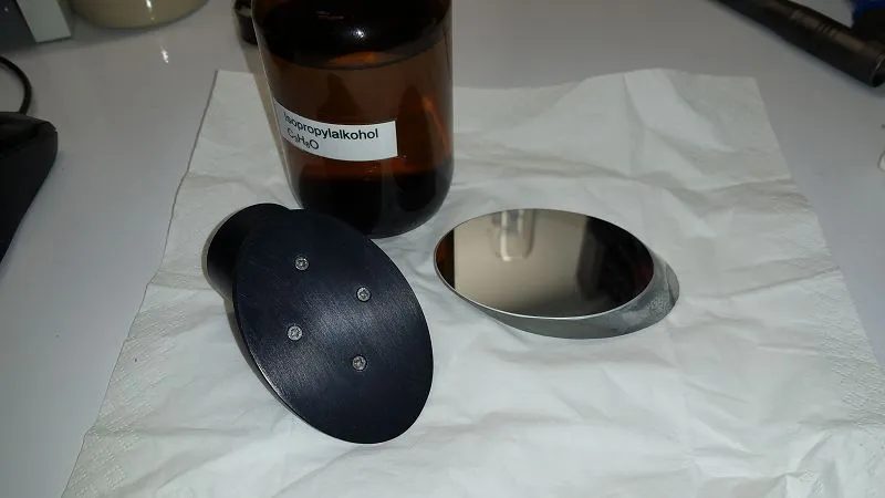

    So nun da der Spiegel schon verklebt war muss er wieder erst mal sauber gemacht werden, dazu benutzt man Silikonentferner aber vorsichtig.
    Ist alles ab weiter reinigen mit Isopropanol, dann kommt er auf die neue Platte geklebt, jetzt befindet sich der Spiegel genau so wie vorher als ich ihn gekauft habe
    Ein Trost habe ich, das war eine wertvolle Erfahrung beim Umbau.
    Hier ist der fertige Spiegel mit den Träger.
