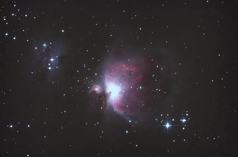

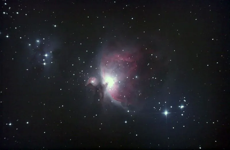

    ich habe mal nun mein Teleskop aufgebaut und die Montierung exakt ausgerichtet und mal ein paar Probeaufnahmen gemacht.
    In vielen Beiträgen habe ich auch mitbekommen das es durch den Okularauszug zu unschönen Effekten kommt weil er zu weit in den Haubttubus ragt.
    Dem bin ich entgegen gekommen und habe den Weg zur Kamera gekürzt, so das der Okulartubus zwangsläufig weiter raus muss es ist aber immer noch ein ausreichender Fokusspiel.
    An dem Komakorrektor ist ein T2 Anschluss, ein eingeschraubter Ring, an meiner Kamera habe ich ein sehr flachen Adapter mit M42 Gewinde, jetzt müsste ich ein Zwischenring verwenden was den Okulartubus wieder nach innen zwingt.

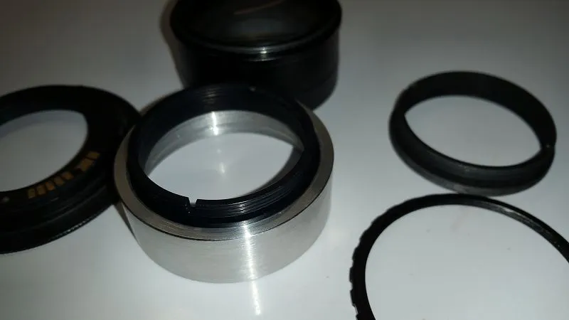

    Ich habe ein Einschraubring hergestellt der dann direkt in den Komakorrektor eingeschraubt wird und dann auch gleich an der Kamera angeschlossen werden kann, das macht sich bemerkbar im Bild.
    Ist erst mal nur ein Versuch gewesen.
    Mfg Mario

  • Hallo Mario,
    danke für deinen ausführlichen Bericht. Glückwunsch zu deiner ersten Aufnahme mit dieser Kombination. :thumbup:

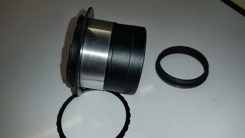

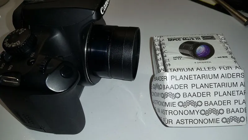

  • So jetzt habe ich Abhilfe geschaffen, ein Adapter der zwischen Kamera und Korrektor kommt, der Arbeitsabstand kommt bei dem T2-Gewinde auf 55 mm, beim Korrektor selber das M 48 liegt der Arbeitsabstand bei 58 mm und das habe ich gleich genutzt und auf der ein Seite das passende Gewinde gedreht, auf der anderen habe ich das M 44 gedreht für den Anschlussring.
    Jetzt komme ich auf ein Arbeitsabstand von 55 mm und die Hülse hat auch genau den Durchmesser des Korrektors so das er genau in den Okularauszug passt.

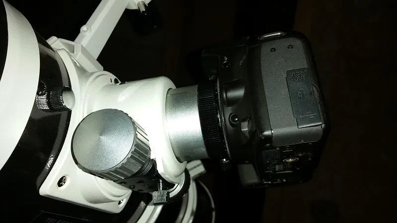

    Tubus Kürzen das wollte ich vermeiden und die Spiegelzelle nach vorn ist auch eine Möglichkeit, aber ich brauchte sowie so ein passenden Adapterring mit dem ich auf den richtigen Arbeitsabstand von Korrektor zur Kamera auf 55 mm komme und habe es auch gleich ausgenutzt.
    Und weil es sich angeboten hat habe ich diesen Abstandshalter gleich auf das fünf Zoll Maß gedreht, mit einem Gewinde versehen auf beiden Seiten zum adaptieren und zugleich taucht der Korrektor und Kamera tiefer in den OAZ das reicht aus.
    Mfg Mario
    So sieht das ganze aus, der Ring ist inzwischen eloxiert und gefärbt.
    Edited 5 times, last by m033 (March 20, 2020 at 6:47 PM).

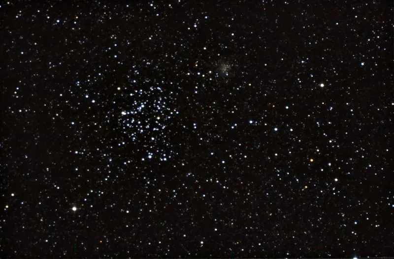

  • Hallo Balkonauten,
    so das ganze habe ich noch mal getestet und das Ergebniss ist besser als erwartet, da braucht nichts mehr mechanisch verändert werden.
    Die Breite des Ringes gibt vor wie weit ich den Tubus rausdrehen muss und dieser Teil ist dann nicht mehr im Haubttubus, das ist jede Menge.
    Der Arbeitsabstand ist genau wie vorgeschrieben, das Bild unten zeigt das Ergebniss.
    Mfg Mario
  • Hallo Mario,
    ich kann leider nicht mitreden, da ich keine Fotos mache. Aber weil ich gestern auch M35 beobachtet habe, frage ich mich, ob es visuell nicht besser aussieht. Ich hab da deutlich weniger Sterne drumherum gesehen und da wirkt der Haufen besser. Aber vielleicht kriegt man das auf Fotos ja auch so hin indem man kürzer drauf hält?
    Spunti
  • Spunti
    Dir ist bekannt, dass ein Sensor um einiges empfindlicher ist, als unsere Augen?
    Marlene

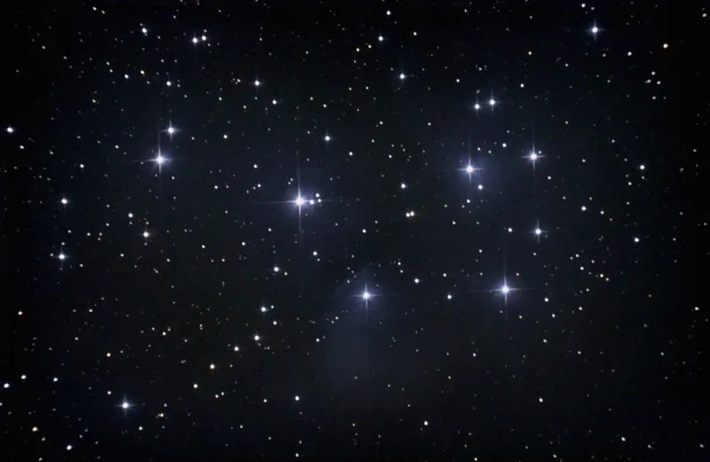

  • Hallo,
    ich hatte oben geschrieben, dass die Plejaden visuell schöner aussehen als auf den meisten Fotos.
    Dazu muss ich gestehen, dass ich seit eben erst weiß, dass um die Plejaden Reflexionsnebel existieren. Nicht lachen, aber das wusste ich nicht. Hab ich visuell nicht gesehen und auch nicht versucht zu sehen.
    Jetzt ist mir klarer, warum man dort auch so viel Licht einfangen will und was das für Farbsäume um die Hauptsterne sind.
    CS
    Spunti
  • Hallo Spunti,
    keiner wird lachen, es ist so, keiner weiß alles.
    ich persönlich habe den Reflexionsnebel auch noch nicht gesehen, selbst mit ein 8 Zoll-Spiegel nicht.
    Ich habe aber ein Vergleich gemacht mit einem Sechszöller visuell und unter ein Foto was du unten sehen kannst, visuell kann man die Form zwar erahnen aber nicht direkt, beim Foto sieht das aber anders aus.
    Vielleicht steigst du doch noch um, du musst ja nicht gleich voll loslegen, ich kann nur sagen es ist interessant.
    Mfg Mario
