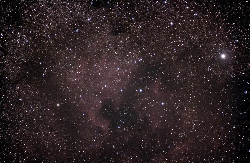

    Ich habe den Nordamerikanebel nochmal mit ein anderes Objektiv aufgenommen, das bestätigt meine Annahme, das andere Objektiv muss ich mir nochmal genauer anschauen.
    Aufnahme mit Canon 1000 Da und 200 mm Tele
    12 x 2 Min Dark 8 x Flat 8 x und Bias 20 x
    Das bildet besser ab, ich bin auch erst mal am Anfang mit dieser Fotografie und bin beim austesten.

    mit der zweiten Aufnahme habe ich mich nicht gewundert, ich habe das Objektiv noch ein wenig angepasst.
    Ja das stimmt wenn der Mond zunimmt wird es schwerer eine längere Belichtung zu machen, hab es schon mal gemacht dabei wurde das Bild zu hell durch den zu hellen Hintergrund.
    Deine Kamera ist aber empfindlicher und braucht nicht so lange Belichten, kannst ja mal ein Versuch starten.
    Du hast noch ein Vorteil da ein CCD-Sony ICX-274 Sensor verbaut ist, der ohne hin empfindlicher ist als ein Cmos.
    Auch das ist richtig, bei den Cmos-Chips haben die nachgezogen sie wurden auch verbessert, wie das Rauschverhalten und Empfindlichkeit.
    Das wird wohl die weiteren Versuche in Sachen Deep Sky um einiges bequemer machen.
    Ich denke mal schon das es erleichtert, dann kannst du auch länger belichten um so mehr Details werden sichtbar, ich muss auch sagen wenn man die Erfolge sieht wird es zur Sucht, da man mehr erkennt als mit dem Auge selber.
    Beim Orionnebel ist ein Beispiel das bei längere Belichtungen der helle Bereich ausbrennt, das kann man beheben durch Kombination mit kürzeren Belichtungen.
    Mfg Mario
