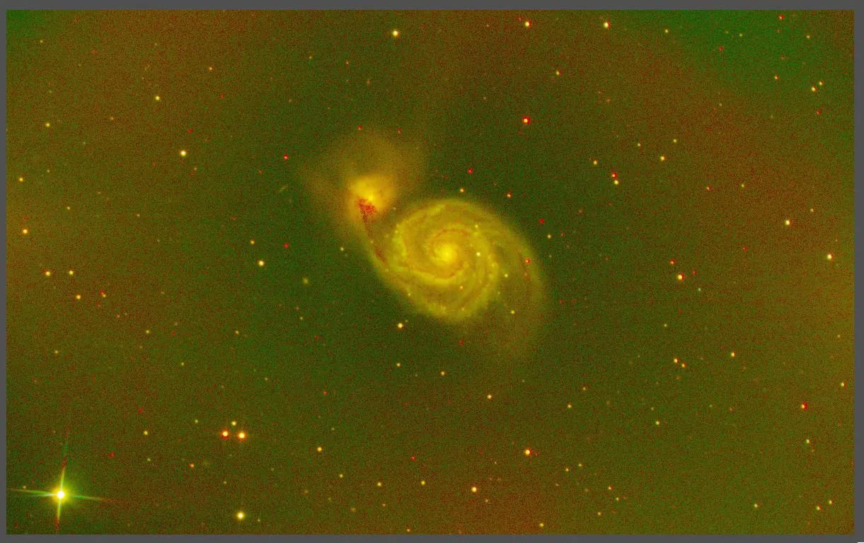

• Hallo,
    ich habe mal eine Frage zu M51, ist die Galaxie von HA Nebeln umgeben? Ich hab heute Nacht mal RGB Aufnahmen mit derMono ASI 183 versucht, dabei sind im Ergebnis rund um die Galaxie vereinzelte (große) rote Breieche zu sehen. Ungefähr so wie hier auf diesem Bild :M51 (da allerdings als grauer Nebel)
  • Hallo,
    ich muss das Bild erstmal bearbeiten, im Moment nutze ich das schöne Wetter im Garten ;)
    Hab nur den Laptop im Garten und da ist keine Bildbearbearbeitungs Software ausser Fitswork drauf.
    Ich meinte die grauen Nebel am oberen und unteren Rand auf dem verlinktem Bild, also nicht die der Galaxie. Die Frage stelle ich deshalb, weil ich für die RGB Aufnahmen meinen alten Skywatcher 200/1000 genutzt habe, den ich nie wirklich richtig eingestellt bekomme, irgendwie ist da die Ausleuchtung komisch. Und weil ich testen wollte ob RGB mit der ASI aus der Großstadt Sinn macht,ich spiele mit dem Gedanken mir eine ASI 294 MC Pro zuzulegen.
  • Hab mal schnell ein Bild mit übertriebenen Farbsättigung in Fitswork erstellt, ohne schärfen, glätten usw.
    Da sieht man rings um die Galaxie rote Wolken, liegt das an der Ausleuchtung, und wenn ja, warum ist das nur bei rot so stark zu ssehen?
    20 Flats und 50 Bias sind mit dabei, keine Darks
