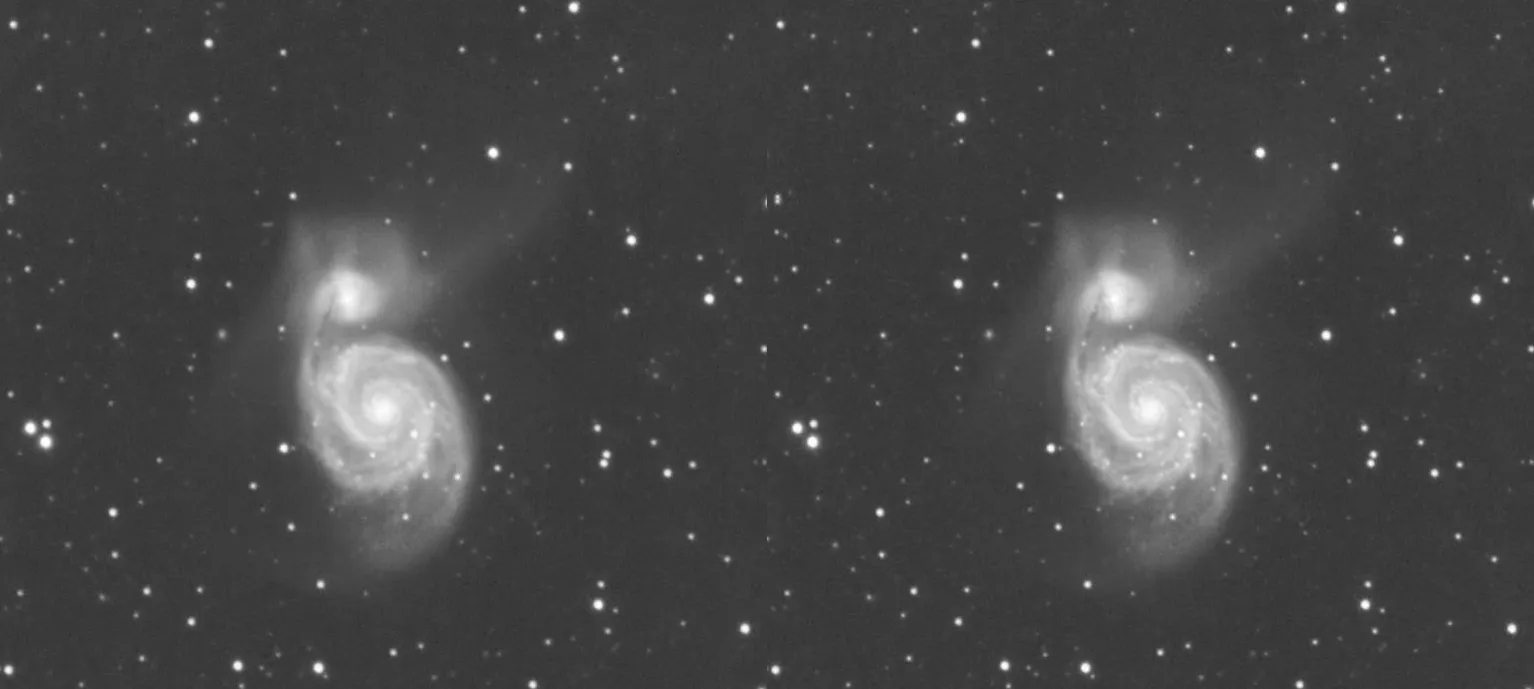

    Deconvolution rechnet das Seeing durch sehr komplizierte Funktionen raus und ist nicht zwingend die einzige Schärfungsmethode zur Anwendung. Deconvolution soll vorsichtig angewendet werden, weil durch die Faltung auch das Rauschen mitgefaltet wird. Also wird bei zu strenger Anwendung von Deconvolution auch das Rauschen verstärkt. Deshalb gehe ich den Weg einer moderaten Deconvolution mit anschließender Schärfung der Bilder mit Wavelets.
    Sowohl bei Deconvolution als auch bei der Wavelet Schärfung sind regulierbare Anwendungen zu bevorzugen, wenn man sie in seinen Anwendungen findet. Mit der Regulierung kann man direkt Einfluß auf das Rauschen im Bild nehmen und nur feine Strukturen schärfen. Ein zusätzliches Deringing (manchmal auch Halo-Unterdrückung genannt) verhindert Artefakte.
    Kompliziert das Ganze und erfordert eine Menge "Try and Error".
    An dieser Stelle muss zwischen Mond- und Planetenaufnahmen zu DeepSky Aufnahmen unterschieden werden. Entsprechend der Anwendung stehen unterschiedliche Algorithmen zur Verfügung.
    - Mond und Planeten: Regulierter Van Crittert Algo oder Wiener-Restoraution Filter
    - DeepSky: Regulierter Richardson-Lucy Algo
    Es ist richtig, dass bei Lucky-Imaging das Seeing stückweit ausgeschaltet wird, indem das schärfte Bild als Referenz verwendet wird. Aber das Seeing ist auch bei der Referenz nicht nach Gauss verteilt. In unseren Breiten herrscht bei normalen Bedingungen ein Seeing mit FWHM Werten von ca 4''. Das ist schon ganz schön verzappelt und nicht punktförmig. Eine PSF kann auch bei Mondaufnahmen gefnden werden, indem man ca. die Hälfte des besten Seeings als Standartverteilung ansetzt und sich eine synthetische PSF baut. Das sind dann die externen PSF-Bilder, die man oft einfügen kann. In PixInsight gibt es Tools, die das Bildfeld bei DS Aufnahmen analysieren und über Moffat-Funktionen eine PSF errechnen.
    Abschließend noch ein Beispiel einer DeepSky Aufnahme
