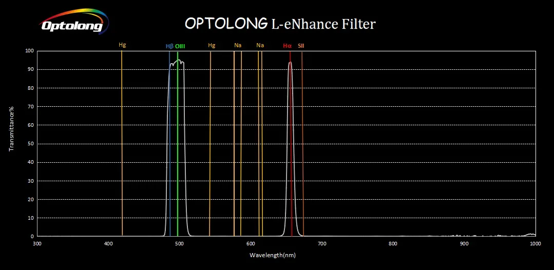

    Hier die Aufnahme mit dem Optolong 2" L-eNhance 80 Bilder a 120 sec.

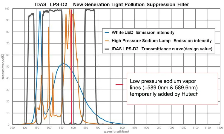

    Und zum Vergleich mit dem Idas LPS-D2 108 Bilder a 120 sec

    Nachtrag: Bortle 8 Himmel, der Optolong ist ein Dualband-Filter, der Idas ein CLS.

    Die beiden Filter sind nicht vergleichbar nach meiner Meinung. Der IDAS ist ein CLS Filter zur Unterdrückung der Lichtverschmutzung (CLC - City Light Surpression) und hat eine andere Filterkurve als der L-eEnhance von Otolong, der quasi als Schmalöbandfilter für Farkameras konzepiert ist und viel enger ist als ein CLS. Der Duo-Band-Filter lässt nur HII und OIII durch und kann daher nicht verglichen werden. Beide Filter würden sich meiner Meinung nach prima ergänzen und liefern ein Ha-OIII-RGB bzw. nur ein Ha-OIII Bild.
