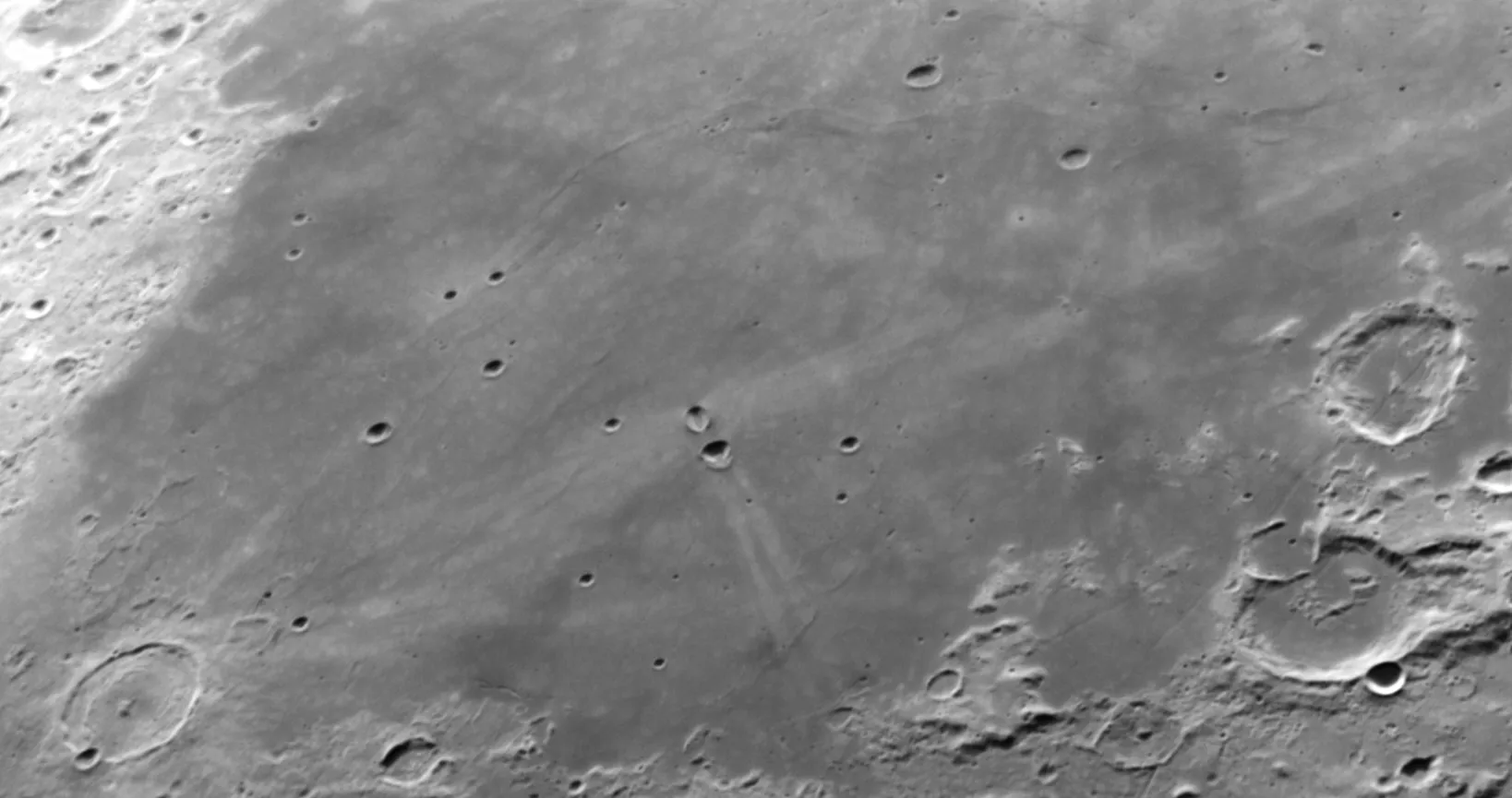

    Das Wetter ist astromäßig nicht gut, daher habe ich mich mal an ein Rohbild vom Bereich Krater Messier /A gesetzt, welches mir mondrandtypisch Probleme beim Bearbeiten, insbesondere dem Schärfen gemacht hat.
    Da sich über die Jahre immer mehr Programme diesbezüglich angesammelt haben, teils kostsnlos, teils kostenpflichtig, habe ich das Rohbild mal durch alle Instanzen gejagt und geschaut, was bei rauskommt.
    Natürlich ist ein objektiver Vergleich schwer, da unterschiedliche Schärfungsalgorithmen zur Anwendung kommen und daher nicht alle Parameter gleich sein können, ich habe praktisch versucht, das für mich beste Ergebnis herauszukitzeln.

    Das Rohbild:
    Daten und Vorverarbeitung
    Teleskop: GSO Dobson 12" f/5 auf Nachführplattform
    Barlow: Antares 2x Apo-Barlow
    Kamera: Svbony 305m pro
    Filter: Svbony 685nm IR-Pass
    Aufnahmesoftware: Firecapture; 3996 Frames; 8bit; Shutter 6,357ms; Gain 32%; Gamma 76; 1920x1080 Pixel; 82fps
    Gestackt mit AS!3; Verwendungsrate 25%
    Seeing 3/5; Durchsicht 8/10
    Giotto
    Mexican Hat Adaptives Filtern 800% Filtergröße 29% Rauschfiltergröße 31% > Glätten Median 5x5
    Fitswork
    Deconvolution > Gauss schärfen > NML Rauschfilter
    Registax
    Wavelets > Rauschfilter
    Astra Image
    Deconvolution > Multiscale Sharpen > Denoise
    Astrosurface
    Wavelets-Deconvolution Filter
    Topaz Sharpen AI
    Bei Topaz Sharpen AI ist es so, dass das Programm keine komplette Schärfung durchführen kann und man da ein schon vorgeschärftes Bild hernehmen muss, ich habe das von Astrosurface genommen und den Rest
    führt das Programm dann selbst aus. Da gibt es nur sehr wenige Einstellmöglichkeiten.
    Ich freue mich auf eine angeregte Diskussion zum Thema!

  • Moin Frank und Martin!
    Freut mich, dass das Thema anklang findet.
    Hier mal zwei Varianten mit den von mir meist genutzten Programmen:
    Könntest du eventuell noch kurz schreiben, welche Art von Schärfung du angewendet hast?
    Allgemein stelle ich über sämtliche (das Feature unterstützenden) Programme fest, dass Deconvolution die feineren Details heraushebt, aber schnell zu Artefakten an Kratern führt (Doppelkrater).
    Am günstigsten ist wohl eine leichte Schärfung mittels der Entfaltung und hinterher ein nochmaliges schärfen mit Wavelets.
    Rein optisch gefällt mir in der Tat die Sharpen AI-Version am besten, trotz leichter "Doppelkraterränder", eventuell ist sie sogar eine Spur zu glatt. Die Fitswork-Version kommt aber auch nicht schlecht weg, denk ich.

  • Ich kann mich schwer entscheiden zwischen Registax und Astrosurface.
    Nach meinem Geschmack hat Astrosurface hauchdünn die Nase vorn.
    Bei Photoshop hat die Mondoberfläche irgendwie - Ausschlag.
    Giotto wirkt hier leider etwas unscharf und Fitswork produziert bei Micha recht starke Artefakte bzw. Überzeichnung von Strukturen.
    Bei FRank kommt Fitswork tatsächlich besser.

    ich habe mir erlaubt, das Rohbild auch noch einmal zu bearbeiten, zunächst jetzt in Registax 6 mit meinen Einstellungen für meine Aristarchus-Bilder, etwas angepaßt an das hiesige Testbild:
    Ich nutze Registax 6 wirklich gerne, man muß nur bei der Waveletschärfung ziemlich vorsichtig an den Reglern drehen; gerade bei dieser Software ist etwas weniger gewöhnlich viel mehr. Wenn ich nachher dazu komme versuche ich mal eine Deconvolution-Schärfung mit Astra Image und Astrosurface. Giotto läuft leider aus unerfindlichen Gründen nicht auf dem neuen Laptop. Ich versuche den Sombrero am anderen Rechner.
  • Nachdem ich jetzt selbst noch ein wenig mit dem Mexican Hat Filter von Giotto herumgebastelt habe finde ich, daß Giotto sehr gut mit den hellen Regionen des Bildes umgehen kann.

  • Moin zusammen!
    Erstmal vielen Dank für die rege Beteiligung!
    Ggf. kann eine Kombination aus Deconvolution und Astrosurface noch bessere Ergebnisse liefern?
    Das Astrosurface-Bild ist schon eine Kombination aus Deconvolution und Wavelets. Das gibts in dem Programm praktisch als Filterpaket. Das Fitswork- und Astra-Bild ebenfalls.
    @Astrofan Danke für deine ausführliche Erleuterung deines Workflows!
    @Pegasus Auch dir vielen Dank für deinen Bearbeitungsversuch. Allerdings kann mich dein Bild nicht so recht überzeugen. Das Bild sieht auch sehr fleckig aus, als ob da Helligkeitsinformationen bei den Übergängen verloren gegangen sind?
