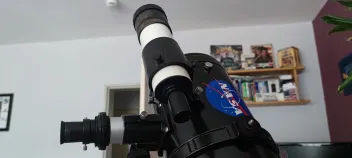

    Diese ist nun bei mir. :) Kaum zuhause angekommen habe ich schonmal alles aufgebaut und das Teleskop draufgeschnallt.
    Gestern und heute habe ich einige Trockenübungen im Wohnzimmer gemacht. Es scheint alles super zu laufen.
    Auch konnte ich alles mit meinem Laptop verbinden und da läuft auch alles gut.

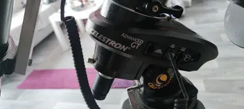

    Na, dann tue ich mal gespannt sein :D Aber wer hat die Zipperlein nicht, im vorrückenden Alter 8) ;) Grundsätzlich sieht das ja schonmal gar nicht so schlecht aus, was du da aufgebaut hast.
    Allerdings frage ich mich, warum du mit dieser Montierung jetzt praktisch einen Schritt zurück gehst. Ich will dir das jetzt nicht madig machen, aber die CAM ist doch grundsätzlich "nur" ein GP-Klon, so wie die EQ5.
    So weit, wie ich mich erinnern kann, hast du doch aber eine HEQ5 Synscan? Die ist doch mechanisch mit Kugellagern in den Achsen mehr an einer EQ6 und damit deutlich besser als die CAM? Oder ist die HEQ5 kaputt?
  • So weit, wie ich mich erinnern kann, hast du doch aber eine HEQ5 Synscan? Die ist doch mechanisch mit Kugellagern in den Achsen mehr an einer EQ6 und damit deutlich besser als die CAM? Oder ist die HEQ5 kaputt?
    Nein kaputt ist sie nicht meine HEQ5, nur seid dem Umbau damals zur SynScan, steht die Montierung immer etwas leicht unter Strom. Da ich mit Strom etc nicht wirklich Ahnung habe, ist dies nervig. Selbst am Tubus merkt man dies.
    Mit der Zeit hab ich da auch die Lust verloren zu beobachten. Die Cam wirkt auch ganz Stabil und hat auf jeden fall einen Stabileren Unterbau. Die Füße sind viel dicker :D
