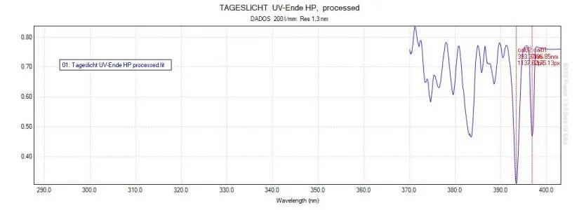

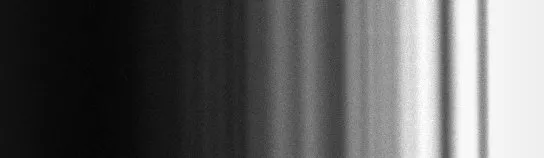

  • Hallo Micha,
    ich habe mich mal damit beschäftigt, ob ein Venus-Scan im UV-Bereich mittels Spektrograph überhaupt Erfolgsaussichten hätte.
    Das Baader-Venus U Filter öffnet nach veröffentlichter Filterkurve schon bei knapp 380 nm fast vollständig.
    Hier das Tageslichtspektrum am UV-Ende, quick and dirty wellenlängenkalibriert, soweit es der DADOS noch darstellen kann:
    Ich habe hier also noch einige Linien bei denen ein Scan der Venus Resultate bringen könnte.
    Mal sehen wann ich dazu komme, etwas zu experimentieren.
