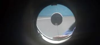

  • Oha!
    Ich habe mal kurz meinen Tubus auf das Bett gelegt und durch den Okularauszug durchgeschaut.
    Das sieht nicht gut aus. Ich habe dann auch mal die Handykamera drangehalten um ein Bild zu machen.
    Es ist nicht ganz einfach die Kamera genau mittig zu positionieren, aber wenn ich die Kamera leicht hin und her schiebe sehe ich immer das innere des Tubus (Bild unten).
    Hab ich da den Hauptspiegel komplett verstellt? Das erklärt auch warum ich denn auch mit dem Sucher das Bild nicht mittig bekommen habe beim testen. ;(
    VLG Thomas
  • Moin Thomas!
    Das Bild ist sehr schwer zu interpretieren, da reicht ne kleine Verkantung der Kamera aus, damit alles krumm und schief aussieht. Was passiert denn, wenn du den Laser reinsteckst? Trifft der noch die Mittenmarkierung?

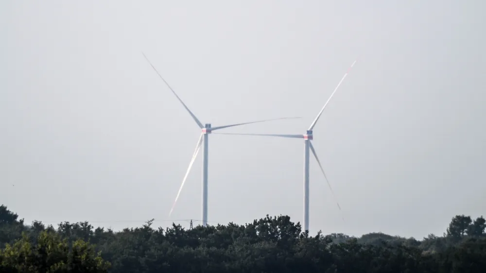

    heute mal ein kleines Update :)
    Ich hab mir vor ein paar Wochen ein Kollimationsokular (Chesire-Okular) gekauft.
    Es ist nicht einfach wenn man Kurzsichtig ist und wenn man nicht wirklich recht weiß welche Schraube nun genau gedreht werden muss.
    Aber ich muss sagen, so lernt man die Mechanik eines Teleskop schon sehr gut kennen. Ich weiß nun ungefähr welche Schraube ich drehen muß um zum Ergebnis zu kommen.
    Jetzt habe ich soweit alles irgendwie fast Mittig hinbekommen und das Teleskop kurz auf Balkonien aufgebaut.
    Schnell das Teleskop auf ein weit entferntes Windrad gestellt. Ja Bild sieht gut aus und.........ich komme auch wieder mit dem Sucher auf das Bildfeld.
    Dies klappte ja nicht mehr da ich irgendwie alles mögliche mit dem Laser verstellt hatte. Ein kurzer Blick zur Sonne zeigte mir die Sonnenflecke auch gut aufgelöst-
    Nur leider verschwindet sie gerade hinter den Bäumen.
    Also langsam komme ich meinem Ziel (endlich mal wieder zu beobachten) näher.
    VLG Thomas
