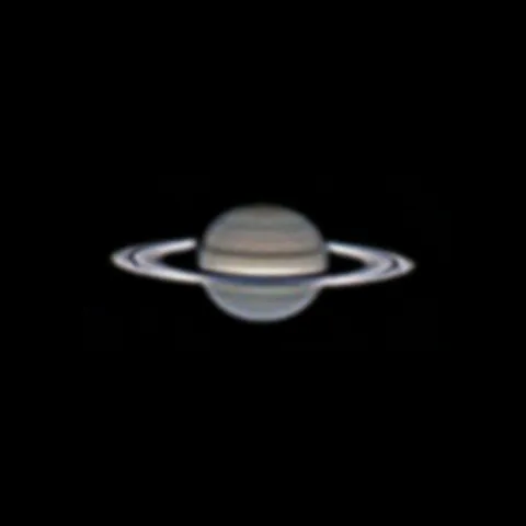

    letzten Mittwoch habe ich dann doch die Kamera angeschlossen und aufgrund der Wetteraussichten eine verkürzte Nacht in Kauf genommen.
    Ein paar Aufnahmen wollte ich nun doch mal aufnehmen.
    Ich bin froh, daß ich diese Gelegenheit genutzt habe denn wann immer ich danach aufgebaut hatte - bedeckten Wolken den Saturn sobald er dann für mich sichtbar wurde.
    Hier ein erstes Ergebnis, Saturn am 24. August 2023 um 0:04 MESZ:
    Der Jetstream macht gute Aufnahmen gerade schwierig.

  • Ich habe die Rohdaten nochmal bearbeitet.
    Für diese Variante habe ich 4000 von 10 000 frames genutzt obwohl die Qualität der Einzelframes schon die 50%-Grenze erreicht.
    Bearbeitet habe ich es diesmal mit Astro Surface:
    Weitere Fotos nicht vor Donnerstag, ich kann mir momentan nicht die Nacht im die Ohren schlagen, ich muß tagsüber topfit sein.

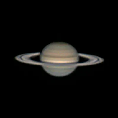

  • Hallo,
    letzte Nacht war die Atmosphäre wirklich recht ruhig, die Angaben aus Meteoblue schienen hier zuzutreffen.
    Ich habe einige gute Saturnvideos aufnehmen können, wobei sich die Fokussierung immer wieder als Herausforderung erweist.
    Ich habe diesmal eine Fokusserie erstellt und die besten Videos für die Weiterverarbeitung gewählt.
    Trotzdem ist irgendwie der Wurm drin, obwohl das Rohmaterial meiner Meinung nach gut ist schaffe ich es bislang nicht, die feinen Details herauszuarbeiten die bestimmt drinstecken.
    Ich habe es mit Registax und Astrosurface versucht, bin mit dem Resultat aber nicht wirklich zufrieden.
    Ich zeige es einfach mal, aber mir ist klar, da geht noch mehr.

  • Moin Martin!
    Ist doch völlig in Ordnung! Manchmal ist es trotz optimistischer Einschätzung des Rohvideos so, dass dann doch was nicht gepasst hat. Ich kann dir da vielleicht noch den Tipp geben, Gamma nicht nur runterzuregeln sondern ganz abzuschalten.
    35% von 15 000 fr
    Geh vielleicht auch mit der Verwendungsrate etwas runter, so auf 10-15%.
    Möglicherweise hat der Fokus doch nicht 100% gepasst? Vorher bestmöglich an einem Stern scharfstellen. Hast du mal die Justierung deines C9 überprüft?
  • Hallo Micha,
    ich hatte vorher mit Bahtinov-Maske am Stern fokussiert und später bei gutem Seeing auch eine Fokusreihe durchgeführt.
    Intra- und extrafokal lag der Fangspiegel immer sehr schön mittig, die Justierung sollte also nicht zu sehr abweichen.
    Gestern Abend war ich tatsächlich etwas entnervt von den recht langwierigen Bemühungen und dem nicht befriedigenden Ergebnis und fragte mich warum ich den Sch... eigentlich mache anstatt Saturn im Bino zu genießen und vielleicht sogar zu zeichnen.
    Aber nun habe ich halt für genau diese Zwecke seinerzeit die recht flotten Kameras angeschafft und verkaufen mag ich sie nun auch nicht.
    An Venus und Mars hat das ja auch wirklich gut funktioniert und an der Sonne kriege ich es doch auch hin. . . .warum immer der Schaff mit Saturn und Jupiter ???
    Ich probiere es heute nochmal, vielleicht wirklich geringerer Verwendungsrate.
    Dann wird halt das Bild schnell grisselig weil ich zugunsten von Framerate den Gain zumindest mittig einstelle.
    Vielleicht sollte ich auch das mal etwas anpassen.
    Das Gamma habe ich übrigens bei Planetenaufnahmen immer abgeschaltet.
  • Moin Martin!
    Nicht aufgeben! Wieviele Gigabyte ich schon entsorgt habe! Und wie lange ich schon an den Planeten rumexperimentiert habe. Heute früh bei Jupiter wars fast wieder soweit. Kein verschwimmen, kein Wabern, nichts. Aber ums verrecken nicht scharfzukriegen. Helle Kugel mit 2 Bändern, das eine Band etwas geteilt. Mehr Details waren nicht. Hab ich mich geärgert und wollte schon einpacken. Auf einmal wurde das Seeing brauchbar. Wie aus heiterem Himmel.....

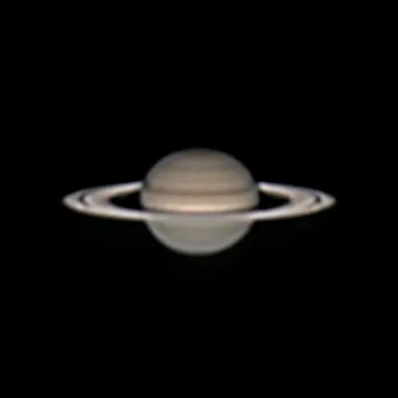

  • Hallo zusammen,
    so, hier Saturn vom 09. September um 23:20 MESZ:
    C 9.25 , EQ 5 GOTO
    ZWO ADC
    SVBony 305 pro Color , UV/IR Cut
    250 fr/s , 15% von 15 000 fr
    AS!3, AstroSurface, GIMP
    Ich habe hier das Rohmaterial nochmal gründlich gesichtet und großzügig gestackt. Das Video von 23:20 war von allen das Schärfste.
    Das habe ich dann komplett in Astrosurface weiterverarbeitet wobei ich ich die Reihenfolge der Abläufe abänderte.
    Das Resultat nähert sich jetzt etwas mehr dem, was ich gerne im Endeffekt erreichen möchte.
    Der Weg ist allerdings noch weit.
    Schrieb ich schon, daß ich Videotutorials nicht so wirklich mag ? Sie geben mir ein Tempo vor das in beiden Richtungen gewöhnlich nicht meins ist.
    Edited once, last by Pegasus (September 12, 2023 at 5:10 PM).

  • Moin Martin!
    Danke, dass du mir das Rohbild zugeschickt hast. Ich hab mich mal drangesetzt und hier ist der Workflow in Astrosurface T7 dazu:
    Als erstes über Geometry vergrößern, und zwar 1,5x, größer macht keinen Sinn, am besten schon 1,5x Drizzle in AS!3
    Dann das Histogramm über Levels automatisch anpassen lassen
    Dann den Weißabgleich automatisch durchführen lassen
    Dann RGB-Align
    Im Anschluss wird mit dem Wavelet Deconvolution Filter geschärft
    Und zum Schluss die Farbsättigung etwas angepasst
    Und hier das Endergebnis:
    Du siehst, auf dem Holzweg warst du mit deiner bisherigen Bearbeitung nicht. Das geht sicher auch noch mit anderen Programmen, aber das wäre mein Workflow.
