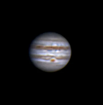

    Hier jetzt Jupiter und Mars im direkten Fokus des C 9.25, f=2350 mm. Aufgenommen wurde mit der SVBONY 305 Pro mit UV/IR Sperrfilter.
    Bildbearbeitung mit AS!3, Registax 6, AstroSurface, GIMP.
    Jupiter am 02.Februar 2025 um 19:29 MEZ:
    Mars am 02.Februar 2025 um 21:04 MEZ:
    Mehr hat das Seeing leider nicht hergegeben, die Fokussierung war extrem schwierig und ich gehe mal davon aus, daß ich ein wenig neben dem Fokus liege. Das sind dennoch die besten Aufnahmen des Abends.

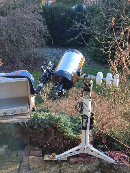

    Gestern habe ich neben dem APO für die Sonne die großen Geschütze aufgefahren.
    MEADE 200/1227 mm Newton
    C 9.25 235/2350 mm SC

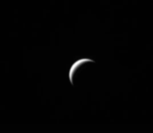

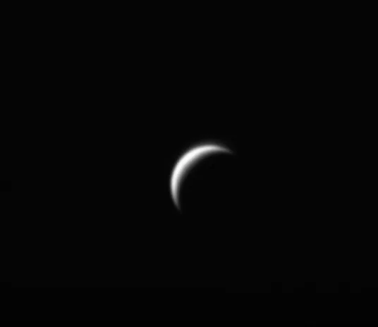

    Venus um 19:52 MEZ am 8" Newton, direkter Fokus mit O III Filter:
    Venus um 19:57 MEZ am 8" Newton, direkter Fokus mit 393.3 nm UV-Filter:
    Beide mit Player One NEPTUNE Kamera.
    Venus stand sehr dicht über dem Dach des Nachbarhauses.

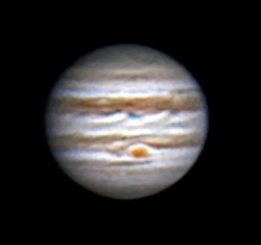

  • Jupiter um 21:54 MEZ am C 9.25, direkter Fokus, RGB mit SVBONY SV 305 Pro Color:
    Jupiter um 21:54 MEZ am C 9.25, Baader Q-Turret Barlow 2.5x, RGB mit SVBONY SV 305 Pro Color:
    Es gelingt mir einfach nicht, wirklich klare, scharfe Bilder zu generieren.
    Einerseits hatte sich das Seeing wieder deutlich verschlechtert, ich gehe aber davon aus, daß ich es einfach nicht schaffe das Bild korrekt zu fokussieren. Gerade die mit der Barlowlinse erzielten Daten sind einfach unscharf, da kann ich bearbeiten soviel ich will. Außerdem steigt natürlich die Belichtungszeit. Den Gain hochzusetzen führt leider zu sehr stark verrauschten Bildern und hat sich bislang nicht bewährt.
    Die Kollimation des Teleskops habe ich überprüft, ich halte die Planetenscheibchen bei der Aufnahme in Bildmitte, ich versuche jedes Video neu zu fokussieren mittels Motorfokus.
    Trotzdem gelingt es offenbar nicht.
    Ich denke ich muß mich mit dem Thema Fokussierung wesentlich intensiver auseinandersetzen.

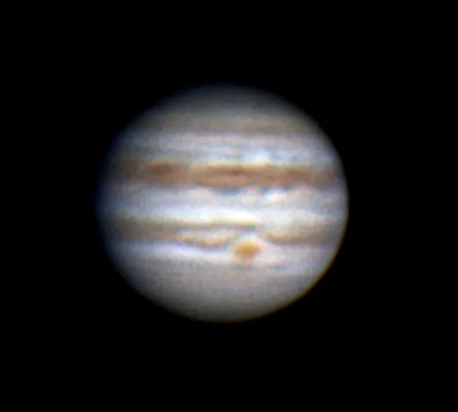

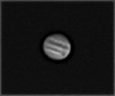

    Jupiter um 22:54 MEZ am 8" Newton, direkter Fokus, 393.3 nm UV-Filter mit NEPTUNE Kamera - einfach mal experimentell. Es kamen leider nur einige hundert Frames zustande weil denn Jupiter hinter Wolken verschwand.
    Der Große Rote Fleck ist als dunkle Struktur gut erkennbar. Wenn das Wetter besser ist experimentiere ich da weiter.
    Stacking mit AS!3, Bearbeitung mit Registax 6, Astrosurface, GIMP

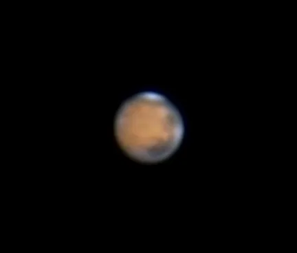

  • Mars um 22:32 MEZ am C 9.25, direkter Fokus, RGB an SV 305 Pro - Syrtis Major Planum sehr schön zu sehen:
    Mars um 22:32 MEZ am C 9.25, Baader Q-Turret Barlow 2.5x, RGB an SV 305 Pro - Syrtis Major Planum hier natürlich deutlicher zu sehen:
    Stacking mit AS!3, Bearbeitung mit AstroSurface
