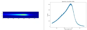

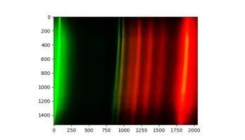

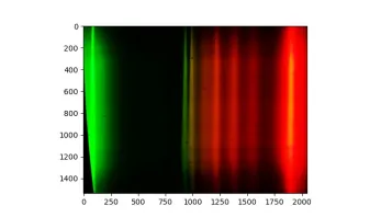

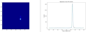

    Im Anhang ein paar Beispiele von meinen Monos. Einmal der 20cm Mono mit einem Ausschnitt vom Kamerabild und Spektrum (Objektiv 80x,Kamera ASI-1600MM) von einem reflektierten Laser und einem Probenfeature. Das Kamerabild zeigt horizontal die spektrale Zerlegung und vertikal die räumliche Position. Da nur der vom Laser beleuchtete Bereich leuchtet, ergibt sich ein horizontaler "Strich" mit der Breite des Laserspots. Der 10cm Mono mit der Faserkopplung wird über die gesamte Chipfläche aber nicht sehr homogen ausgeleuchtet. Das Beispiel mit der Megaman Energiesparlampe zeigt eine vertikale Krümmung, die aber mit der Software automatisch korrigiert wird.
    Wenn der Spektralbereich größer werden soll, wird bei beiden Monos das motorisierte Gitter nach jedem Einzelbild automatisch weiter gedreht. Allerdings ist das Zusammenfügen der Spektren von verschiedenen Einzelbildern schwierig und macht gerne mal Artefakte.
    Falls Dein Dados ähnliche Kamerabilder macht, könnte ich mal schauen, was meine Software aus einem Deiner Bilder machen würde.
