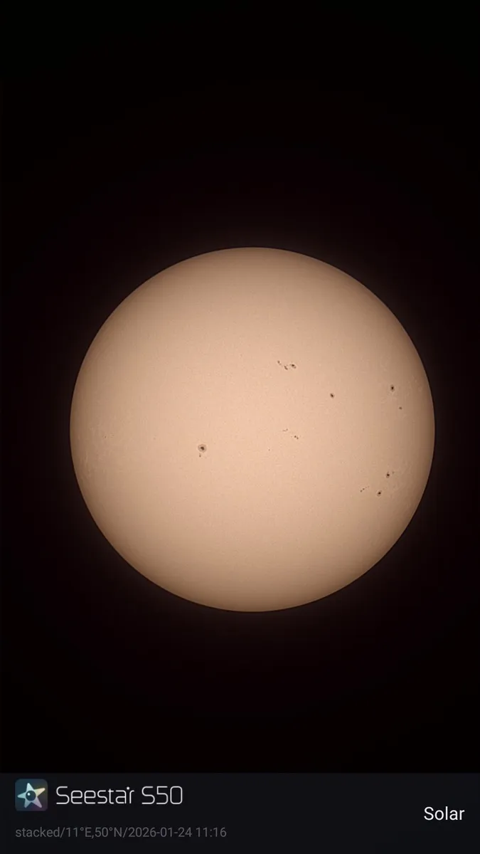

  • Hier nun der Text zu den Bildern.
    Erst einmal möchte ich mich bedanken für die vielen schönen Sonnenfotos, die ihr hier zeigt.
    Mit meinem Rücken geht es wieder bergauf. So konnte ich heute einmal die Seestar-Videos im Seestar stacken. Es erfolgte keine weitere EBV am PC.
    VG Frank

  • Hallo Frank,
    ich freue mich, daß es Deinem Rücken besser geht !
    Vielen Dank für die Bildersequenz, die gefällt mir wirklich gut ! Zeigt sehr schön die Bewegung und Entwicklung der AR´s. Sehr informativ !
