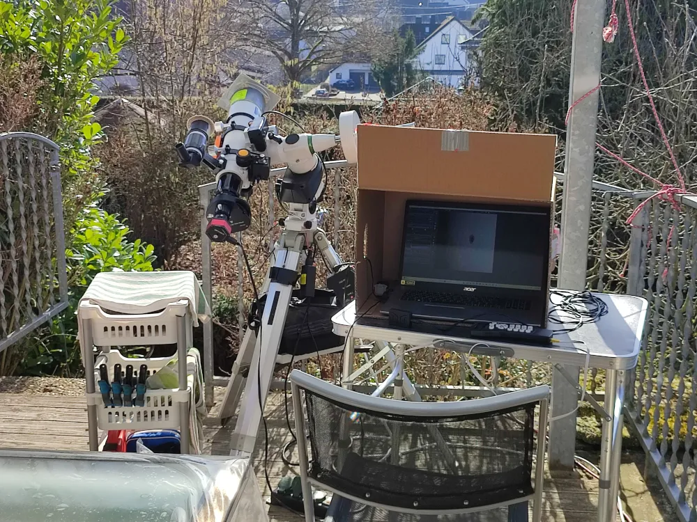

    Natürlich schirme ich die Technik gegen direkte Sonneneinstrahlung ab; man sieht ja auch nichts auf dem Display bei hellem Tageslicht.
    Wenn ich wirklich in der freien Wildbahn stehe dann ist auch die Steuerbox für die Motoren geschützt mit einem Stück Rettungsdecke.
    Steuerbox für Motorfokus und Montierungssteuerung halte ich im Schatten.
    Laptop in einer Kiste geschützt.
    Sieht bei mir so aus:

    danke für die Zeilen und das Bild, habe ich gerade erst gesehen. So eine Kiste hatte ich auf dem Balkon auch benutzt. Ja, die Wärmeisolation. Bei mir liegen noch zwei Isomatten herum. Mal sehen was man damit anfangen kann.
    Die Erhitzung der SSD bei konstant hohen Datenraten kann kritisch sein. Dann wird die Geschwindigkeit gedrosselt. Gerade in der warmen Jahreszeit muss man so was, denke ich, im Auge behalten.
