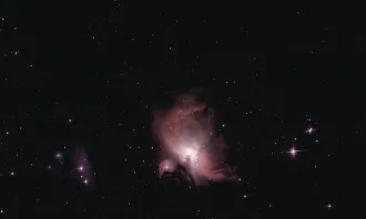

    Hallo Leute.
    Ich bin echt sackig, und das dauert lange, bis ich sowas sage. Ich wollte die letzten beiden guten Abende nutzen um etwas Licht auf den Chip zu kriegen. Da ich bei den letzten Malen ein paar Probleme mit dem Guiding Rechner hatte habe ich auch am Donnerstag nochmal alles getestet, ob auch alles noch funzt. Die letzten klaren Nächte sind ja alle etwas her. Hab mich am Freitag echt drauf gefreut, vor allem, da ich zum ersten mal die astro umgebaute Canon nutzen wollte.
    Alles schön aufgebaut, eingescheinert, Rechner an, Kabel dran und dann ging die Sch... los. Das Guiding über ASCOM und PHD ist hinüber, keine Ahnung warum. Sobal das Kabel dran ist macht die Montirung was sie will und dreht sich mit maximaler Geschwindigkeit in alle Richtungen. Ich erwarte jetzt gar nicht, dass wir hier raus bekommen, woran das liegt, ich muss nur mal meine Wut loswerden.
    Die Ursache wird wohl sein, dass das ganze System zu anfällig ist, irgendwo eine Lötstelle im selbstgebauten Kabel kalt, irgend ein Treiber nicht mehr aktuell und schon streikt das System. Da sehnt man sich nach MGEN und Co. Wenn mir nicht noch ein goldener Einfall offenbart wird, werde ich das System so aufgeben und auf kurz oder lang die Montierung wechseln und den MGEN anschaffen müssen.
    Damit der Abend nicht ganz verloren war, musste ich eben mit 30s Belichtungen vorlieb nehmen. Der Kamera Umbau ist extrem erfolgreich gewesen. So konnte ich der Sache wenigstens etwas gutes abgewinnen.
    Abschließend zu der ganzen Sache, ich habe mein erstes Bild mal rausgesucht, vor gut 1,5 Jahren, noch am Zeiss Telementor mit manueller Nachführung. Ich denke es sind dennoch Fortschritte zu erkennen.
    Oktober 2014 5 mal 120s ISO 800
    Januar 2016 50 mal 30s ISO 800
    So, jetzt gehts mir besser!
