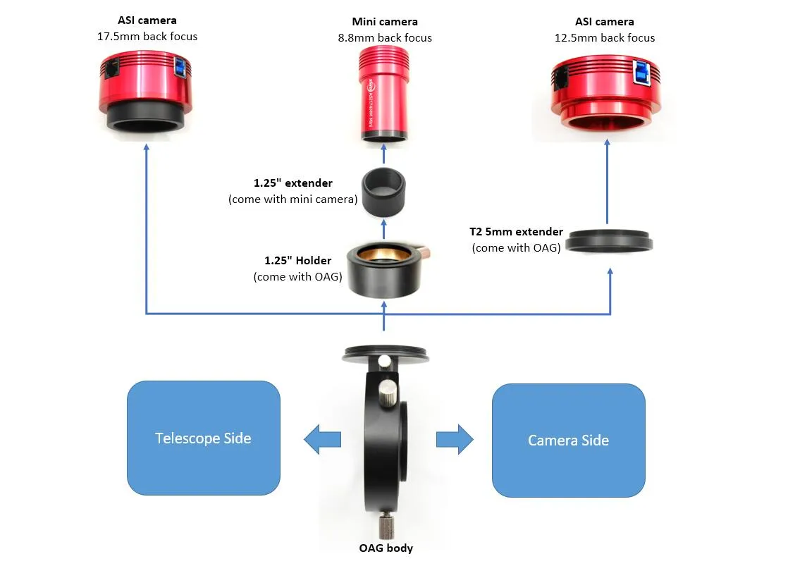

    1.- laut ASI ZWO selber, also auf deren Webseite, hat deine 120´er Mini einen Backfocus von 8,8 mm und nicht 8,5 mm!
    https://astronomy-imaging-camera.com/product/zwo-oag
    2.- versuch bitte die 6,5 mm Verlängerungshülse nach vorne zu schrauben (Richtung Komakorrektor) und den OAG direkt an den Kameraring, weil Wölfi (der Chef von TS) schreibt in der Beschreibung :
    Abstand Mitte Prisma zum seitlichen T2-Anschluss:26 mm bis 38 mm verstellbar
    ist ja auch nur ein Versuch, aber wenn es so klappen sollte, würde es mich für dich freuen.

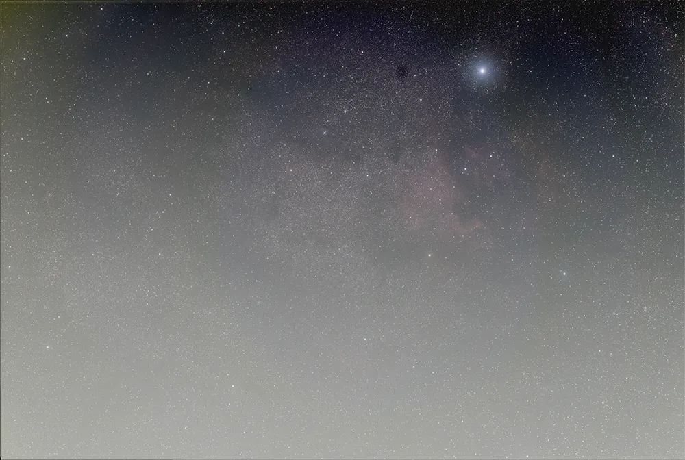

    Wie geschrieben, habe ich Richtung Dortmund geknipst, ist halt eine große Stadt mit viel Lichtverschmutzung.
    Hier mal ein Bild nach dem Stakken aber ohne Lichtverschmutzung entfernen und ohne Sternenfarben Kalibration.

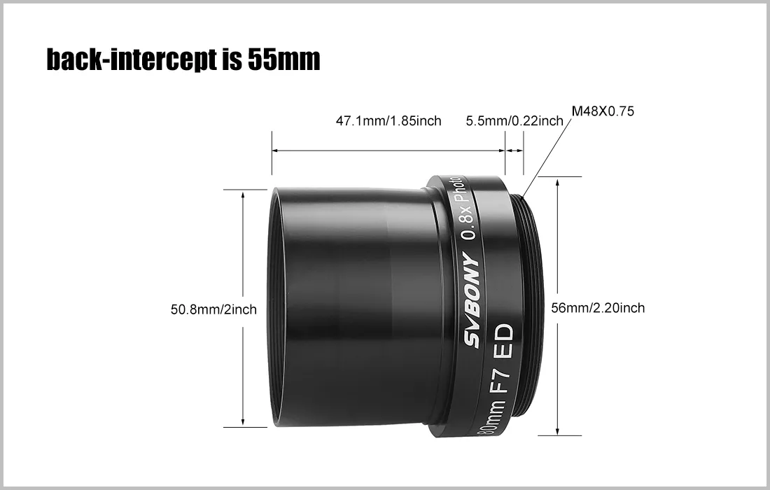

    Laut Zollstock passt das eigentlich vom Maß bzw. Backfocus mit dem Flattner/Reducer her, sind 55 mm, so wie Svbony auf ihrer Internetseite angegeben haben.
    Aber bei der Optik kann ja schon ein Zehntel mm eine Rolle spielen. Laut diesem Bild hier, muss ich noch ein wenig mehr Abstand zwischen dem Flattner und dem Sensor bekommen.
    Da muss ich mir mal was einfallen lassen, da ich extra den Wide (48mm) T-Ring Adapter für Nikon von Svbony gekauft hatte, passt aber sofort auf das Gewinde vom Flattner.

    laut Hersteller, sprich Svbony, sollte das kleine Teleskop bis Vollformat und dem Flattner/Reducer klar kommen. Offensichtlich ist das leider nicht der Fall.

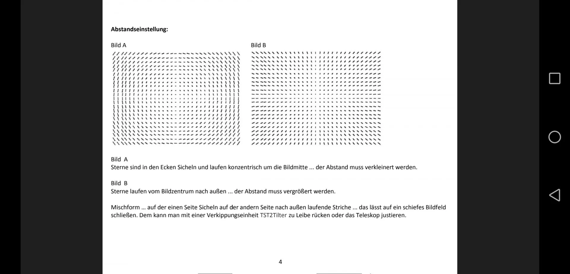

    Schlag mich kaputt, aber den unteren Farbrand in dem Bild habe ich auch in anderen Bildern, ferner ist mir bei der Aufnahme vor dieser, die Linse leicht beschlagen, trotz ausziehbarer aus Alu gefertigter Tauschutzkappe und somit bei den Temperaturen von gestern Nacht
    leicht eingefroren. Gab einen schönen Farbkreis im vom AstroPixelProcessor gerechnetem Bild.
    Habe es bei der Version vom Nordamerikanebel schon mit Dodge und Burn ein wenig versucht zu retuschieren, war vorher noch schlimmer.
    Nehme an, der lange Okularauszug vom 503 80 ED ist nicht für so pfundige Kameras ausgelegt und daher unten ein kleiner Farbversatz. Habe ich bei meinen Zoomobjektiven von Nikon noch nicht gehabt, weder bei dem 80-400 mm noch
