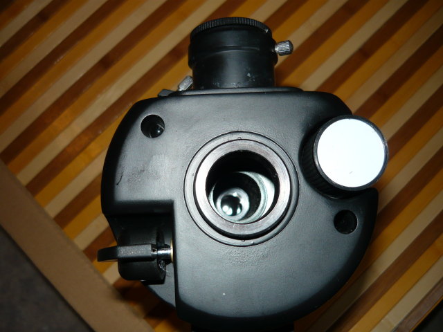

      Da das mit der Webcam und Planeten in letzter Zeit bei mir recht gut geklappt hat, dachte ich, nimmst mal den Kleinen und probierst dich mal mit ihm am Saturn. Mal sehen, was bei rauskommt. Das Seeing war recht gut, aber die Bilder wollten nicht so recht scharf werden. Da hab ich einen Sterntest gemacht und siehe da, die Beugungsringe hatten eine Ausbuchtung nach oben, trotz 2,5 Stunden auf dem Balkon. Nun ja, eigentlich kein Beinbruch, musst du dich mal mit der Justierung beschäftigen, habe ich mir gedacht. Nun beäugte ich mir den Mak, aber Justierschrauben sind keine da. Hinten sitzt ja die Klappspiegeleinheit vor der Spiegelzelle. Ein bekannter hatte ein ähnliches Problem bei seinem 102/1400´er, aber ohne Klappspiegeleinheit. Dort war eine Plastikkappe angebracht, in welche er einfach 3 Löcher reingebohrt hat.
      Das geht bei meinem aber nicht, da ja die Klappspiegeleinheit davor sitzt. Nun hab ich mir gedacht, Klappspiegeleinheit abschrauben und justieren, aber wo stecke ich das Okular rein? In das Blendrohr :?:
      Ich hab mal ein paar Bilder gemacht:
      Mak von oben
      Mak von der Seite

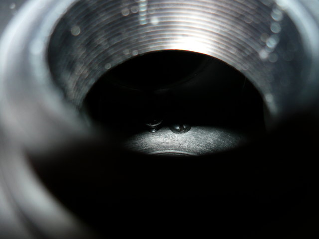

      Eine Justage ist aber sehr wohl vorgesehen, es gibt 3 paar Justierschrauben an der Spiegelzelle:
      Dieses Paar konnte ich fotografieren, die anderen beiden sind versteckt hinter dem Klappspiegel und der Haltemechanik.
      Was mache ich nun? Die Klappspiegeleinheit wollte ich ohne Rat erstmal nicht abbauen, die ist ja auch irgendwie justiert. Aber selbst wenn ich sie abbaue, wie bekomme ich ein Okular angebaut?
