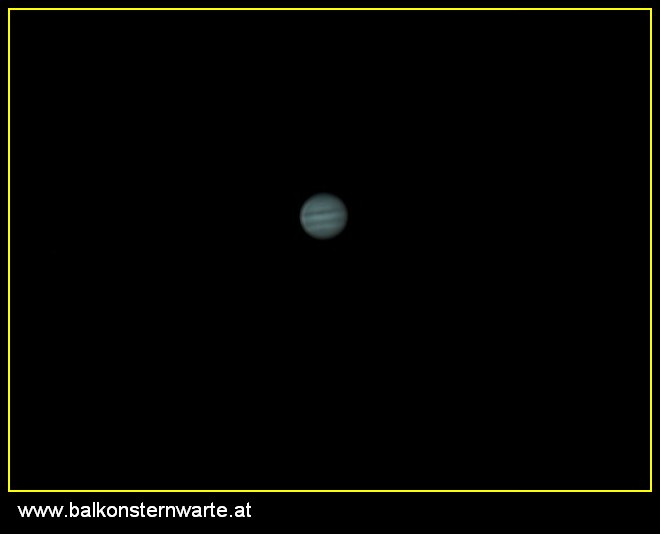

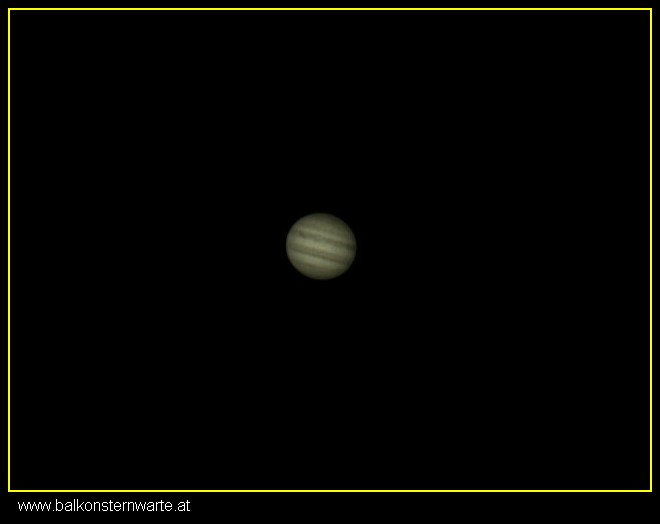

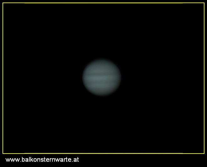

      Hier ist mein erster bescheidener Versuch am Planeten Jupiter. Die Aufnahmen stammen vom 13.06.09, gemacht mit dem Meade LX10, und der WebCam Philips (PCVC830K).
      Das erste Bild machte ich mit einer Brennweite von zwei Meter, das zweite mit vier Meter (Meade 2-mal Barlow), bei dem sind nur die beiden Wolkenbänder ober und unterhalb des Equator’s so schemenhaft Sichtbar.
      Also zu verbessern gibt’s noch genug, den Registax ist für mich auch noch ein Buch mit sieben Siegeln, und bei Giotto kam überhaupt nichts Brauchbares heraus.
      Da werde ich halt noch etwas üben müssen, zuerst bau ich aber die drei Lüfter ein, die liegen jetzt auch schon ein paar Tage herum.

      Hallo Stefan.
      Dafür das es die Ersten Versuche sind, sind sie dir schon gut gelungen!
      Es kann nur besser werden. :wink:

      Hallo Stefan!
      Glückwunsch zum ersten Jupiter! Jetzt dranbleiben und bei gutem Seeing noch ein paar schöne AVI´s gemacht.
      Noch ist es ja schwierig, halbwegs gute Jupiterbilder zu machen, da der Kumpel zmindest bei mir fast im Stadtsumpf absäuft.
      Ich hatte auch nochmal draufgehalten, aber das letzte Ergebnis konnte ich auch nicht mehr reproduzieren. Dazu war das Seeing zu schlecht.
      Hier mal ein Beispiel vom 8.6.:
      Und hier eine Animation aus dem Video:
      Wenn das Seehing nicht passt, ist es dann auch mit dem Fokussieren Essig.
      Also, jetzt nicht aufgeben, der erste Schritt am Jupiter ist gemacht :wink:
      Wenn du, anders als am Saturn, in der Liveansicht Details an den Bändern erkennen kannst, wird das Summenbild auch gut :!:
      Und: Die Videos nicht zu lang machen!

      Am 02.07.09 hatte ich bei klarem Himmel nochmals einen Nachteinsatz auf dem Balkon. Ich musste das Wetter ausnutzen, denn heuer sieht es mit den Beobachtungsnächten wirklich schwach aus. Noch dazu war das Wochenende drauf noch das Feuerwehrfest, da war nichts mit Spechteln!!!!! :(
      Da mir der Micha einige hilfreich Tipps gab, hab ich mir gedacht probierst das mal aus.
      Ich machte elf AVI-Filmchen mit je einer Minute Aufnahmezeit. Das war’s dann auch schon!!!
      Erst heute kam ich dazu mir die Filmchen mal durch Registax 5 zu jagen, das beste Bild das dabei raus kam ist dieses, eine Besserung gegenüber meinen oberen ist schon zu sehen.
      Hier das Bild:
      Meade LX10, Philips PCVC840K, TS IR Blockfilter, Brennweite 2m
      Die Fotos oben machte ich mit der Baugleichen PCVC830K (der Chip ist anders!!!!).

      Hallo Stefan!
      Der Jupiter ist schon sehr gut! Da hast du dich wirklich schön gesteigert.
      Das nächste Mal muss aber eine Barlow ran, vorausgesetzt, das Seeing lässt es zu.
      Die Bänder sind nämlich jetzt schon voller Details, nur halt noch zu klein.

      Der Planet war bei zwei Meter sehr ruhig auf dem Bildschirm, auch das scharf stellen war nicht so schwierig, aber bei vier Meter Brennweite ging überhaupt nichts. :?
      Der war einfach nicht scharf zu bekommen, vielleicht liegt das ja auch an der Barlow, ich verwende die zweimal von Meade. Deshalb machte ich die Filmchen diesmal ohne Barlow.
      Vielleicht hat ja jemand mit dem Ding Erfahrung gemacht, oder hat selbst eine solche. :?:
      Durch die große Brennweite ist es auch gar nicht leicht den richtigen Schärfepunkt zu finden,
      jede noch so kleinste Berührung des Justierknopfes wirkt sich durch Vibrationen aus.
      Bin schon beim überlegen wie es wäre mit einer biegsamen Welle, mit der man dann justieren kann. Werde da mal ein wenig experimentieren, sonst wäre wahrscheinlich ein motorisierter OAZ die bessere Lösung.

      Hall Stefan!
      Probier, eine "Schärfeserie" zu machen: Jupiter in die Mitte, fokussieren, so gut, wie du es kannst, eine Minute Film. Fokus gaaaanz leicht in z.B Extrafokal, 1 Minute Film, das ganze dann nochmal, und nochmal..... Wenn es sichtbar unscharf wird, Kommando zurück und Jupiter neu scharfgestellt, dann das Ganze Richtung Intrafokal. So mach ich es mit dem Fokus :wink: Irgendwann ist ein halbwegs brauchbares Video dabei. Mann bekommt auch ein recht gutes "Fokusgefühl" dabei.
