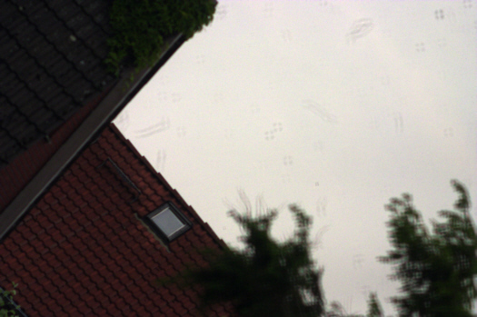

Dieses Bild ist parallaktisch aufgenommen , deswegen die Schieflage.
Wie ihr seht , ist sehr viel Schmutz zu sehen , und auch Vignettierung .
Dies erreichte ich durch eine ungeputzte Optik , und ich lies die
Scheinerblende drin.

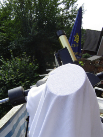

Nun drehe ich die Kamera von der Sonne weg 45° in den Himmel ,
und behänge das Objektiv mit einem weissem T-Shirt.

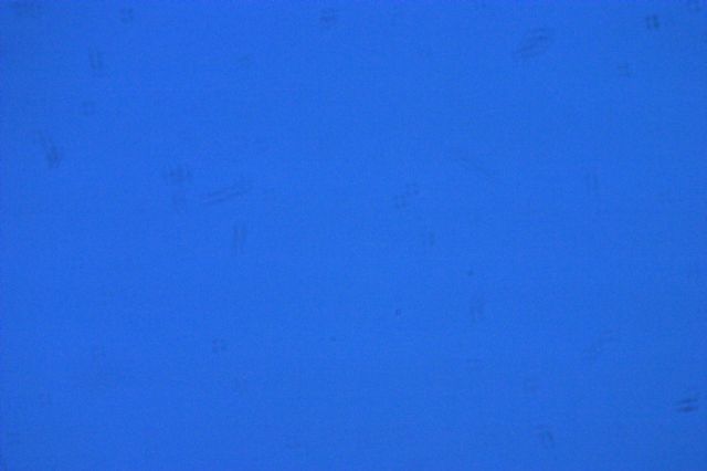

Nun schiesse ich ein Bild mit AV-1 , das sieht dann so aus:
Dieses Flat wird vom Bild abgezogen:
