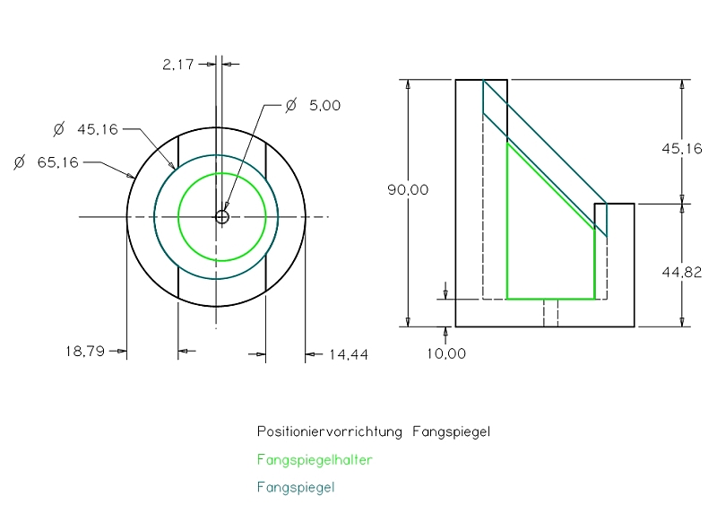

      So einiges war nicht so dolle. ZB der FS. Der war so schief auf dem FS-Halter, dass der dann logisch nach der Kolli auch im Tubus schief stand. Und zwar so, dass ich beim Blick durch den OAZ die Schrauben von der Spinne am Halter gesehen habe. Aber da eh ein größerer rein sollte, juckte mich das dann auch nicht mehr.
      Der originale FS hatte einen Durchmesser von immerhin schon 40mm. Der war mir aber trotzdem zu klein und es gab bei Taglichtaufnahmen Vignettierung am Rand. Also besorgte ich mir einen mit 44mm und klebte den dann drauf.
      Das mit dem Kleben war so eine Sache. Ich habe nach langem Hin und Her eine Vorrichtung gebaut, damit der FS einigermaßen exakt auf dem Halter sitzt. Das klappte dann ganz gut.
      Die Vorrichtung ist nichts weiter als eine einseitig geschlossene Hülse mit dem Innendurchmesser, den der FS außen hat – kleine Achse. So passt der FS dann im 45°-Winkel in die Hülse rein. Am Boden befindet sich außermittig, entsprechend des berechneten Offsets, eine Bohrung durch die der Halter angeschraubt wird. Kleber drauf, FS rauf. Mit etwas Druck auf den FS richtet dieser sich dann nach der Hülse und der schrägen Fläche des Halters aus. Man muss allerdings darauf achten, dass die lange Achse der Ellipse des Halters mit der des Mittenversatz übereinstimmen. Sonst ist das Ding ja wieder schief.
      Hier noch eine Zeichnung von der Vorrichtung:

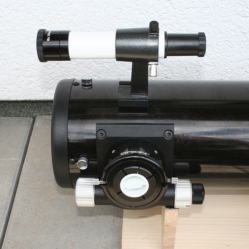

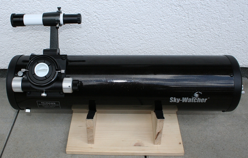

      Der Newton:
      Details

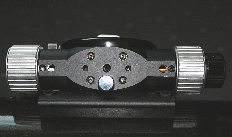

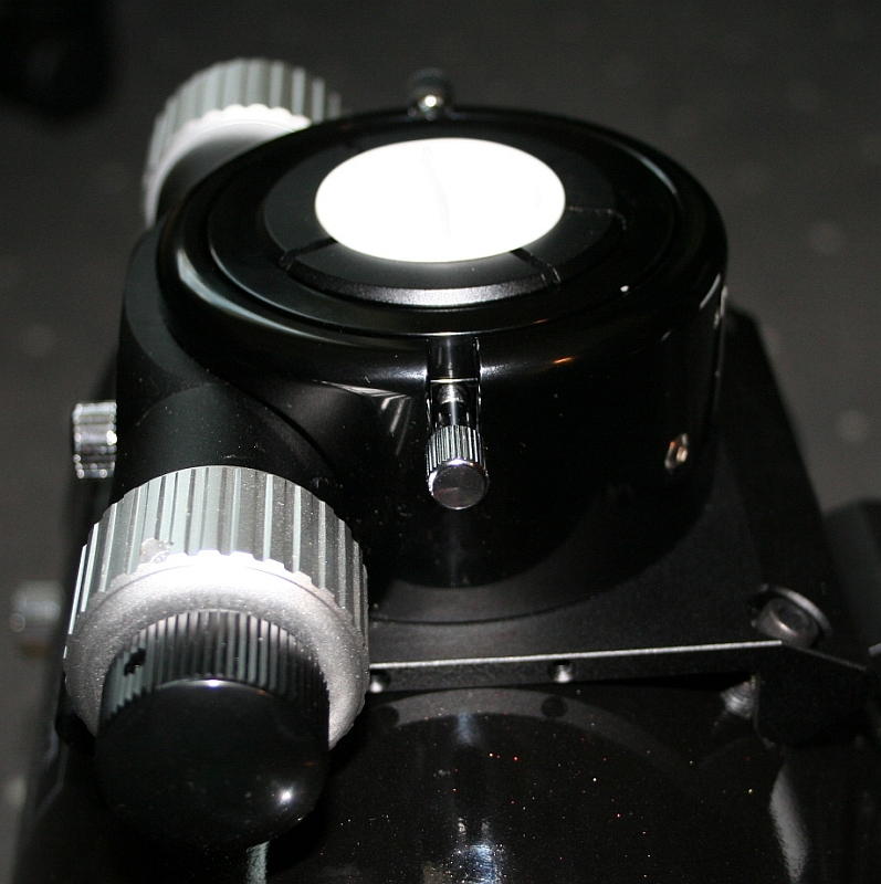

      Der OAZ ist schön flach:
      Wolfi meinte, der OAZ würde nicht passen, wegen des kleinen Radius vom Tubus - hier ist der Beweis, dass er doch, passt und zwar wie angegossen :D :

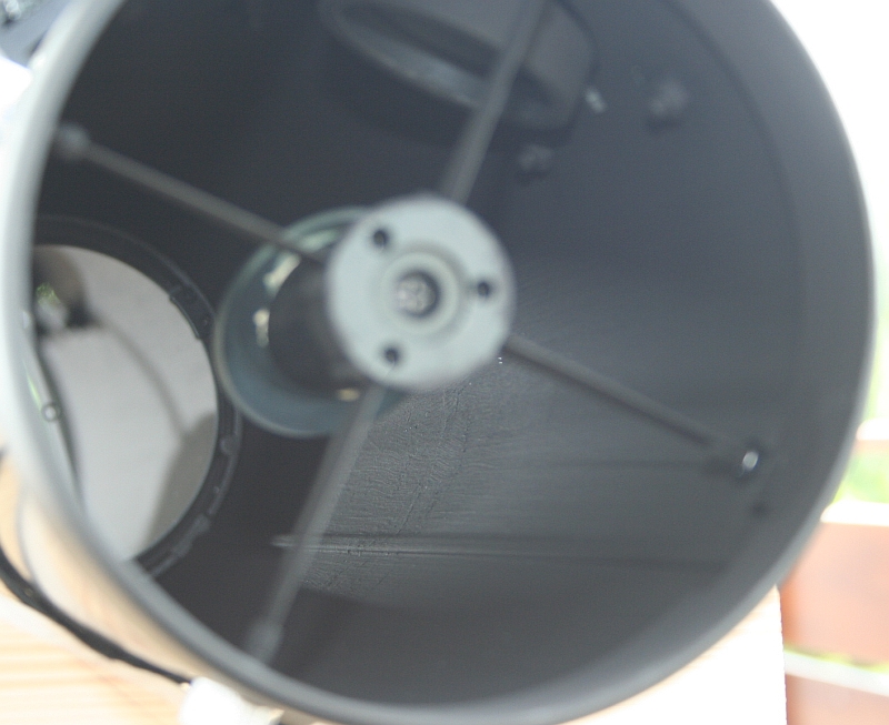

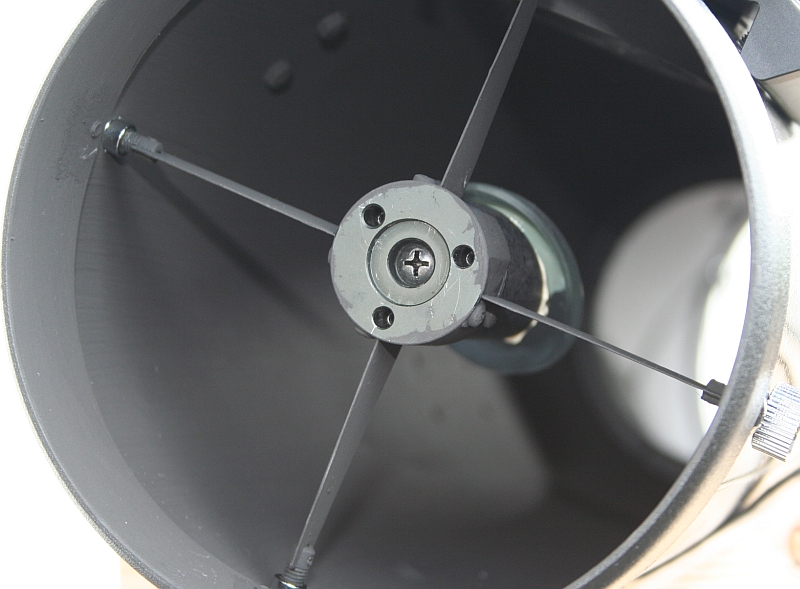

      Weil ich nun eh schon den halben Newton auseinander hatte, kam logisch die Frage nach der Innenschwärzung. Auf die paar Schrauben kam es da auch nicht mehr an.
      Also HS-Zelle raus. Aber womit schwärzen? Velours wollte ich nicht. Also wurde „Antireflexfarbe“ bestellt und der Tubus damit ausgepinselt.
      Hmm. Sah irgendwie komisch aus nach dem Trocknen. Lauter glänzende Flecken – also richtig glänzend. Als ich mir die Sache näher betrachtete stellte sich heraus, dass beim Pinseln Blasen entstanden sind. Da wo eine Blase war, war keine neue Farbe drauf und die ursprüngliche Farbe blitzte durch. Das war ja ganz krass. Das „blitzte“ wirklich wie Sterne am Nachthimmel.
      Also nochmal streichen. Und zur Sicherheit nochmal. :wink:
      Im Ergebnis sieht man, dass der Tubus innen deutlich matter ist als vorher. Aber nicht so wie mit Velours. Hier geht Velours doch als Sieger hervor. Jedoch, eine Verbesserung ist diese Farbe allemal. Aber eben keine „Wunderfarbe“. Ich bin trotzdem zufrieden.
      Bilder:
      Wer jetzt meint, dass das aber noch ganz schön reflektiert, hat das vorher nicht gesehen :wink:

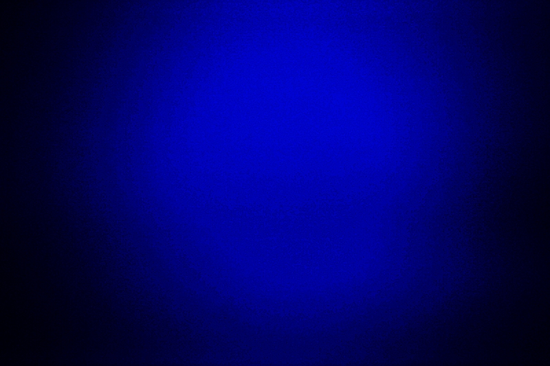

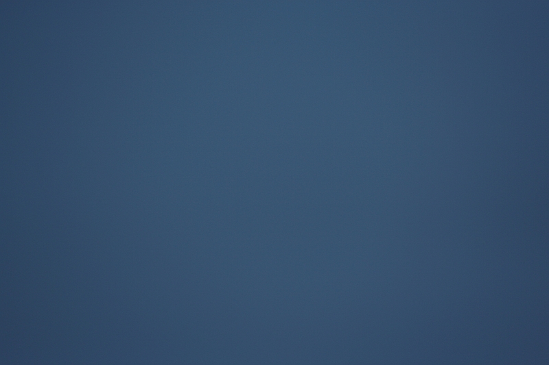

      Zu guter Letzt wird natürlich noch ein Bildchen gemacht um zu sehen, wie es denn nun mit der Vignettierung aussieht. Da gibt’s ganz fiese Bildchen: FLATS – uhaaa! 8)
      Gesagt getan, Kamera raus, Baader MPCC ran, das ganze in den OAZ. ein Stück blauen Himmel erwischt und klack, klack, klack – ein paar Aufnahmen mit unterschiedlichen Belichtungszeiten gemacht.
      Ich habe mir dann das mit 1/3200 vorgenommen.
      Hmm, also es gibt schon noch Vignettierung – aber lang nicht so wie mit dem kleineren FS:
      Weil ja nicht nur Flats fies sind, sondern ich das auch kann, drehte ich mal an der Kontrast- und Helligkeitsschraube - Kontrast +100, Helligkeit +30:
      Na, das geht aber noch bei den Extremwerten.

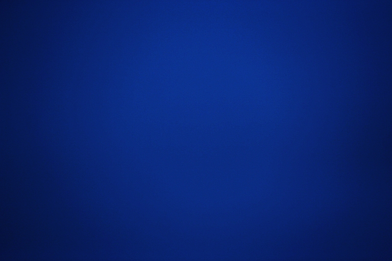

      Und da ich gleich auch noch wissen wollte, wie das mit dem Offset geklappt hat, drehte ich weiter. Man kann dann nämlich an Hand der Position der Vignettierung eine Aussage über die Position des FS treffen.
      Na also, das passt doch einigermaßen :D Zwar nicht ideal aber das bleibt jetzt erstmal so.

      Der Newton sieht mit dem neuen 2"OAZ richtig Edel aus.
      Der Sucher ist nur etwas mickrig.
      Aber sonst ist das doch ein feiner Fotonewton geworden.
      Damit gelingen dir bestimmt gute Bilder.
      Das Teil kannst mal nach Kiel schicken,dann Pflanzt ich den auf mein RCX und mach mal ein paar Bilder mit der Alccd 6. :lol:
      Viel Spass damit,und baldiges gutes Wetter.

      Tolle Arbeit, die Innenschwärzung hast du gut hingekriegt. Besonders finde ich deine Lehre zum aufkleben des FS super, was ich da beim 16er mitgemacht habe, der wollte einfach nicht richtig drauf, nach einigen Anläufen hat’s dann doch geklappt.
      Der OAZ passt auch super, bei meinen Selbstbauten musste ich mir zwischen OAZ und Hut einen Adapter bauen, hab ja kein rundes Rohr.
      Finde auch dass das ein schönes Fotonewton geworden ist, und wünsch dir viel klare Nächte damit.
      Da erschliesst sich mir der Sinn nicht.
      Da musste noch Kohlen nachlegen.....
      Offset wird ja sinnigerweise eingesetzt , damit eine perfekte Ausleuchtung stattfindet.
      Also sollte das Flat eine zentrierte Vignette liefern , oder wirkt bei mir der Kaffee noch
      nicht.....
      CS
    • Re: 130/650 Newton ein wenig aufgepäppelt
      Hi Jürgen,
      keine Sorge, Dein Kaffee hat schon gewirkt :D
      Wenn der FS "perfekt" sitzt, ist die Vignette zentriert. Um das zu kontrollieren setze ich stark bearbeitete Flats ein.
      Der FS sitzt in dem Newton noch nicht 100%tig im Tubus. Deswegen ja die Frage im PS, wo ich nu den FS hinbuchsieren muss (vom gezeigten Bild aus gesehen).

      Also ich habe jetzt auch ohne zusätzliche Hilfsmittel herausbekommen, wo der FS hin muss. Er muss weiter nach oben (hatte ich ja schon vermutet).
      Der Lichteinfall in den Tubus kann arg täuschen. :!:
