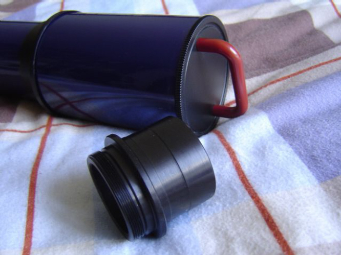

Hier ist der Adapter:
Er wirkt sehr wertig , und wird an Stelle des Messingrohres in
den PST-Keil reingedreht.

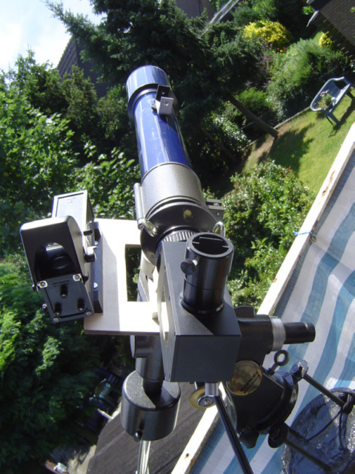

Hier schon mal die ganze Hardware:
Lidl mit PST-Keil:
