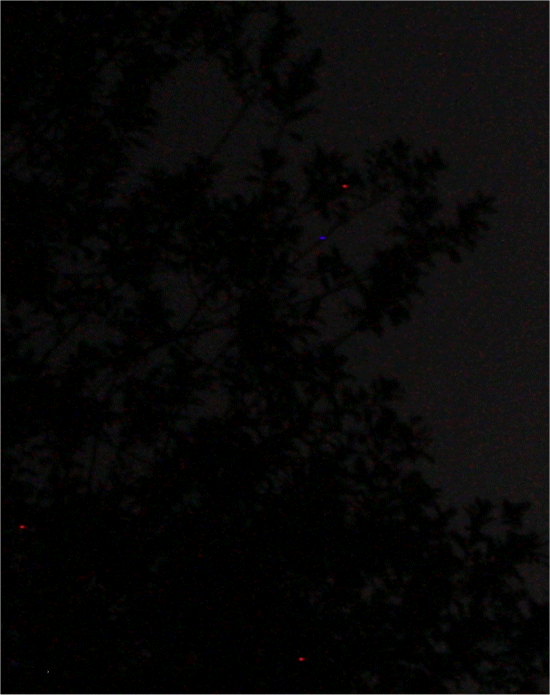

      Hallo
      Als ich letztens die Bilder mit den Blitzen gemacht hatte,
      stellte ich was nicht sehr schönes fest!......
      Ich sah auf allen Bilder, die ich mit der gleichen ISO und Belichtugszeit
      gemacht habe; Blaue und Rote Pixel. Wenn ich mir die Bilder ansehe
      sind die Pixel immer an den gleichen Stellen. :G:EEE
      Iso war 800 und Belichtung 30 Sekunden.
      Wie ich gelesen habe ist das wohl ganz Normal?!
      Aber irgendwie unschön.
      Bei kurzen Belichtungszeiten ist nix.
      Aber es scheint so, wenn ich 30 Sekunden Belichte
      und die Kamera das Dunkelbild selbst abziehen
      lasse, das es da weg ist?!?
      Habt ihr sowas auch? Wenn ja, was macht ihr dabei?
      LG und CS Thomas :H:Schrei

      Hallo Thomas
      Das ist normal das ungekühlte Kameras Hotpixel zeigen.
      Da helfen nur Darks.
      Die Dunkelbilder müssen dabei die gleiche belichtung haben wie die Aufnahmen.
      Auch das Rauschen nimmt bei längeren Zeiten zu wie man bei deinem Bild sehen kann.
      Also beim nächsten mal Darks und Serienaufnahmen machen und schon sieht es besser aus.

      Ja ist normal. Hatte ich bei meinen Aufnahmen (mit der EOS450D) auch.
      Die habe ich dann weg retuschiert.
      Aber warum hast Du mit ISO 800 die Blitzbilder gemacht? War es bei Dir schon so dunkel? Ich konnte da noch ISO 100 nehmen und teilweise sogar einen Graufilter.
      Aber das hat natürlich nichts mit den Hotpixel zu tun, wollte es nur schreiben.
