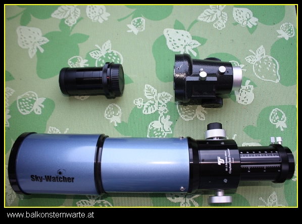

      Beim Sky Watcher 80/400 Refraktor haben mich immer schon die verzogenen Sterne in den Ecken geärgert :evil: , da dies aber nur mit einem Flattener einigermaßen hinzukriegen ist musste ich mir so ein Teil wohl anschaffen. Nur da war das nächste Problem, das geht beim 1.25“ OAZ nicht wirklich, und bei dem ja die Ecken auch nicht richtig ausgeleuchtet sind entschloss ich mich kurzer Hand so ein Teil zu ordern. Der zweite Vorteil ist das ich da dann auch noch einen Filter montieren kann. Den IDAS LPSP2 wollte ich mir sowieso zulegen. :mrgreen:
      Hier das Bild von der Optimierung
      Im Vordergrund der Sky Watcher mit dem bereits umgebauten 2“ TS Crayford mit 1:10 Untersetzung, links hinten die Kombination: IDAS Filter, Flattener mit 2“ Adapter auf T2 und Canon Bajonett

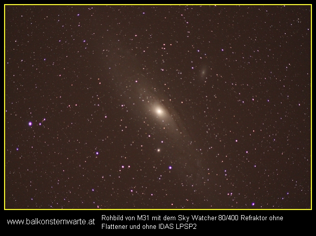

      Dieses habe ich nur aus Vergleich hier reingestellt und gilt als Referenz für mit IDAS/Flattener und ohne dies.

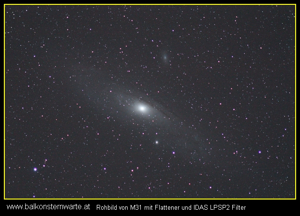

      Hier die beiden Vergleichsbilder:
      Beide Aufnahmen wurden bei 800 iso 5 Minuten belichtet, zwischen den Aufnahmen waren zwei Tage.
      Mehr Aufnahmen würden sicher Aufschluss ergeben ob der IDAS was bringt, auf alle Fälle ist der Hintergrund nicht mehr so braun gefärbt und vor allem die Sterne in den Ecken sind jetzt runder geworden. :mrgreen:

      Mit dem Flattener und dem IDAS Filter hat sich tatsächlich eine besserung ergeben.
      Aussagekräftiger wären die Vergleichsbilder aber gewesen wenn sie am gleichen Abend kurz hintereinander erfolgt wären.
      Einen kleinen Rotstich erzeugt der IDAS Filter glaube ich,oder täuscht das?
      Dieser Effekt ist aber bekannt,was aber nicht wirklich stört.
      Das Bild sieht aber doch schon recht gut aus für eine einzelaufnahme.
    • Re: Sky Watcher Optimierung 2
      Ja Manfred ein leichter Rotstich ist auf dem Bild zu sehen, der müsste aber mit bearbeiten doch noch zu minimieren sein, hoffe ich zu mindest.
      Du hast schon recht beide Bilder hintereinander wären besser gewesen wollte ich auch, doch leider reichte die Zeit für das ohne Filter nicht mehr aus, du weist ja das Wetter.
      Das hol ich aber bestimmt nach. Die ohne Filter sind bei mir immer so braun (Hintergrund!!!)
      Deshalb war ich ganz überrascht über das mit Filter.
