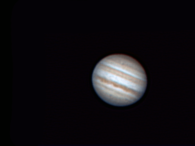

      Gestern Abend hatte ich das sehr gute Wetter nochmal für den laneten ausgenutzt:
      Aufnahmeoptik war das C8 bei f/20, Kamera die Quickcam por 4000. Es wurden 420 Bilder bei einer Verwendungsrate von 15% mit Giotto gestackt und geschärft.
      Rechts oben sieht man den GRF um die Ecke kommen.
      Ich hätte gerne den GRF komplett drauf gehabt, das Seeing verschlechterte sich um Mitternacht aber zusehends.

      Schade ist wirklich immer wieder dieser unscharfe Rand. Das liegt sicher nicht nur an der geringen Höhe überm Horizont. Aber woran dann?
      Tja, wenn ich das wüsste! Aber das Problem hat augenscheinlich ja fast jeder mehr oder weniger, der sich mit dem Jupi webcamtechnisch befasst.
      Ich hatte schonmal im blauen Forum nachgefragt, da dort viele "Experten" in Bezug auf Webcamplaneten rumschwirren. Aber eine nachvollziehbare Antwort habe ich dort nicht erhalten. Das hat irgendwie was mit dem Helligkeitsverlust zum Rand hin zu tun und der Helligkeitsdynamik der Kamera, oder so oder so ähnlich :roll:
      Wenn einer noch ne Erklärung hat , dann mag er sie bitte kundtun :!:
