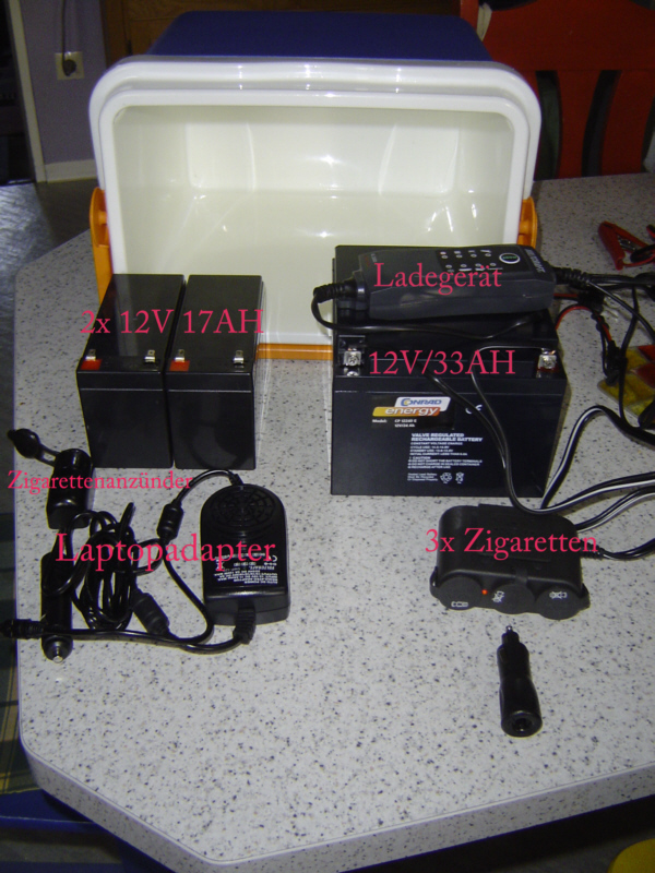

      Moin Leute
      Na , ihr werdet es auch kennen.....
      Nicht überall liegt Strom , wo ihr eure Monti steht.
      Gut , da nimmt man eben einen Akku mit.
      Da tiefe Temperaturen für einen schlechten Wirkungsgrad sorgen , besteht mein
      Gehäuse aus einer Kühlbox.
      Tja Akku ist OK , wenn man aufpasst , dass keine Tiefenentladung
      stattfindet.
      Am schlimmsten sind die Adapter für die Notebooks.
      Der Wirkungsgrad ist ehe schlecht , und ihr produziert mehr Abwärme
      als 20V für euren Laptop.
      Ach ja noch ein Tipp..Wenn ihr euren Läppi per externer BG-Akkus
      betreibt , dann nehmt den Akku des Läppis raus , denn der würde sonst
      ja aufgeladen , und kostet nochmals....nur am Rande...
      Auf jeden Fall habe ich mich entschieden , mit 3 Bleigelakkus zu arbeiten ,
      wobei der grosse Akku die Power für Monti und den Rest liefert , während
      die 2kleinen Akkus für den Laptop sorgen.

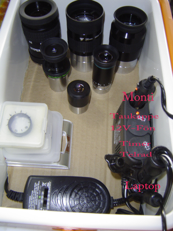

      Der Adapter von 12V auf 20V bleibt auch in der Kühlbox und liefert die
      nötige Wärme , um meine Okus , Filter usw. "aufzutauen".
      Als Sitzgelegenheit ist die Kühlbox auch nicht zu verachten.
      Wenn die Probedurchgänge durch sind , dann wird es eine richtige
      Okularablage aus Holz geben.
