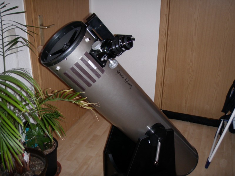

    • Hallo,
      da das Wetter nach wie vor nicht viel hergibt möcht auch ich euch mal mein neues Rohr vorstellen.
      Das ist übrigens auch mein erstes Bild was ich in der Galerie hochgeladen habe. :)
      Grüße Henry

      Moin Henry
      So einen GSO kenne ich selber , und ich möchte dir zu dem Prachtstück
      gratulieren.Wenn der Hauptspiegel halbwegs gut abbildet , und der
      Fangspiegel entspannt ist , dann wirst du lange Spass damit haben.
      Wenn du mal mit den Backen am Tubus festgefroren bist , dann sxhaue
      dir mal die Basiserhöhung dafür an :wink:
      =>Stefan
      Obwohl Telrad dran ist Fusslastig?
      Dann wird er ja hinten 3 dicke Lüfter zum saugen dran haben?
      Ich tippe mal , dass der Vorbesitzer ein Nagler31 hat :wink: :wink:

      die Magnete habe ich dran gemacht, weil nach dem Abbau des Sucher die ganze Sache sehr hecklastig geworten ist.
      Okular raus und die ganze Sache hatt sich in Bewegung gesetzt.
      Jetzt ist aber alles schön in Balance.
      Aber die Rockerbox ist nich so der Hit.
      Die werde ich noch modifizieren müssen.
      Das mit der Erhöhung ist eine gute Idee. :)
      Grüße Henry

      hat jemand eine Idee wie man sich einen Knauf Bauen kann?
      Grüße Henry
    • Re: Der neue 8"
      Moin Henry
      Türknauf im Baumarkt kaufen , Loch in den Tubus bohren ,
      Griff dranschrauben , mit Edding innen nachschwärzen ...
      ......Fertig
      Durch das Blech kannste einfach durch bohren.Evtl. kannst du die
      Aktion damit verbinden , Velour in den Tubus zu kleben.
      Wenn der Spiegel drinbleibt , dann vorsichtig bohren , und die
      Späne sofort absaugen.Natürlich zeigt der Tubus zum Boden....

      Ein Knauf werde ich mir die Woche gleich besorgen.
      Jedoch habe ich etwas Angst wenn ich denn Tubus ausklebe das ich denn Spiegel und Fangspiegel nicht mehr vernünftig rein bekomme.

      Moin Henry
      Wenn du dir unsicher bist , dann besorge dir doch eine
      8" Rohrschelle , und schraube den Knauf da dran. :wink: :wink:
      Obwohl ..... eine Velourauskleidung ist sehr sinnvoll , und wird
      die Kontraste steigern.
      Mache doch einfach mal ein Foto mit Blitz in den Tubus rein.
      Da siehste selber , wie viel reflektiert wird.
      Haste denn schon Kontakte in deiner Nähe , der dir beim Justieren
      helfen könnte?
