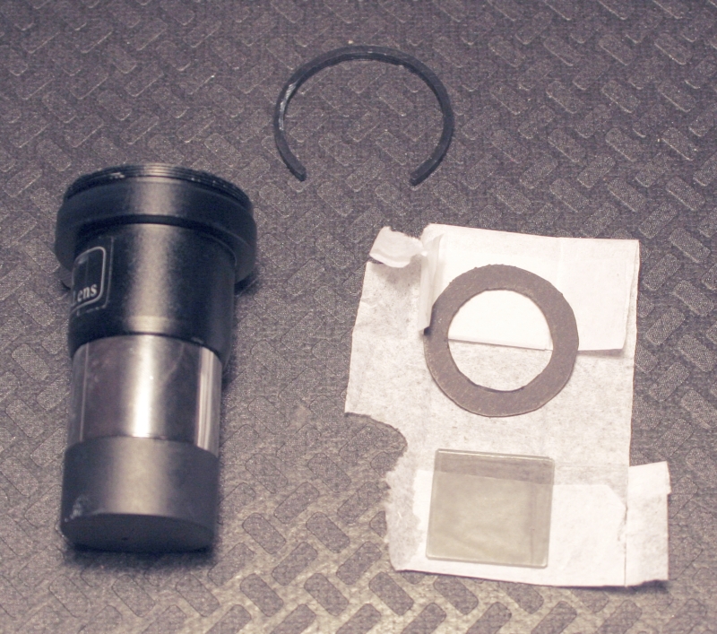

Hier kommt mal eine Übersicht:
Barlow, Klemmring (oben), Blende und Gitter.
Der Klemmring ist ein Kunststoffring aus dem Sanitärbereich, der kommt eigentlich auf Abwasserrohre - glaub ich.

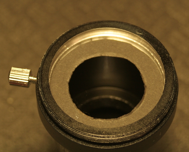

Hier ist das obere Teil innen ausgedreht.
Man sieht die Nut, wo später der Klemmring rein kommt:
Blende rein (ist erstmal nur aus Fotokarton geschnitten):

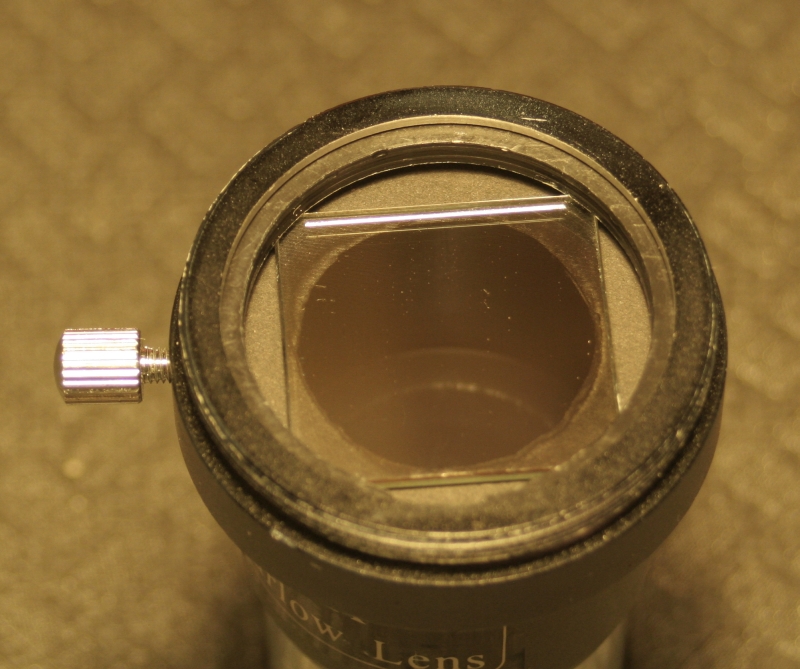

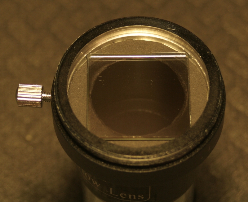

Gitter rein:
Klemmring rein.
Der besteht wie erwähnt aus einem Ring für Abwasserrohre. Den habe ich passend aufgeschnitten und nun klemmt der in der Nut, da er im Durchmesser größer ist:

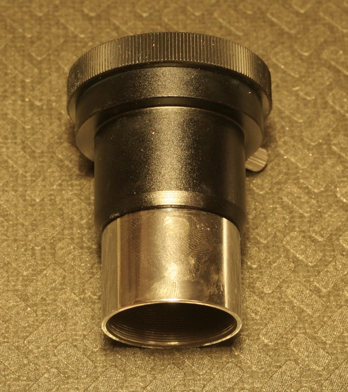

Deckel drauf - ja ja, die Fussel sind wieder weg
Fertig.
Die Barlow kann jeder Zeit wieder als solche verwendet werden, da nix geklebt ist. Nur schwärzen sollte ich alles noch.

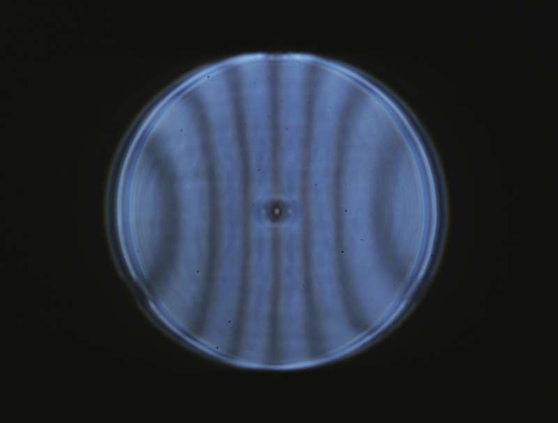

Natürlich wollte ich ja dann auch mal den neuen 10“ Spiegel „testen“. Hier mal ein erstes Bild von einem Test im Krümmungsradius:
Eine schöne saubere Parabel. Bei der Gelegenheit wurde mir aber auch klar, dass ich ruhig mal den Chip der 350D reinigen sollte
Das Bild kann aber nicht wirklich für eine Bewertung herangezogen werden, da ich keinen richtigen künstlichen Stern habe. Da muss ich auch noch was machen. Lichtquelle war eine LED direkt hinter einer provisorischen Lochblende.
Außerdem entstand das Bild ca 15mm außerhalb der optischen Achse. Also nichts überbewerten.

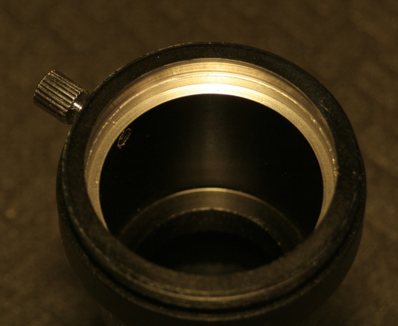

Gitter rein:
Klemmring rein.
Fertig.

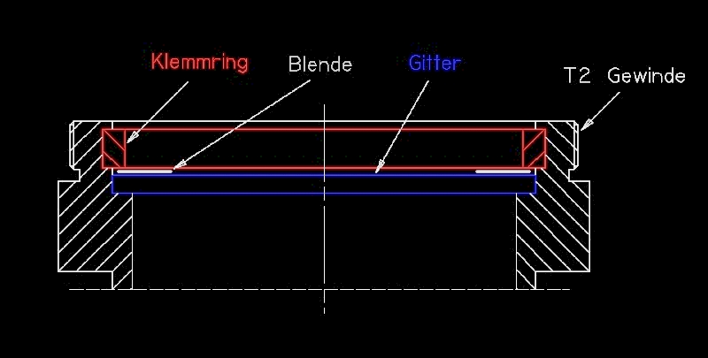

Hier noch eine grobe Zeichnung ohne Maße. Die Blende ist da aber verkehrt drinnen und kommt natürlich unter das Gitter:
