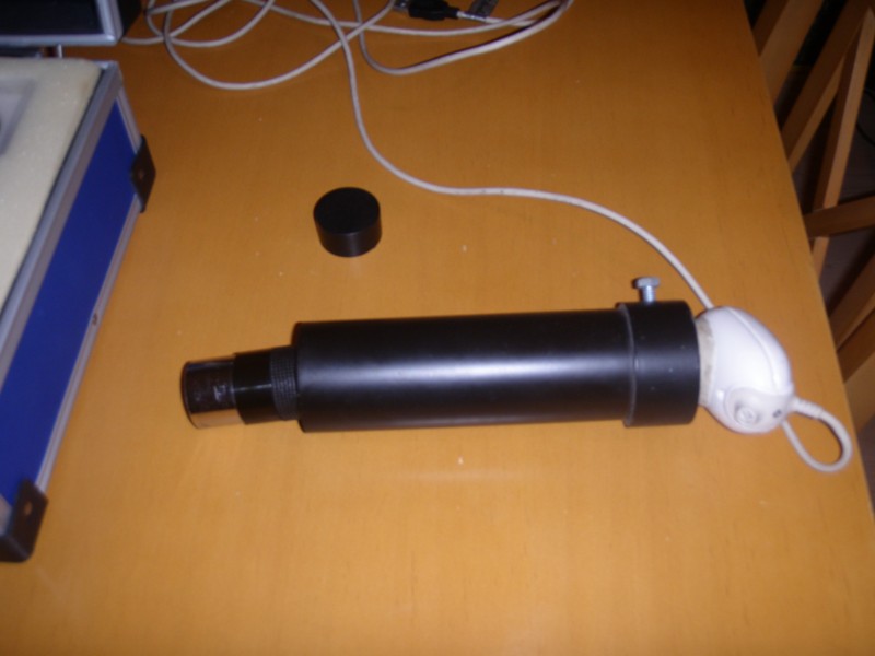

      Hallo Micha und Michael,
      habe auch noch einen Focal Adapter hatte den an meiner anderen Cam mal am Mond genutzt.
      Hat leider nicht harmonisiert das Bild am Mond war total dunkel.
      Hat das was mit der Cam zutun gehabt?
      Kann man den an dieser Cam nutzen?
      Grüße Henry
    • Re: ToUCam doch unter Vista?
      Hallo Henry!
      Was ist ein "Focal Adapter"? Ist das eine Verlängerungshülse, damit du in den Fokus kommst?
      Oder meinst du eine Barlow? Wenn du eine Barlow meinst, dann sehe ich keinen Grund, warum
      die am Mond nicht gehen soll, es sei denn, du hast ein 2-Zoll-Gerät und eine 5x-Barlow :roll: :lol:
      Dann wird das Bild natürlich zu dunkel :wink: :!:
      Mal Scherz beiseite. Wenn ich richtig gelesen habe, hattest du eine ToUCam im Einsatz (unter Win XP?)
      Nun hast du auf Vista gewechselt, und die ToUCam mag nicht mehr. Soweit richtig? Nun willst du dir
      eine neue Cam kaufen für Planeten und Mond.
      Was war es denn genau für eine ToUCam? Eine PCVC 740K, eine SPC 900.... ?
      In den verschiedenen Webcams von Phillips mit CCD-Bildwandler steckt nämlich die selbe Technik, was
      die Bildaufbereitung an sich angeht. Und, wie ich oben schonmal erwähnt habe, in der iCam Tracer steckt ebenfalls
      diese Technik. Der CCD-Chip ist gleich, die AD-Wandler werden von keiner höheren Qualität sein, ebenfalls die Verstärker und
      der DSP nicht. Also wird die Kamera auch nicht empfindlicher sein. Wenn das Bild mit der ToUCam zu dunkel war, dann wird es
      höchst wahrscheinlich auch mit der ICam zu dunkel.
      Da müsste man dann an dem Problem ansetzen. Barlow zu hoher Verlängerungsfaktor bei zu lichtschwacher Optik? Framerate zu hoch angesetzt?
      Die Funktion der Regler ( Shutter, Gain...) nicht ausreichend verstanden? Musst also mal selbst bei dir die Punkte durchprüfen.
