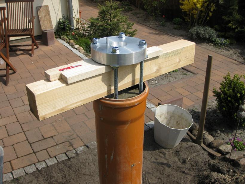

      Im Baustoffhandel lassen sich KG-Rohre in größeren Dimensionen als die Ausführungen in den Baumärkten beschaffen. Ich habe mich für ein KG-Rohr in der Länge 2,10 m mit einem Durchmesser von 200 mm entschieden.
      Das KG-Rohr habe ich ca. 1 m tief versenkt. Frostsicherheit besteht im Allgemeinen ab einer Tiefe von 80 cm. In einer Tiefe von ca. 1 m habe ich dann das Fundament gegossen.
      Nach dem Verfüllen der flüssigen Beton/Sand-Mischung (160 kg Beton/Estrich plus ca. 80 kg Bausand) habe ich die zusammengesetzte Adapter-Konstruktion in den flüssigen Beton eingesetzt. Um die Monti auf der Adapterplatte zu befestigen habe ich ausreichenden Abstand für ein bequemes Festschrauben gelassen. Der Zapfen für die Azimuteinstellung der CAM wurde mit Kompass exakt nach Norden ausgerichtet. Spätere Korrekturen nach dem Austrocknen kommen schließlich nicht in Frage… Daher wurde natürlich auch die Säule lotrecht ausgerichtet, obwohl Korrekturen zur Feinjustierung jederzeit an den Muttern, die die Adapterplatte halten, vorgenommen werden können.

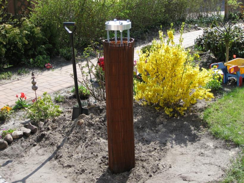

      Damit mein Garten nicht wie ein Sanitärfachgeschäft aussieht wurde das KG-Rohr mit Weidengeflecht ummantelt. Später wird rund um die Säule noch gepflastert.

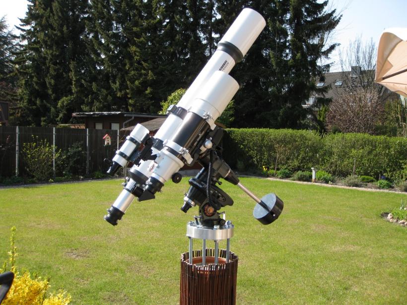

      Nach einigen Tagen Trockenzeit habe ich die Monti aufgesetzt und ausgerichtet. Einnorden kommt noch. Bis die gesamte Säule und natürlich das Fundament durchgetrocknet sind werden noch ein paar Tage vergehen.
      Ich bin schon jetzt sehr zufrieden, denn das Ding ist für die Ewigkeit gebaut. Der Abbruch der Säule mit immerhin rd. 250 kg Gewicht wäre auch nicht so einfach wie der Bau…

      ich habe mal eine Frage man sieht ja sehr oft das die Monti auf Gewindestangen aufgesetzt ist.
      Warum eigentlich?
      Ich könnt mir vorstellen das dass eine Instabilität reinbring die nicht sein muss.
      Oder sehe ich das falsch?
      Grüße Henry

      Hallo Henry,
      ich hatte auch so meine Bedenken wegen der Gewindestangen. Aber das hält so bombenfest, hätte ich auch nicht gedacht. M14-Gewinde mit 4 Auflagepunkten: da bewegt sich gar nichts mehr.
      Praktisch ist eben auch, dass man mühelos an die Monti-Befestigungsschraube kommt. Und: wenn meine CGEM zusammengespart ist, dann lasse ich mir nur eine neue Adapterplatte drehen. Alte Platte abschrauben, neue drauf. M16 wäre vermutlich noch besser, aber die hatte mein Baustoffhändler gerade nicht auf Lager. Und Ungeduld ist nun mal meine Schwäche :mrgreen: wenn ich ins Bastelfieber gerate...

    • Re: CAM auf Betonsäule
      Hallo Michael
      Sieht sehr gut aus deine Säule, toller Bericht. Ich hab mir auch eine am Balkon montiert, die ist aus Eisen und das Rohr ist mit Sand gefüllt. Bin sehr zufrieden mit der, und will die nicht mehr missen. Den Adapter hab ich auch an vier Gewindestangen montiert und hab damit überhaupt kein Problem. Die Polhöhenwiege fürs LX10 hab ich das ganze Jahr drauf, so bin ich schnell Einsatzbereit. Glaub auch so wie der Jürgen geschrieben hat dass der nächste Schritt eine Behausung für das ganze sein wird, oder. :?:
      ich verspreche mir ja auch einiges von der Säule. Weniger bis gar kein Geschleppe mehr. So gut wie nie mehr einnorden u.s.w. Die Idee mit der Sandfüllung ist glaube ich auch sehr gut geeignet. Schwingungen absorbiert Sand auch sehr gut. Ich hatte früher einmal Sand in einer Selbstbausäule, die allerdings keine feste Aufstellung hatte. Ich war damals auch zufrieden damit.
      Jedesmal, wenn ich Deinen 16-Zoll-Schubser sehe, bekomme ich so ein eigenartiges Gefühl: habenmuss :mrgreen:
      Beste Grüße
