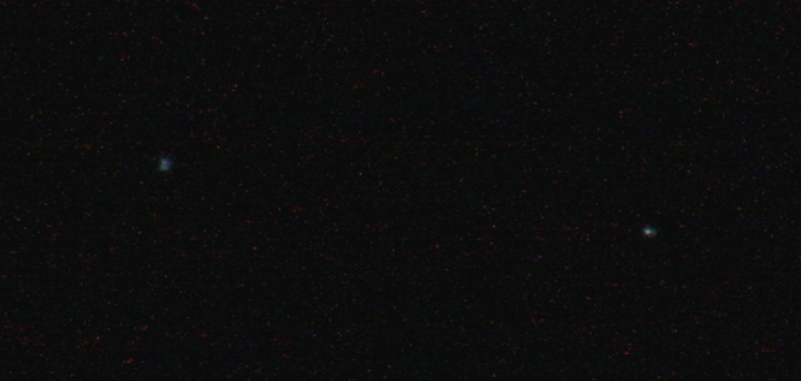

      Epsilon Lyrae kann ich mit meinem 8"er recht gut visuell auflösen. Mit der DSLR habe ich da aber massive Probleme! Ich kann zwar erkennen, in welcher Richtung die jeweils beiden Sterne angeordnet sind, aber einen Zwischenraum findet man kaum. Nur bei einer Aufnahme ist es mir gelungen:
      Mit knapper Not kann man zumindest die linken beiden auseinander halten, die rechten beiden muss man schon "schätzen" ;)
      Aufnahmedaten:
      Epsilon Lyrae
      mit Orion UK 8"/900mm Newton ohne Komakorrektor, mit Televue BigBarlow und EOS 1000D
      auf Eq6
      1s Belichtung bei ISO1600
      vom 21.10.2009
      Bei Mizar hatte ich keine Probleme - beide sind auch fotografisch recht gut zu trennen.
      Ihr könnt ja mal Euer Teleskop an Epsilon Lyrae testen. Würde mich schon auch interessieren, welche Erkenntnisse Ihr dabei habt. Belichtungszeit so um die 1s wäre zwecks Vergleichbarkeit natürlich super.

      Henry, ein schönes Thema. Ich hab mich in der Nacht zum Montag nach der Mondbetrachtung mal von meiner GOTO durch die Welt der Doppelsterne führen lassen, so einfach mal als Sightseeing Tour. Da waren einige dabei die auch deutlich sichtbare Farbunterschiede zeigten (von denen hatte ich bis dato noch nichts gelesen, ich hab aber ehrlich gesagt auch noch nie in der Richtung geforscht). Im 6" Refraktor kommen die Klasse und ich werd mich da auch mal intensiver mit befassen und auch mal versuchen fotografisch festzuhalten (dein Bild Michael macht da Mut). Der einzige Nachteil war, dass die meisten angebotenen Doppelsterne fast genau im Zenit waren, d.h. ich hab fast auf dem Bauch gelegen um die zu sehen :)

      Fürs Ablichten würd ich, zumindest mit der DSLR, versuchen eine möglichst niedrige ISO Zahl zu verwenden um das Hintergrundrauschen so weit wie möglich zu reduzieren. Bei den kürzeren Belichtungszeiten kann man denn auch noch ohne großen Zeitverlust den internen Darkframeabzug verwenden. Mit dem Bild hast du mich angefixt, Michael.

      Das Bild von Michael macht auf jedenfall Lust auf mehr.

      Wolfgang, das mit den niedrigen ISO Werten hat den Nachteil, dass dann bei kurzen Belichtungszeiten auch das Ausleserauschen ansteigt. Zu niedrig würde ich daher nicht gehen. Ich habe schon mehrere Tests gelesen, bei denen ISO100 schon Daten verliert, also nicht alle eingefangenen und gewandelten Photonen in die Bildinformation übernimmt. Mein Ziel war damals, durch hohe ISO die Belichtungszeit zu drücken, damit Seeing-Einflüsse reduziert werden können. Leider war unter 1 Sekunde aber mangels Helligkeit nicht machbar...
      Bei meinem Bild war kein Dark abgezogen - ich wollte ja ursprünglich gar kein Pretty Picture machen, sondern nur Auflösungstests. Aber in Zukunft mache ich dann auch Darks :)
      Freut mich, wenn mein Bild zum Nachahmen anregt, nur zu :D
