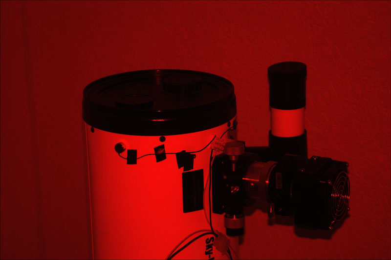

      hier mal meine Aufnahmen mit der EOS450Da mit Sigma 70-300mm @70mm f4 und 12nm Ha Clipfilter:
      Mein Teleskop:
      1/100s, ISO 400, Blitz + Tageslicht

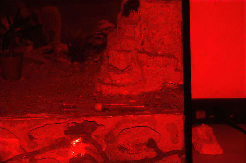

      Mein Formicarium:
      1/60s, ISO 400, Blitz + weißes Kunstlicht
      Ich hab die RAWs mit DSS im "Superpixel Modus" entwickelt, was so ähnlich wie das Binning, das Manfred schon anmerkte, funktioniert und danach noch den Kontrast in Photoshop angepasst :)
      Interessant ist, dass man sehr gut durch die rote Folie, was um das Reagenzglas im Formicarium gewickelt ist, sehen kann. Bei normalen Fotos mit Blitz stört dabei nämlich meistens das reflektiere Licht der roten Folie, was ja hier durch den Filter geblockt wird :)
