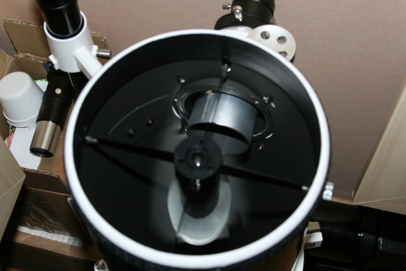

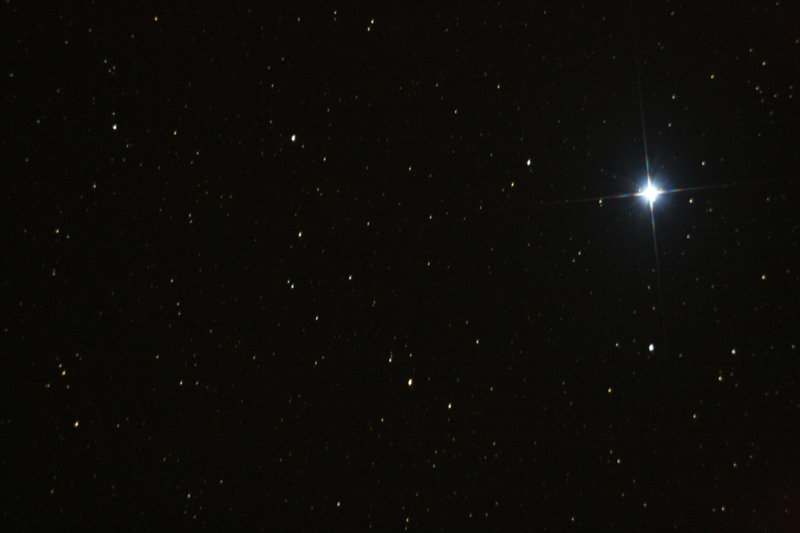

      ich habe gestern abend das erste mal die EOS 400 D am Newton probiert. Das Programm für gestern war Einnorden, Sucher am Newton justieren und Fokus am Newton finden. Hat eigentlich alles schön geklappt bis auch bei mir der Hochnebel ein vernünftiges Fokussieren verhindert hat. Auf Bier hatte ich allerdings keinen Durst!
      Nachstehend seht ihr den fokussierten Stern (könnte Wega sein-durch die Wolkenlücken hatte ich leider keine Orientierung), an dem mir ein weiterer kurzer Spike aufgefallen ist. Die Belichtungszeit betrug 30 Sekunden ohne Guiding.
      Könnte das vom in den Tubus reinragenden OAZ kommen :?: . Ich muss ziemlich weit reinfahren, um scharf zu stellen. Und der OAZ ist so schön silbrig glänzend... :H:Schrei Dem verpasse ich noch einen Streifen Velours am Rohrende.
    • Re: Deep Sky Anfänger
      Hallo Karsten,
      ja mann, daran habe ich jetzt gar nicht gedacht :!:
      Stimmt, das ist ein Problem bei vielen Newtons, besonders bei "kleineren". Das Problem hatte Willi15 auch bei seinem 130/650.
      Ein Newton wird eigentlich nach Anwendungsgebiet "optimiert". Für visuelle Beobachtung gilt: kleiner FS und Fokuslage nicht zu weit raus. Und für fotografische Beobachtung: genügend großer FS (meist größer als für visuell am gleichen Newton!) und Fokuslage nicht zu weit raus. Klingt erst mal fast gleich - ist es aber bei weitem nicht.
      Zum Problem wirds dann, wenn man beides möchte. Und das hat folgenden Grund:
      Ein Okular steckst Du in den OAZ rein. Damit Du einen Stern scharf sehen kann, muss die Bildebene des HS innerhalb des OAZ zum liegen kommen. Also ist hier der OAZ ziemlich weit draußen.
      Eine Kamera kommt zusätzlich hinten an den OAZ ran und die Bildebene muss auf dem Chip zum liegen kommen, der aber nun weit außerhalb des OAZ ist (bei Canon EOS D 55mm ab Ende OAZ). Also muss der OAZ weit rein, um ein scharfes Bild zu bekommen. Dabei ragt natürlich das Auszugrohr nun weit in den Tubus und schattet den HS ordentlich ab, was nicht zu knapp Bildqualität kostet, wobei Dein gezeigtes eigentlich noch ganz gut aussieht - das war bei Willi15 gaaaanz anders, schau mal: <!-- l --><a class="postlink-local" href="http://www.balkonsternwarten-netzwerk.de/magic_viewtopic.php?f=26&t=1939&start=0&st=0&sk=t&sd=a&hilit=650">magic_viewtopic.php?f=26&t=1939&start=0&st=0&sk=t&sd=a&hilit=650</a><!-- l -->
      Hier kommt Dir der etwas größere HS schon entgegen. Aber wenn ich mir den OAZ ansehe :roll: - meine Güte ist der lang! Hier wurde ein typischer Kompromiss geschaffen, um beides zu ermöglichen: visuell und fotografisch Beobachten. Dabei muss die Fokuslage soweit aus dem Tubus rausgelegt werden, dass man mit der Kamera gerade noch in den Fokus kommt, und der OAZ so lang sein, dass man zusätzlich auch noch mit Okularen in den Fokus kommt. Das ist dann das Ergebnis. Ich hoffe Du konntest den Ausführungen soweit folgen?
      GSO bzw. TS hat das etwas cleverer gelöst, jedenfalls bei meinem neuen 6" sieht das schon sehr ordentlich aus: Der OAZ ragt maximal eingefahren ca 20 mm in den Tubus, dabei ist der aber für die EOS schon zu weit drin, also muss ich ca 10mm weiter raus und da stört der OAZ nicht mehr so sehr. Für visuelle Beobachtung wird eine 2" Hülse mitgeliefert, die kommt zusätzlich hinten ran und da kommen dann Okulare rein - das passt ganz gut und ist ein guter Lösungsansatz.
      Bei Eurem Newton würde ich jetzt erst mal nichts machen, Option wäre aber gewiss ein OAZ von TS. Das ist glaube ich genau der, den ich dran habe. Zusätzlich für visuell die Hülse.
      Aber bitte nichts überstürzen :!: Auch das Schwärzen des Endes ist mit Vorsicht zu genießen, Du musst aufpassen, dass die Mechanik nicht blockiert wird.
