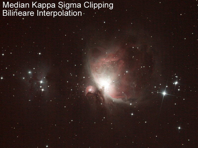

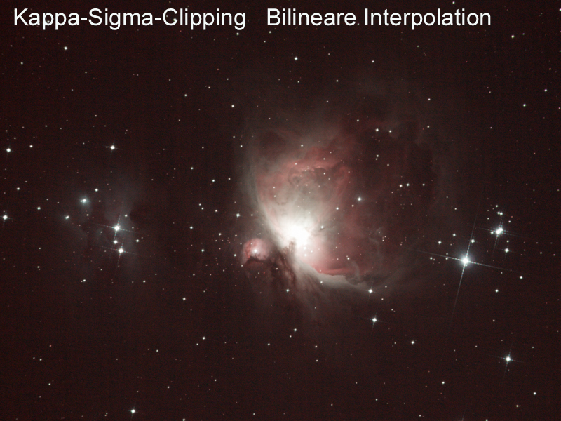

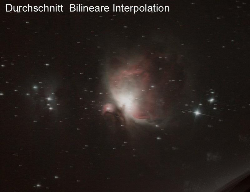

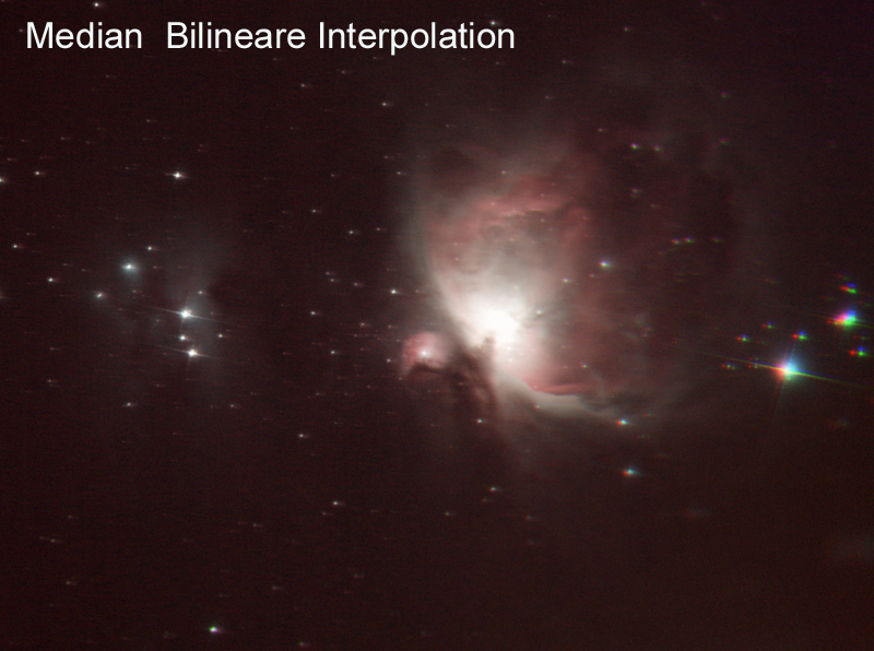

    • Re: Verschiedene Belichtungszeiten
      danke für die Resonanz. Hatte gestern vergessen, noch etwas über den Grund meines Versuches zu schreiben.
      Hab einiges über das Stacken im Internet gelesen und viele „Rezepte“ zum Stacken gefunden. Nur sind die Meisten davon sehr unterschiedlich.
      Über das gleichzeitige Verarbeiten, verschiedener Belichtungszeiten, hab nicht so gut wie nichts gefunden. Also gilt es, selber mal einen Versuch zu machen und Bilder mit verschiedenen Parametern zu vergleichen.
      Es geht mir bei diesem Versuch NICHT darum, meinen M42 jetzt zu bearbeiten und ein „Pretty-Picture“ zu erzeugen. (wenn nebenbei etwas Gutes bei rauskommt, wäre es natürlich toll)
      Es geht mir vielmehr darum, „Kraut und Rüben“ ;) also verschiedene Belichtungszeiten gleichzeitig zu verarbeiten, um zu gucken was dabei herauskommt. Um daraus evtl. Erkenntnisse zu ziehen., welche DSS-Einstellung für meine EOS-Bilder am besten ist.
      Wenn denn bei dem Versuch überhaupt etwas bei rauskommt ;)
      Werde jede Option der Bayer Matrix Umwandlung mit jeder Option der Light-Stacking-Parameter verknüpfen.
      Wenn ich mit allen Verknüpfungen fertig bin, werden alle Bilder mit „Durchschnitt“, alle mit „Median“ usw. verglichen. Immer das Beste Bild wird dann herausgesucht.
      Ein Bild „Durchschnitt, ein Bild „Median“, ein Bild SKC,…usw…
      Dann werden die „besten“ Bilder aus den Reihen miteinander verglichen, so dass zum Schluss nur Eines übrig bleibt.
      Die Kriterien zur Auswahl: Wie stark ist das Bild noch ausgebrannt, im Gegensatz zu dem, am stärksten Ausgebrannten Rohbild.
      Schärfe, Ausrichtung, feine Details, Rauschen der einzelnen Kanäle etc. spielen dabei natürlich auch eine erhebliche Rolle.
      Wäre schön, wenn Ihr die Bilder mit beurteilen würdet.
      Wenn das beste Bild gefunden ist, hat man schon mal eine Grundeinstellung, und dann geht es an die übrigen Parameter. ;)

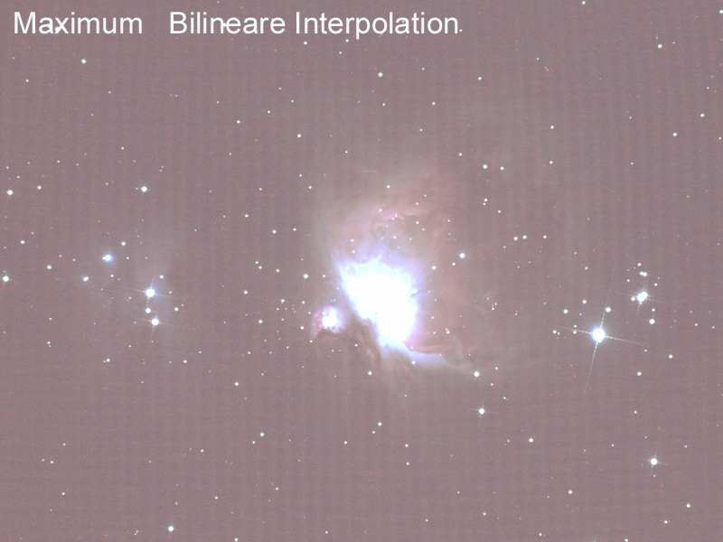

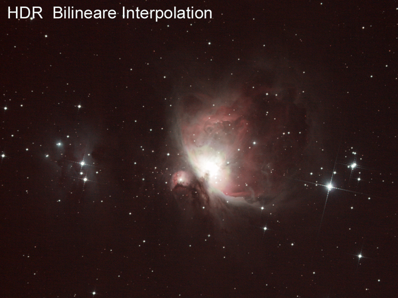

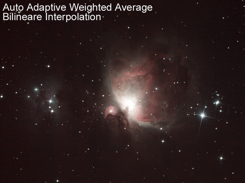

      Hier mal ein paar Bilder mit der Bilineare Interpolation. Ansonsten gleiche Parameter wie gestern, bei „Super-Pixel“
      Durchschnitt
      Median
      KSC
      MKSC
      AAWA
      HDR
      Maximum
      "astromr" schrieb:
      Sind deine kurzbelichteten Aufnahmen da auch schon ausgebrannt?.
      Nein, die Kurzbelichteten sind nicht ausgebrannt, dafür aber die Langbelichteten.
      Werde das längste und das kürzest belichtete Bild, später dann zeigen.
      "Matthias_M" schrieb:
      "HDR", "Durchschmitt" und auch "Automatischer Weißabgleich" würden da in nähere Wahl rücken.
      Automatischer Weißabgleich??? Hm,….hatte kein Bild, wo "Automatischer Weißabgleich" draufstand. Vielleicht hab ich jetzt aber auch etwas falsch verstanden. :oops:
      Bei allen Bildern hatte ich den AW angeklickt.
      "Willi15" schrieb:
      mir gefällt "Durchschnitt" am besten. Kombiniere das Bild (in Fits) doch mal mit einem sehr kurz belichtetem Einzelbild. Was kommt dann raus?
      Ja, das ist eine gute Idee,….mach ich später dann auch noch.
      Hallo Schubi,
      Hmm, da hab wohl eher ich was falsch verstanden. Da meint wohl "Auto Adabtiv Weighted Average" (WAS für eine Bezeichnung!?!?) was anderes :oops: :?:
      Ja, jetzt wo ich drüber nachdenke... :D - dürfte mit Weißabgleich wirklich nichts zu tun haben.
      Na jetzt weißt Du ja welche Version ich meinte - und ich denke nochmal über meine Interpretationsfähigkeiten nach :lol:

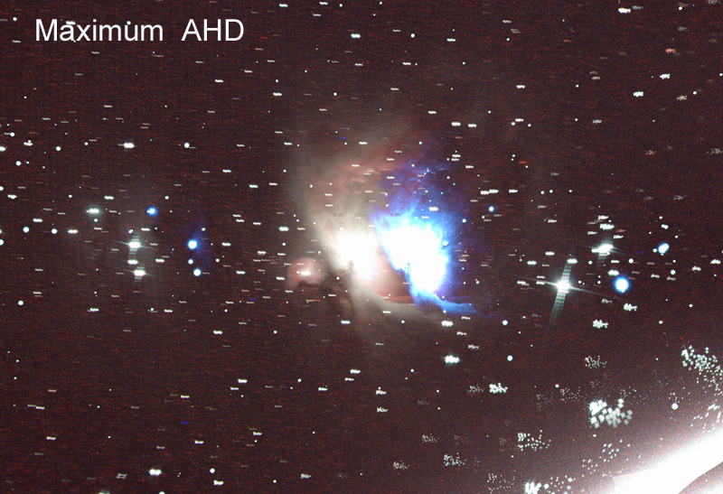

      Moin Leute,

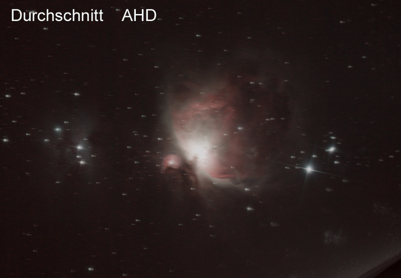

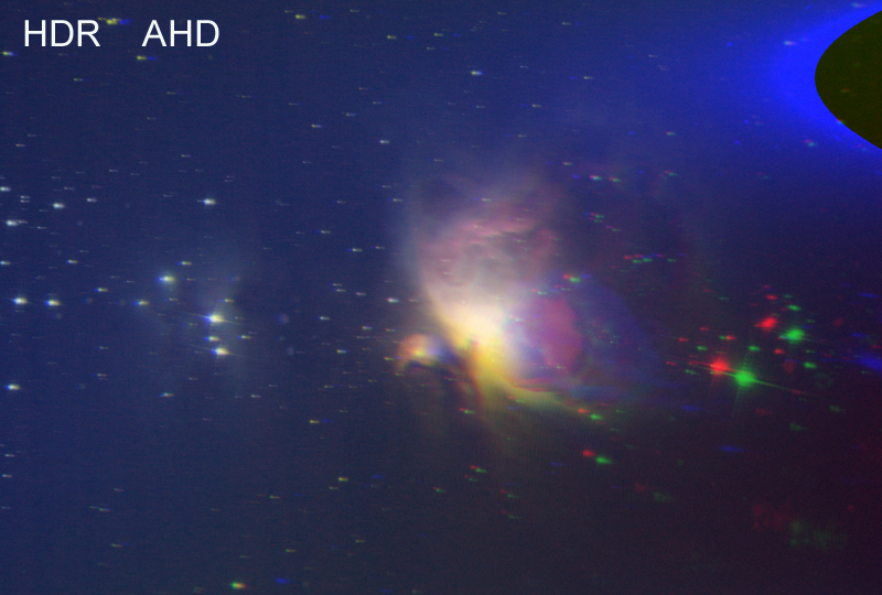

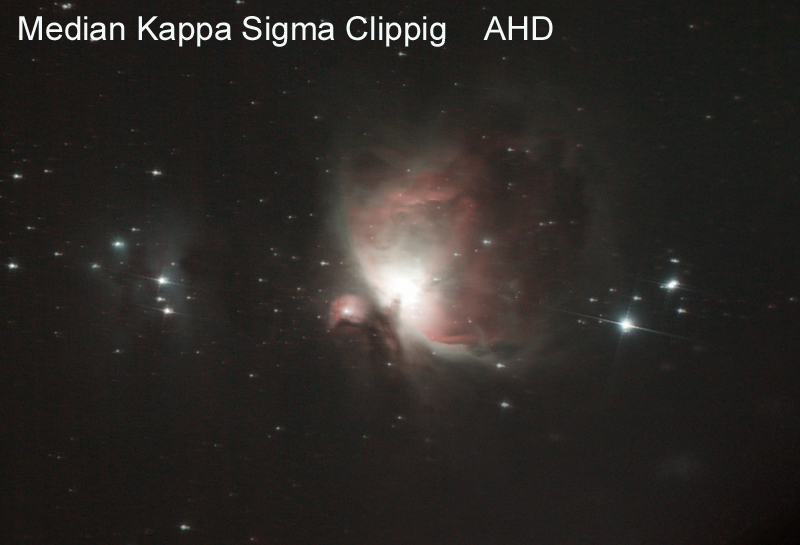

      hier mal die Bilder mit der RAW-Einstellung “AHD”
      Durchschnitt
      Median
      KSC
      MKSC
      AAWA
      HDR
      MAX
      Ich denke, dass hier die automatische Ausrichtung nicht mehr greift. Werde ich noch austesten.
      Weitere Bilder folgen.
      Jo,..klingt gut die Bezeichnung ;)
      Hallo Schubi,
      also ich würde die "Maximum"-Methode nicht weiter verfolgen, da die von jedem Pixel das jeweils hellste Pixel aus allen Bildern nimmt. Das KANN gar nicht für HDR geeignet sein. Sowas nimmt man für Strichspuren her, weil sich dann alle Sterne schön addieren.
      Das mit den Gruppen, wie schon geschrieben, ist nach meinem Verständnis nur dazu gedacht, den Lights die richtigen Darks und Bias Bilder zuzuordnen. Nach dem Bias- und Darkabzug und der Flat-Korrektur werden alle Bilder dann gleich behandelt und mit der gewählten Stacking-Methode zusammengerechnet. Die Methode selber wird ja bei DSS beschrieben.
      Vielleicht spielt es auch noch eine große Rolle, wieviele Bilder von der jeweiligen Belichtungszeit / ISO-Einstellung vorhanden sind. Wenn z.B. nur wenige kurzbelichtete da sind aber viele langbelichtete, dann können die kurzbelichteten wohl nicht mehr so viel ausrichten.
      Die von DSS aus für sowas vorgeschlagene Methode ist ja die "Entropy Weighted Average", auch HDR genannt. Damit soll ja die maximale Dynamik erzeugt werden. Wenn ich mir obiges HDR-Bild aber anschaue... Naja, da hätte ich mir mehr erwartet. Kann es sein, dass die Bilder noch nicht richtig mit der Gradationskurve angepasst wurden? Vielleicht muss man den Lichtern nur ein bisschen was wegnehmen...
      Bei den letzten Bildern ist dier wohl der Speicher aus gegangen. Oder wie erklären sich die unscharfen Bilder sonst?
      Hallo Marcus, hallo Michael,
      "fehlfarbe" schrieb:
      Gab es vielleicht Probleme beim registrieren? Evtl durch bereits vorhandene Registrierungsdaten?
      Ja, es waren alte Registrierungsdaten. Nach einer Veränderung der RAW Einstellung, z.B. “Bayer Matrix Umwandlung” müssen die Bilder neu registriert werden. Sonst funktioniert das Ganze nicht richtig. Und genau das hatte ich nicht gemacht. :oops: Wieder etwas dazu gelernt ;)
      Hab es eben ausprobiert mit AHD/HDR. Funktioniert gut und Speicher ist genügend vorhanden.
      Viele Grüsse

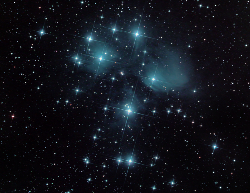

      stelle das Thema hier mal rein, da es ja auch mit verschiedenen Belichtungszeiten zu tun hat.
      In der Nacht vom 10ten auf den 11ten Oktober hatte ich einige Bilder von den Plejaden gemacht.
      (die Bilder aus der Nacht davor folgen noch)
      Die Nacht war sehr feucht, der Himmel „diesig“ und die Plejaden visuell nur gerade eben auszumachen.
      Dies ist für die feinen Nebel natürlich kontraproduktiv. Hatte zudem auch noch meinen UHC´s Filter benutzt, was bei Reflexionsnebeln auch nicht förderlich sein soll.
      Beim Warten auf den Orionnebel, machte ich dann Bilder mit verschiedenste Belichtungszeiten, alle mit ISO800.
      Die Zeiten waren: 1 x 3600sek., 2 x 1800sek., 1x 1500sek, 1x 1200sek., 1x 800sek,, 1x 700sek,, 2x 600sek und 2x 300sek.. Keine Darks, Flats und Bias.
      Alles wie immer mit meinem Equinox80, EOS500D und der CAM.
      Hab dann die ganzen RAW´s in DSS geladen und mit verschiedensten Einstellungen gestackt. Der feine Nebel war danach auch bei „harter“ Bearbeitung nur ganz schwach zu sehen. Hatte dann auch noch, versuchsweise in Gruppen gestackt, auch dies brachte kein besseres Ergebnis.
      Mir kam dann die Idee, mal die RAW´s in Tiff16Bit, mit der Canon Software, umzuwandeln und dann zu stacken.
      Und siehe da, …plötzlich war der Nebel weitaus besser sichtbar. :shock: :shock: :shock:
      Hier mal ein Bild davon,....ist noch nicht fertig bearbeitet.
      Da stimmt doch irgendwas nicht mit meiner Einstellung, :shock: ….kann aber auch an mir liegen ;)
      Vielleicht liegt es ja an der RAW/FITS Einstellung.
      In dieser Einstellung soll man unbedingt die Kamera auswählen. Die neueste DSS-Version unterstützt ja auch die EOS 500D / Rebel T1i / EOS Kiss X3.
      Nur in der DSS Liste finde ich meine 500D nicht. :shock:
      Frage: Welche Kamera kann ich dann wohl alternativ nehmen :?:
      Die Farbanpassung Helligkeit, Rot und Blauskala steht bei mit auf 1,0. Dort soll man die „besten“ Werte seinen DSLR eingeben. Nur was sind die besten Werte meiner 500D :?:
      Im Netz hab ich drüber nichts gefunden.
      Wäre super, wenn jemand Antworten auf meine Fragen hätte.
      Viele Grüße und einen schönen Abend
      Hallo Schubi,
      finde das Bild schon recht gut, habe aber leider keine Antwort auf Deine Fragen, sondern noch eine weitere Frage:
      Womit machst Du die "harte" Bearbeitung? Nimmst Du die fits-Datei und öffnest sie gleich in Photoshop (via Fitsliberator)? Oder gehst Du erst in Fitsworks und passt Hintergrund und Gradationskurve an? Gerade die ersten Schritte nach dem DSS-Lauf sind wichtig, weil man dabei viel von der Dynamik im Bild kaputt machen kann beim Wandeln auf 16 oder gar 8 Bit.
      Wenn man weder Darks noch Bias verwendet, ist es in DSS meiner Meinung nach Egal, ob man Gruppen verwendet oder nicht, da kommt hinten exakt das gleiche raus.

      Die harte Bearbeitung mache ich also in PS ;)
      Mit Fitswork hab ich auch schon einiges probiert. Es ist sehr gut und auch umfangreich. Nur irgendwie brauche ich mal jemanden, der mir das mal praktisch zeigt. ;)
      Ich muss da noch mal die ersten Schritte, nach dem Stacken, mit Fitswork bearbeiten. Vielleicht komme ich ja noch drauf, wie das funktioniert.
      Wollte eben das gestackte Rohbild für Euch ins Netz stellen, damit Ihr mal probieren könnt. Obwohl ich das Bild ausgeschnitten (weniger Bits) habe, bekomme ich dieses, mit nur 23MB nicht hochgeladen :(
      Hab gerade alle Bilder vom M45 zusammengestackt, mit und ohne Filter und Spikes. Das gestackte Rohbild sieht schon echt gut aus. Aber wieder in Tiff umgewandelte RAW´s gestackt.
      Mal gucken was dabei raus kommt.
      Schubi ;)
