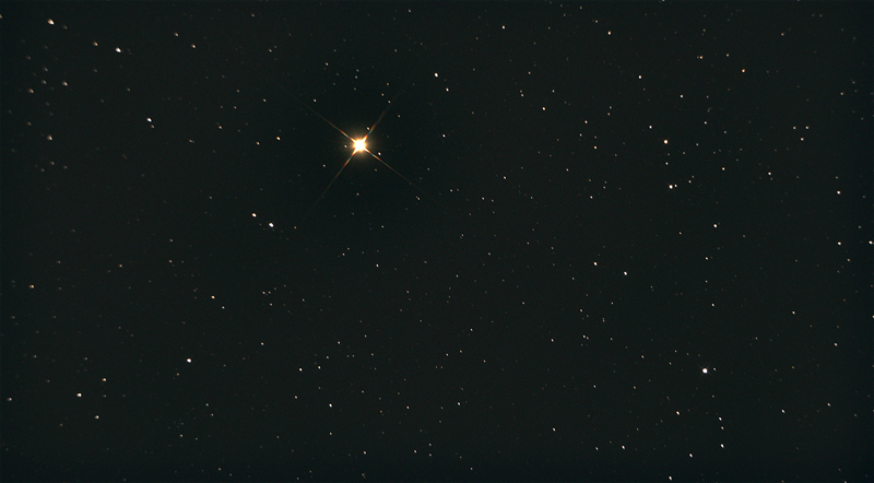

      da ich dieses mal irgendwie keine Messier oder NGC Objekt ausfindig machen konnte und ich nicht bsi tief in die Nacht warten wollte...Habe ich mich kurz dazu entschlossen Etamin abzulichten.
      Diesmal nach Fokussierung mit der Bahtinov-Maske und der Justage des Newton.
      In der 100% Ansicht muss ich sagen...30s sind wirklich das Maximum - unguided.
      100x30s unguided, DSS + Fitswork + PS
      LG Julian
      LG & CS Juls
    • Re: Etamin alias γ Draconis
      Hallo Julian,
      ah, daran hast Du gestern abend gesessen ;).
      Die Spikes schauen jetzt auf jeden Fall besser aus. In einer Richtung sind sie noch minimal breiter, aber das stört in dem Bild nicht. Kann aber durchaus auch daran liegen, dass Etamin nicht so hell ist. Oder dass die Sterne auch nicht alle ganz rund sind und die gleiche Verschiebung zeigen.
      Die Sternfarben sind schön, kommen gut!
      Was man immer noch sieht, sind die verzogenen Sterne. Und leider nicht zentrisch fluchtend. Also nicht von der Mitte ausgehend nach allen Richtungen, sondern eher von links oben nach rechts unten. Ist es das, was Du mit max. 30s gemeint hast? In Verbindung mit der Koma kann man da jetzt schlecht sagen, ob die Kollimierung passt oder nicht.
      Generell aber geht es aufwärts! Der Hintergrund passt auf meinem Schirm, schaut auch relativ eben aus. Hast Du Flats verarbeitet?
      Hi Julian,
      der Stern kommt gut, die Streben scheinen nun ja, wie Michael schon sagte, in Ordnung zu sein.
      Bei mir sieht der Hintergrund noch etwas grünlich aus, hab aber vom viele Bearbeiten heute bestimmt schon einen kleinen Farbknick in der Optik :D
      Hast du zum ebnen eine Fitswork Funktion benutzt? Das Halo um den Stern und die Bildränder wirken etwas dunkler als der Rest.
      Hey,
      nein, auch in der mitte des Bildes sind die Sterne nicht perfekt rund.
      Jop. Die zum Ebnen der Sterne o.ä.. Weiß nicht genau gerade wie die heißt.
      LG Julian
