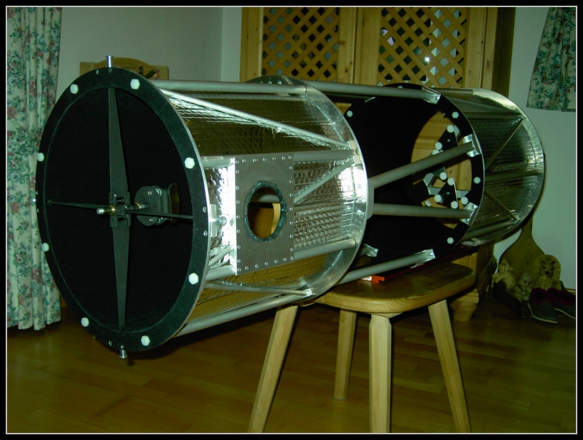

      "astrostefan" schrieb:
      Als das meine Frau sah sagte sie „ stellst dich dazu dann knipse ich“, So kam es zu dem Bild.
      Das ist aber sehr nett von Deiner Frau - das Bild gefällt mir, auch ohne Darks und Flats :wink:
      Da ist der Tubus ja doch größer, als ich zuerst dachte. Naja, ist ja auch ein 12".
      Dass die Prismenschiene relativ schwer ist, hätte ich Dir auch sagen können. Obwohl die von Geoptik ja genau betrachtet eigentlich noch leicht sind :!: Sonst hättest Du die wohl nicht genommen.
      Na dann wünsche ich Dir mal weiter viel Erfolg! Das sieht alles sehr gut und solide aus.

      Hallo Matthias
      Ja ist wirklich nett wenn meine Frau mal fotografiert, nur Zeit sollte man da dann auch haben, denn das kann ganz schön dauern. So ein Foto!!!
      Bei der Prismenschiene, das war (ist) eigentlich so, dass sich laut meinen Berechnungen der Schwerpunkt des Teleskops so um die 350mm ausgehend vom hinteren Tubusende befindet. Das wäre dann ungefähr am zweiten Ring, auch von hinten aus gesehen. Beim 8“er hab ich ja eine kurze Prismenschiene verwendet, da ist das ja auch kein Problem. Der 12“er ist aber schon ein ganz anderes Kaliber und da war von Anfang an geplant eine lange Schiene zu verwenden. Die von Geoptik hat mir da am besten zugesagt. :wink:

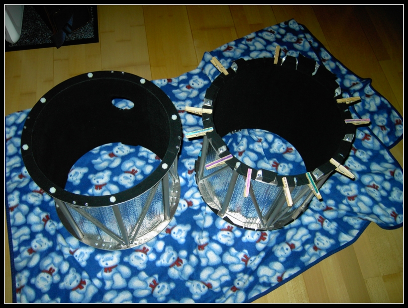

      Ich hab jetzt mal angefangen die Tubusverkleidungen zu montieren. Die Sonnenschutzfolie hab ich wieder mit meiner Luftballonmethode montiert. Was wieder sehr gut ging. Mit dem Velours begann ich heute, und da werde ich morgen bzw. heute Abend noch mal ran müssen, denn die Spiegelbox ist noch nicht ganz fertig.
      Der linke Tubusteil (auf dem Bild!!!) ist soweit schon fertig, sodass ich dann wieder die Fangspiegelspinne montieren kann. Der rechte Tubusteil sollte morgen so aussehen wie der linke. :roll: :roll: Ach ja und der OAZ müsste morgen auch schon kommen. :_freude:

      Hallo Schubi
      Jetzt bin ich froh dass das Velours drin ist. :_freude:
      Die Wäscheklammern vermisst meine Frau nicht, die hat ja einen Wäschetrockner. :mrgreen:
      Die Klammern hatte meine jüngere Tochter in der Schule bearbeitet (so angemalt und was drauf geschrieben!!!), und jetzt sind sie fast bei der Inventur des Kinderzimmers im Müll gelandet. Hab mir die auf die Seite gelegt, und siehe da für die Arbeit waren die optimal. :Bingo:FF
      Jetzt muss ich nur noch die mittleren Trusses (Rohre) kürzen, das werde ich aber erst nächste Woche in Angriff nehmen können. Wir haben das Wochenende bei der Feuerwehr einen Tag der offenen Tür, und da bin ich mal wieder eingeteilt. :ggkjjji

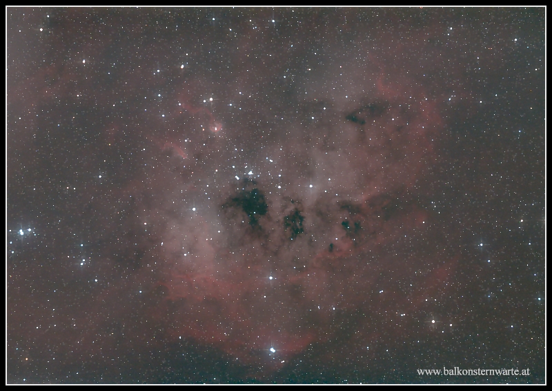

      Leider waren die letzten Wochen für mich sehr stressig, denn zurzeit hab ich sehr viel Arbeit. Da hatte ich für das Hobby Astro nicht so viel Zeit wie ich eigentlich wollte. Aber einige Tests gingen sich mit dem 12er schon aus. In erster Linie tat sich die Frage auf, mit was ich das ganze überhaupt nachführe, wo ich das Leitrohr montiere. Zur Auswahl standen der 80/400er, der 102/1300mm Mak mit 0.5 Reducer, und mein kleiner Selbstbau „Charon“.
      Die ersten zwei haben ein Gewicht von fast 2kg, meine 76/700mm Newton Zersägearbeit bringt gut einen Kilo auf die Waage. Auch musste ich noch testen ob es besser ist das Leitrohr oben drauf aufs Hauptrohr oder daneben zu montieren. :roll:
      Hab mich dann für den 76/700er entschieden und diesen Huckepack aufs Hauptrohr montierte, da ich so die beste Balance hatte. Gestern machte ich dann mal einige Versuche. Zuerst mit der neu angefertigten Bathinov die schon mal ganz gut funzte. Beim Blick in den Kamerasucher tat sich aber schon das nächste Problem auf, denn die linke Bildhälfte war um einiges heller als die rechte. Streulicht….. ist halt mal so…… je größer der Topf desto mehr Streulicht hat auch Platz!!!! :mrgreen:
      Hab dann mal das schwarze Tuch genommen und es mit den Wäscheklammern am Tubus befestigt und gut war es.
      Hab dann mal einige Objekte geknipst, darunter auch den IC410 von dem aber grade jetzt noch eine Serie aufgenommen wird.
      Hier mal das Bildchen
      Bilder vom Setup sowie eine bessere Bearbeitung gibt’s wenn ich mehr Zeit habe.

      das sieht aber gut aus! Herzlichen Glückwunsch zum First Light!

      Ja der Nebel sieht schon mal nicht so schlecht aus, die Sterne muss ich aber noch besser hinkriegen. Toll ist ja dass man nur noch sehr kurze Belichtungszeiten machen muss, Nachteil ist aber halt dass bei so einer Lichtstarken Optik und der Brennweite die Nachführung dann schon perfekt laufen sollte. Das tut es halt noch nicht so wie ich es möchte. Das Problem liegt wieder in Dek., diesmal aber an einer Steckverbindung oder am Kabel selbst. Werde ich aber auch wieder hinkriegen. fggggrr

      ist ja ein interessantes Bild! Wenn die Nebel in der Mitte wirklich so schwarz sind wie hier gezeigt, und der Randbereich noch recht hell, dann machen alle anderen Fotografen im Netz da einiges an Retusche! Bedeutet ja dann, dass da ziemlich viel Ha auch noch um den Nebel herum vorhanden ist! Ein bisschen mehr Sättigung wäre vielleicht noch ganz gut. Wie lange haste da eigentlich belichtet?

      Ja da im Zentrum das sind Dunkelwolken, außen rum ist es dann schon heller, vielleicht nicht so hell wie bei meinem, aber so sieht man auch noch die leichten dunklen Nebelfetzen außen rum.
      Momentan bzw. auf dem Bild oben sind 60x180sek. bei iso 1600 verwurstet worden, hab aber gestern noch eine Serie aufgenommen die gerade durch DSS läuft. Dann wären es insgesamt 140Bilder. Leider ist ja auch was schief gegangen, denn ich hab wirklich den Fangspiegel falsch aufgeklebt (negatives Offset, oder wie sollte man das nennen!!!). Matthias hatte mir da heute mal einen Wink gegeben. Hab den jetzt richtig angeklebt, jetzt kann es ja nur noch besser werden. :mrgreen:
