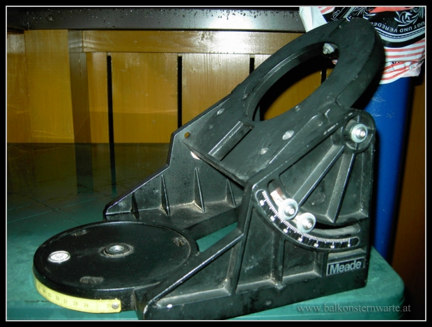

      Ja das ist schon ärgerlich wenn nichts passt. Bei der Polwiege bin ich auch der Ansicht von Matthias dass es sich dabei um ein älteres Modell das eher fürs C8 passen würde handelt. Ist immer so ne Sache dass die da nicht eine Schiene fahren können, wird aber so sein dass die einfach immer was Neues verkaufen wollen.
      Mit der Polhöhenskala ist auch so eine Sache. Ich hätte ja eine bei der Höhenwiege am LX10 drauf, aber nur eine Skala. Das bringt dann auch nichts wenn da kein Zeiger ist wo man die Skala dann ablesen kann. Da bleibt dann nur Scheinern. Das gute ist dass man wenn man den Standort beibehält die Höhe nur einmal einstellen muss.
      Hab dir mal ein Bild von meiner Wiege gemacht, die ist deiner ziemlich ähnlich
      An der Seite wo ich die Säule stehen hab, hatte ich in letzter Zeit auch die CGEM aufgestellt. Hab von dieser Stelle auch keine Sicht auf Polaris. Hab mir da kleine Markierungen am Boden gemacht wo ich immer die Stativbeine drauf stelle. Hatte da noch keine Probleme mit Bildfelddrehung oder so obwohl ich sicher nicht ganz richtig eingenordet war.
