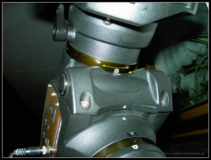

      Ich hab mal ein Bild reingestellt um dies besser zu erklären.
      Das Spiel ist in Drehrichtung der Achse, die Achse selbst hat kein Spiel, also kein Lagerspiel!!!
      Folglich kann es ja nur Schneckenspiel sein. Ich hab an so einem Teil das noch nie eingestellt, darum wäre mir lieber wenn ich da nach Anleitung vorgehen könnte. Wenn es so was gibt???
      Die Schnecke befindet sich ja oben in dem Deckel, das kann man auf dem Bild sehen. Nur weis ich nicht, muss ich da den Deckel abbauen oder geht das von aussen?

      Das Spiel einstellen ist wirklich keine Hexerei. Man muss nur die vier Inbusschrauben am Gehäuse der Schneckenwelle (zwei davon kann man am oben rein gestellten Bild sehen) leicht lösen, und dann mit den zwei kleineren Inbusschrauben (glaub es sind Madenschrauben, ausgebaut hab ich sie aber nicht!!!), die in der Mitte der beiden Deckelschrauben auf dem Foto zu sehen sind. Auf der gegenüberliegenden Seite befindet sich auch so eine, so wie auf dem Bild an der Stundenachse.
      Dreht man die kleine Madenschraube die näher an der Schneckenwelle ist heraus und die gegenüberliegende um den gleichen Wert rein so wird das Spiel weniger. Aber nur in ganz kleinen Schritten stellen und danach das Gehäuse überkreuzt festziehen. Dann hab ich die jeweilige Achse mal durchgefahren und immer wieder das Spiel geprüft. In Dek hab ich nur noch ein ganz kleines Spiel (ganz Spielfrei wollte ich nicht da ich Angst habe dass sich durch zu festen Druck die Schnecke in die Verzahnung reinarbeitet.
      In RA hab ich ein wenig mehr, aber da ist es nicht so schlimm, da ja nur in eine Richtung gefahren wird.
