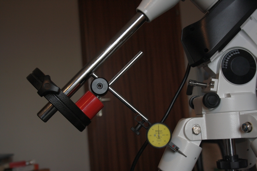

Dabei kam heraus, dass die Schnecke nicht gut gelagert ist. Wie bei meiner Selbstbaumonti auch, bewegt sich die DEC-Achse bei Richtungswechsel zunächst in die ursprüngliche Richtung weiter. Das habe ich folgendermaßen gemessen:
Die Gegengewichtsstange zeigt nach unten und ein Gegengewicht ist dran. Eine Messuhr wird nun an ein Gegengewicht gebracht und der Taster der Messuhr berührt das in der Nähe befindliche Stativbein, hier mal ein Bild vom Aufbau:
Dann über die Richtungstasten der Handbox die DEC-Achse bewegt und der Zeiger der Messuhr beobachtet.

gestern und heute habe ich mir mal die NEQ-5 in DEC genauer angesehen und das Verhalten der Achse untersucht.
