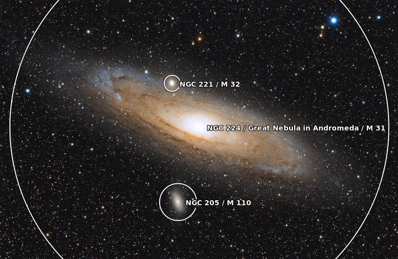

      ich bin vor ein paar Tagen auf das Kommandozeilen Programm astronomy.net gestoßen, mit dem man u.a. die Position von Astrobildern erkennen und automatisch verschiedene Objekte aus den gängigen Katalogen einzeichnen kann. Hab es jetzt auf meinem Linux Server laufen und bin überrascht, wie gut das funktioniert. Bei größeren Bildern dauert's allerdings etwas länger. Werde es sicherlich noch mal auf meinem Desktop in der VM installieren. Mal schauen, wie es dann mit der Geschwindigkeit aussieht.
      Wer bei Flickr ist, kann sein Bild auch in die Gruppe von astrometry.net laden, dann werden die Objekte nach 'ner Weile markiert.
      Mehr Infos gibt's auf der Website: <!-- w --><a class="postlink" href="http://www.astrometry.net">www.astrometry.net</a><!-- w -->
      Hier mal ein Beispielbild von meinem M31

      Hallo Marcus,
      die Beschriftung gefällt mir ausnehmend gut!
      Ich habe kürzlich meine Milchstraßenaufnahmen durch Unimap gejagt. das hat glaube ich Schubi hier mal empfohlen. Das kann im Prinzip genau das gleiche, liefert allerdings eine für meinen Geschmack etwas weniger ansprechende Beschriftung. Komme auch noch nicht klar damit, wie man es dem Programm sagt, nur Galaxien zu markieren, bzw. nur ganz helle Sterne usw.
      Astrometry.net auf flickr habe ich schon öfter genutzt, funktioniert sehr gut. Aber dauert leider einige Zeit, bis das Bild ausgewertet wird. Wenn man das - so wie unimap - unter Windows laufen lassen könnte, wäre das schon cool!
