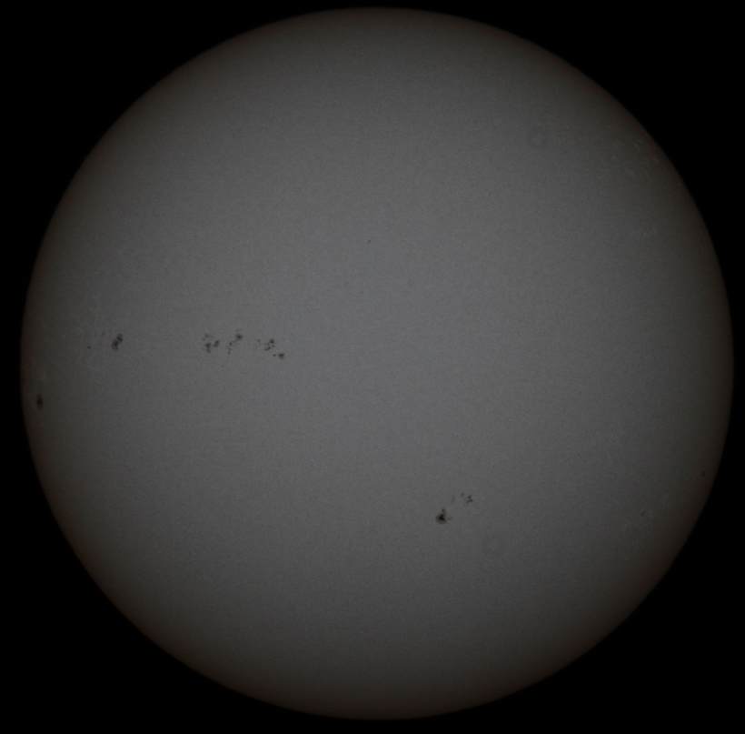

Es ist die grosse MTO11. Wenn ich das Bild nicht so hell mache, sind mehr Details zu erkennen.
Den Individual 102/1100 habe ich günstig geschossen. Das war ein Gerät aus der Ausstellung, also nahezu unbenutzt und hat mich 200,- € gekostet. Eigentlich wollte ich den für meinen PST-Ansatz haben...
Dafür muss der Tubus unbedingt gekürzt werden. Jetzt werde ich wohl den C-ERF mit einem abnehmbaren Halter montieren...

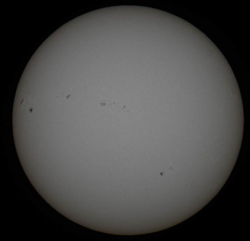

ja, wieder die gute alte Russentonne und eine Einzelaufnahme. Ich probiere momentan mal verschiedene Wege der Bildbearbeitung und habe diesesmal auf ein helleres Bild geachtet.
Morgen werde ich wohl mal die Jungs von TS nerven und nach deren Erfahrungen mit dem Herschelkeil und der Fokussierung fragen. In der SUW 02/2011 war auch ein Bericht über die beiden gängigen Keile. Der Autor hatte zwei Takahashi-Refraktoren zum Testen benutzt und anscheinend keine Probleme...

Das 2. Bild ist übrigens schon sehr ordentlich!!
