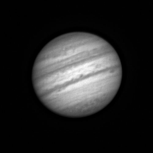

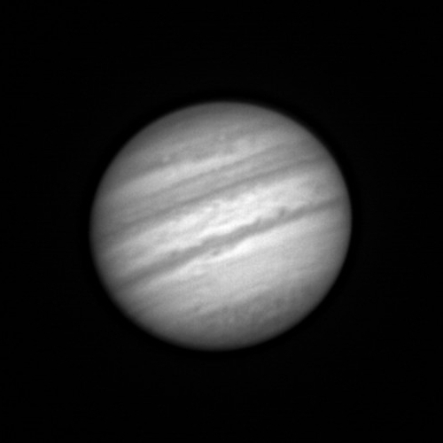

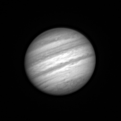

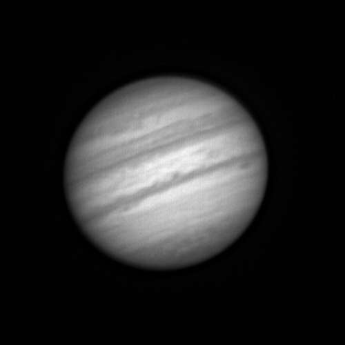

      Hier nun die Bilder vom Jupi solo:

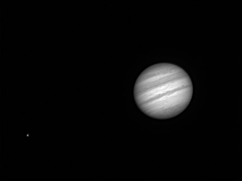

      Und einmal mit Io:
      Die Solobilder sind so in der zeitlichen Reihenfolge entstanden, wie sie hier drin sind. Da kann man denke ich sehen, wie das Seeing etwas weniger wird.
      Aufnahmen mit C8 + 2,5 x Barlow + ALCCD5 @ 800 x 600 und ca 10 fps. Filter war Hellrot 21A und IR/UV cut.
      Belichtungszeit 100 ms, Gain so bei 50. Es wurden je 2000 Frames gemacht, davon mit Registax6 je 500 verwendet. Bearbeitung komplett mit Registax. Die Solobilder sind auf 150% skaliert, das Bild mit Io ist 100%.

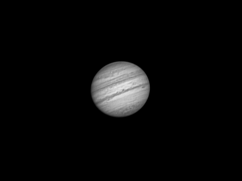

      Ich habe mich an das erste Bild nochmal rangemacht:

      Die 100% Version gefällt mir sehr gut :gut,,:
      Die 150% Bilder zeigen z.T. auch recht viele Details, aber echte Vergrößerungen sind es eben leider nicht.
      Wenn die Aufnahmen so gut werden, wie es deine geworden sind, poppt der Wunsch nach Farbe naturgegeben auf die Wunsch/brauch ich/muss ich haben-Liste. Also: viel Spass beim Sparen für einen guten Zweck.
      Zur Belichtung möcht ich noch anmerken, dass es möglicherweise noch etwas dunkler gepasst hätte. Teilweise erscheinen mir die Bilder (auf meinem Laptop) schon ausgebrannt. Aber machmal tritt das auch erst bei der Bearbeitung zu Tage.

      Also ich habe gar nicht gewusst, dass man in Registax auch drizzeln kann :oops: :autsche;
      Ich habe das jetzt mal ausprobiert.
      Also vor dem stacken drizzeln aktiviert. Dann wird eine 200%-Version erstellt und die habe ich dann in Registax auf 150% runterskaliert.
      Danach habe ich mal auf das Ergebnis in PS7 Neat Image und einen Hochpassfilter losgelassen. Uiii, da muss man ganz schön aufpassen, dass man das Ganze nicht überschärft :roll:
      Ein Ergebnis sieht dann etwa so aus:
      Das ist nun besser als die vorher gezeigten Bilder, finde ich. Ist zwar auch keine wirkliche Vergrößerung, aber besser anzusehen.

      Noch was zum Ausbrennen: da könntest Du Recht haben. Das ist wirklich ziemlich hell in der Mitte. Also das nächste Mal etwas weniger Helligkeit bei der Aufnahme.

      Sehr schöne Jupiter sind das geworden!

      schön mal die ALCCD5 in Aktion zu sehen. Ich probierte mit meiner ja auch schon Jupi und Saturn aufzunehmen. Mit 2m Brennweite und offener Balkontüre ist da natürlich nix weiter zu erkennen. Aber gut, dass man hier mal sieht, was mit der Kamera so alles möglich wäre :)
      Von der Sch4ärfe her sind sie top. Du hast mMn. genau den richtigen Punkt zwischen scharf und verrauscht erwischt.
