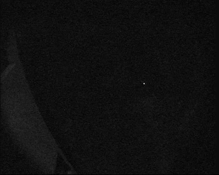

Einzelbild:

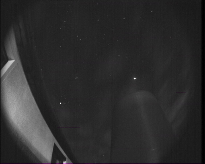

Stack:
1024 frames ~ 40s
2048 frames ~ 80s Darkframe nachträglich an anderem Rechner aufgenommen. Hier spinnt der Grabber leider etwas, deswegen sind die 2 horizontalen Streifen durch Störungen hinein gekommen.
Mit Giotto ohne Ausrichtung gemittelt.
Zu sehen ist links die Hauswand und rechts die abgedeckte Montierung. Der helle Stern rechts von der Mitte ist Jupiter und der helle Stern links unterhalb der Mitte ist Aldebaran. Die Plejaden sind im Einzelbild so gut wie gar nicht zu sehen. Im Video sieht man sie aber deutlich als kleine Sternwolke. Ich vermute das liegt daran, dass das menschliche Auge die Bilder integriert oder vielleicht auch an den Halbbildern des Grabbers.
