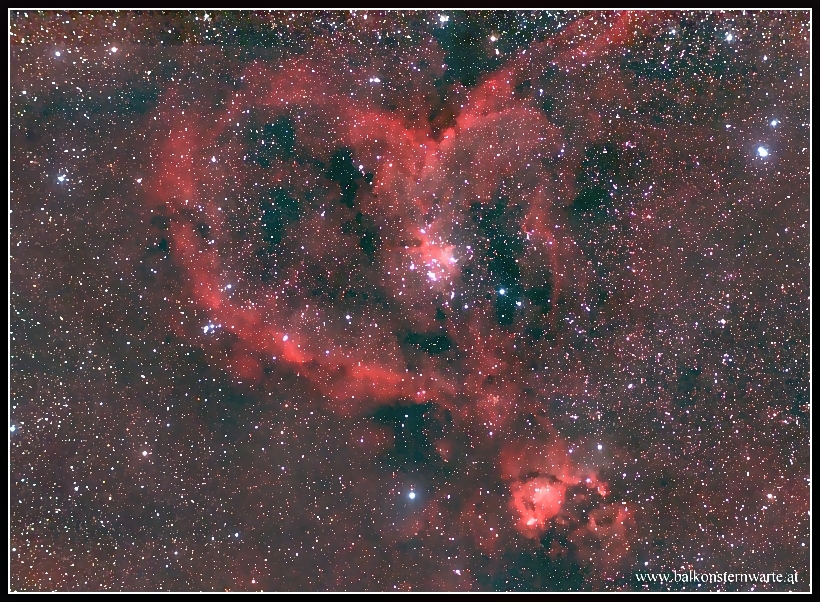

      Hatte am 23. und 24.09.2011 Aufnahmen vom Herznebel (IC1805) gemacht. Da dieser relativ groß ist musste ich mal wieder den 80/400mm Refraktor von SkyWatcher starten. Von diesem machte ich auch Schmalbandaufnahmen, leider hatte ich die Kamera bei denen anders rum verdreht und somit kann ich diese mit den RGB’s nicht verstricken. Hatte den ja auch schon mit dem 8“er Selbstbau Newton in H-Alpha versucht nur da geht der nicht mehr ganz drauf.
      Darum durfte der kleine Achromat der mir sonst als Leitrohr sehr von Nutzen ist sich mal als Aufnahmeoptik beweisen. Das Problem ist bei diesen Geräten sicher der Farbfehler, sowie lässt sich bei meinen der Flattener nicht so genau in dem TS OAZ fixieren und das ergibt dann manchmal an ein oder zwei Ecken verzogene Sterne. So wie auch bei diesem Bild……aber ansonsten macht der kleine billige doch ganz nette Fotos. :roll:
      Hab dann beide Serien wieder mit DSS gestackt und da bin ich dann draufgekommen dass die dann doch nicht so ganz deckungsgleich sind wie ich vorher angenommen. Dachte mir aber den Streifen kriegste schon irgendwie weg….na ganz gelungen ist mir das aber dann doch nicht. :H:Schrei
      Beim ersten Bearbeitungsversuch hab ich mal wieder zu feste an den Reglern gedreht und die dunklen Bereiche sind wieder so wie bei meinem IC410 Bild schon eher abgestochen. Dafür ist der Nebel selbst für nur RGB sehr kräftig. Meine Meinung!!! :roll:
      Hier Bearbeitungsversuch 1

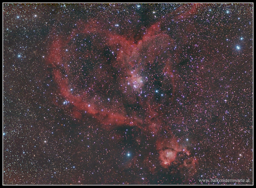

      Hab das ganze nochmals versucht, nur da waren dann die dunklen Teile dann kaum noch sichtbar.
      Hier Bearbeitungsversuch 2

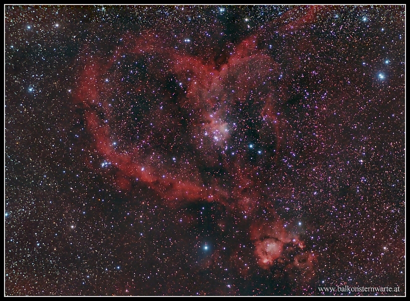

      Aller guten Dinge sind drei und ich machte noch einen Versuch
      Hier Bearbeitungsversuch 3
      Optik: 80/400mm Refraktor von SW, TS Flattener und IDAS, Kamera: Canon 450D (Filter entfernt), Belichtungen: 300 und 480sek. bei iso 1600, ca. 11h 45min Gesamtbelichtungszeit, Nachführung: 200/800mm Selbstbau Foto Newton, ALccd5 mit 0.5Reducer und PHD, Montierung: alles baumelt wieder an der CGEM

      also ich kaufe 1x Nummer 3 bitte, zum Mitnehmen!
      Scherz beiseite, sehr schöne Bilder sind das! Beim ersten hast Du ja schon selber geschrieben, dass Du etwas zu heftig herangegangen bist, die zweite und dritte Version ist aber echt gut, wobei mir die dritte insgesamt am Besten gefällt, weil sie de höchste Dynamik hat meiner Meinung nach.

      für mich auch die Nr.3 bitte,....kann mich da Michael nur anschließen.
      Tolle feine Sterne, klasse Farben,....alles sehr ausgewogen und harmonisch.

      oh ja, für mich bitte auch Nr. 3 - das sieht sehr gut aus. Der 80/400 macht sich gut!

      Ja vier mal die Nummer drei, …..darf’s zum Trinken auch was sein!!! :lol:
      Freut mich dass es euch gefällt, meins ist auch die drei.
