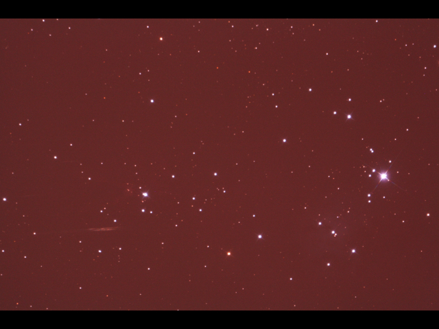

      Die gleiche Reflexe auf dem Chip wie bei meinem Weihnachts-M1. :H:Schrei
      Der Abend war erst mal gelaufen :? . Es folgten Testaufnahme auf Testaufnahme, mit und ohne abgedeckter Kamera und Klappspiegel.
      Fehlanzeige! Durch DARK-Aufnahmen konnte ich jedenfall ausschließen, dass der Klappspiegel Nebenluft (ähh.. Nebenlicht) zieht.
      Bis auf ein paar Hotpixel war die Aufnahme, wie schon der Name sagt: dark. Also musste das "Fremdlicht" durch die Objektivöffnung eindringen.

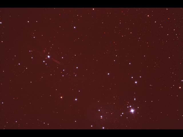

      Also Streuchlichtblenden an der Objektivöffnung befestigt, wiederum Fehlanzeige! Kamera gegenüber Spiegel verdreht, auch nicht besser:
      Danach Klappspiegel ausgebaut und durch eine Verlängerungshülse ersetzt. und siehe da, keine Reflexe mehr auf dem Chip!
      Der Klappspiegel ist also der Übeltäter, aber warum :?: k4o4i4

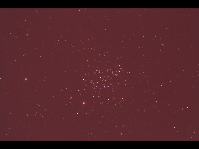

      den Klappspiegel wieder eingebaut, ein neues Zielobjekt anvisiert (das erste hatte den Meridian bereits durchschritten) und erneut Testaufnahmen
      gemacht:
      KEINE REFLEXE MEHR :_freude: :_freude: :_freude:
