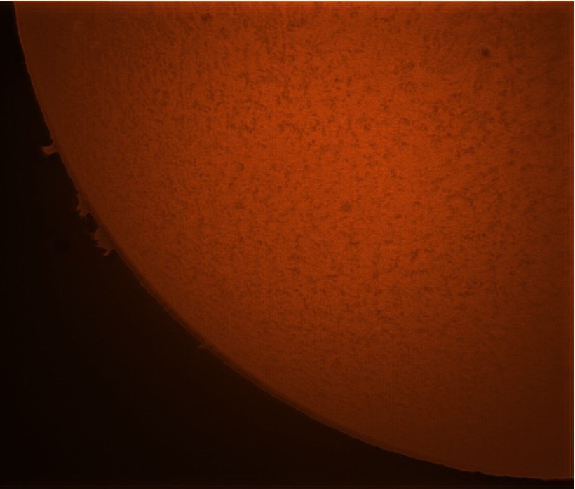

      Hier mal ein Beispiel für H-Alpha mit DFK41 aufgenommen:

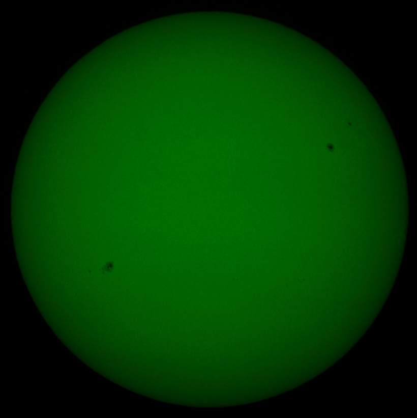

      Und so sah das im WL am 06.01.2012 aus:
      Aufgenommen mit Herschelkeil und Solarcontinuumfilter von Baader.
