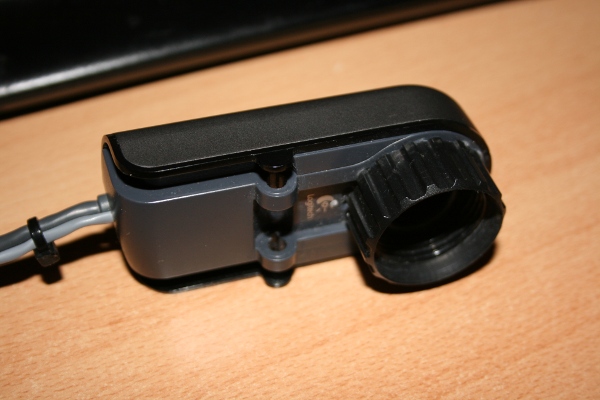

      Als Kamera möchte ich eine umgebaute Logitech Webcam benutzen.
      Kann mir jemand sagen wie die ganau heißt? Weil muß mir dazu im Netz die Treiber holen.

      Habe nun die Treiber gefunden. n44533

      Verlängerungshülse, um geradsichtig in den Fokus zu kommen (wichtig auch für Autoguider)
      braucht man das dann auch wenn man "nur" ne Wabcam anschließen möchte?
      Ja, sonst kommst Du nicht in den Fokus. Weiß ich aus eigener Erfahrung. Die Verlängerung brauchst Du definitiv.
      braucht man das dann auch wenn man "nur" ne Webcam anschließen möchte?
      was meinst du mit nur webcam *g* das prinzip ist immer das selbe du musst mit okular oder kamerachip in den fokus kommen, der kleine refraktor ist anscheind für verwendung mit zenitprisma gebaut, also etwas kürzer, was gut ist da man flexibler ist andersrum müsste man ja etwas absägen fggggrr
      deine Logitech ist ja etwas kürzer als zBsp meine Vesta darum und weil ich den fokuspunkt des rohrs nicht weiß kann ich dir leider nicht sagen ob du die verlängerungshülse brauchst (ist die denn sehr teuer?)
      frag doch wolfi mal wieviel millimeter vom okularauszugende bis zum fokuspunkt fehlen
      und dann misst du an deiner webcam wie weit der chip von der mindestens eingestecktkante entfernt ist
      dann weißte bescheid ;)

      Und wenn dies dann geht werde ich mir mal das Leitrohr bestellen und dazu diese Verlängerunghülse.
      Habe ja zum Glück an den Schellen Löcher und diese Stellen sind auch abgeflacht. n44533
