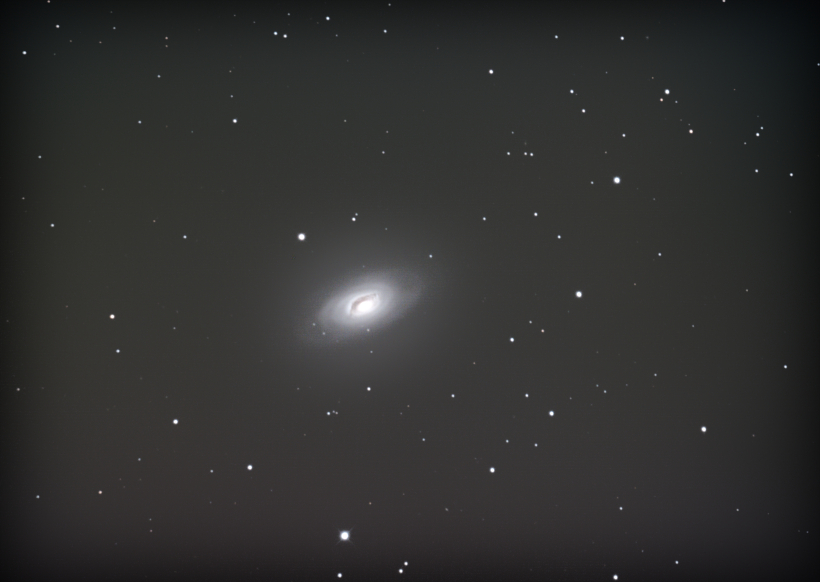

      auf Grund der Schönwetterperiode habe ich meine Experimente zur Monti-Ausrichtung erst mal ruhen lassen um mich dem "First Light" meiner ALccd9c mit LPS-PS2-Filter zu widmen. Dieses ging im wahrsten Sinne des Wortes ins Auge und zwar erst mal in Richtung M64, der Black Eye Galaxie. Nach krampfhafter Bearbeitung mit PS5 kam folgendes heraus:

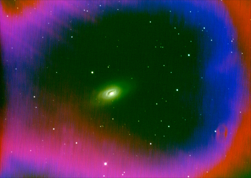

      Dabei waren die Voraussetzungen für mich wirklich katrastophal, die Flatfield-Korrektur in DSS ging leider wirklich ins Auge: :H:Schrei
      Summenbild mit Flatfield-Korrektur:
      Summenbild ohne Flatfield-Korrektur:
      Scheint wohl am LPS-Filter zu liegen :?:
      So habe ich mich erst mal gfgf7777 geärgert und ohne Flat weitergearbeitet, so dass erst mal folgendes Zwischenergebnis (leider etwas vignettiert) heraus kam:
      Die Kameraeinstellungen waren übrigens Gain: 12/63 und Offset: 109 (beide Werte lt. Histogramm ausgemessen).
      Als Filter wurde der bereits erwähnte IDAS LPS-PS2 verwendet.

      ich kann die Bilder nur in klein sehen,deshalb kann man nur wenig erkennen,das Flatfield Summenbild sieht aber wirklich schlimm aus.

      komisch was der DSS da mit den Flats gemacht hat. Wie hast du die Flats denn gemacht? Mit 'ner Leuchtfolie?
      Das gestackte Bild sieht ja ohne Flats ganz ok aus. Jetzt sollte man noch den Hintergrund abdunkeln, damit sich die Galaxie besser hervor hebt und ein wenig an den Reglern drehen, da ich nicht denke, dass der Kern nach 300s Frames schon ausgebrannt ist.

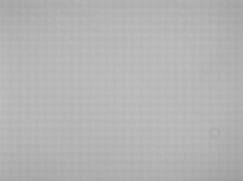

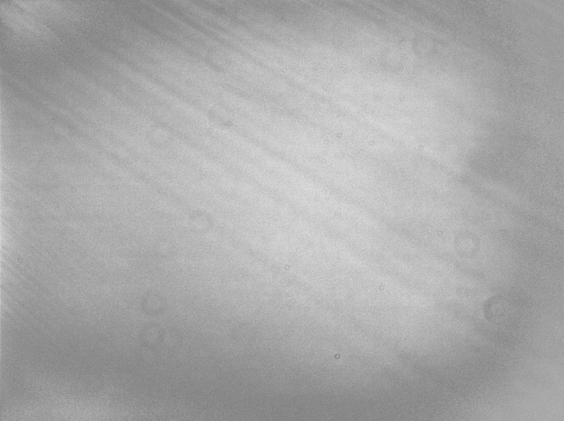

      ja, die Flats wurden mit dem Aufsatz von Geoptik gemacht (Vorgängerersion von <!-- m --><a class="postlink" href="https://www.teleskop-express.de/shop/product_info.php/info/p3512_Geoptik-Flatfield-Aufsatz-D-210mm---zum-Erstellen-von-Flatfields.html">https://www.teleskop-express.de/shop/pr ... ields.html</a><!-- m -->). Zur Lichtdämpfung habe ich noch ein Blatt weißes Kopierpapier dazwischen.
      Der Master-Flat von DSS sieht so aus:
      der von Fitswork (normalisiert) so:
